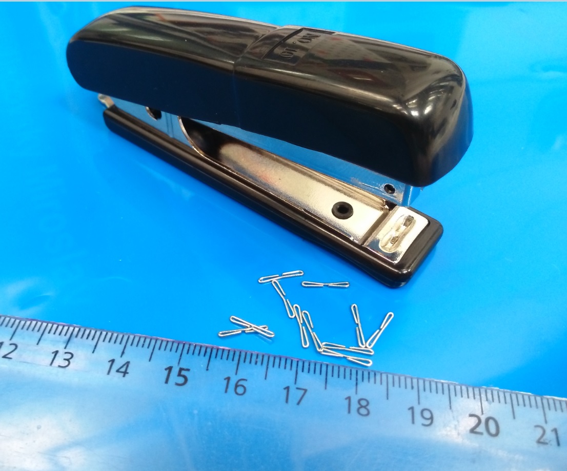

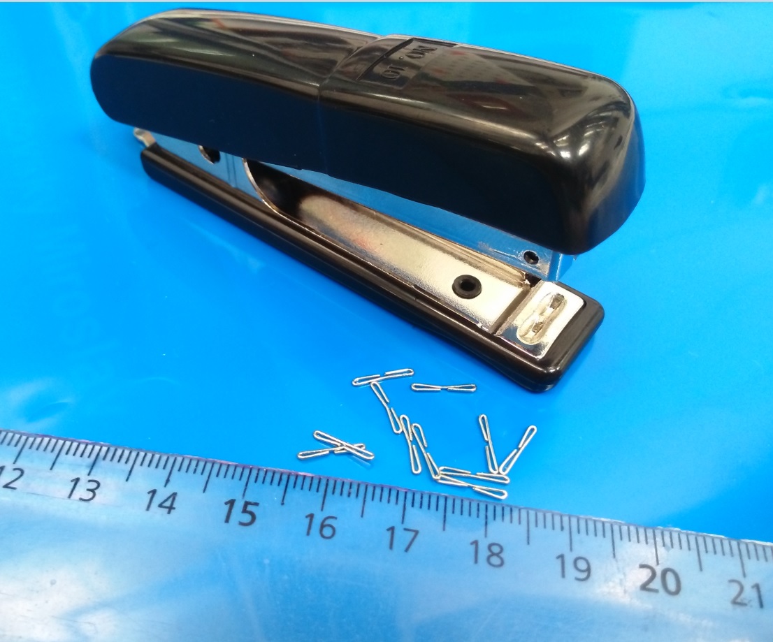

Re: Napínáky - chmelnice WWI
Pokud by někdo rád napínáky ať už jakkoliv velké (vhodné zejména modely ve větším měřítku), které by vypadaly jeden jako druhý, zde je návod nepotřebující komentář, jak mít za pár minut základ pro desítky napínáků. Jejich velikost je dána "žrádlem" do sešívačky.
