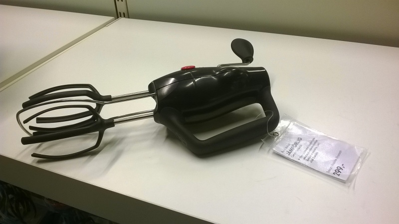

Zrovna jsem dnes shodou okolností v IKEA narazil na tenhle šlehač. Cena 299,- Kč, převod cca 1:8, na omak příjemný do ruky, lehký a plynulý chod bez zasekávání či drhnutí. Zkusil jsem jak pevně drží tyčky v těle šlehače a zdá se že mají dostatečné pojištění proti vysunutí - celkově na mě působil dost zajímavě, měl-li bych potřebu natáčedla, určitě bych to zkusil. Na první pohled jsem objevil jedinou závažnejší vadu - nemá to nikde žádný šroubek ani jinak viditelné rozebiratelné spojení, takže se to bez poškození nedá rozebrat pro případný upgrade (ono to jistě rozebrat půjde, ale asi to chce nějaký grif který obvykle získávám až při zničujícím pokusu o rozborku, takže rozebrání dalších kusů by už bylo jistě v pohodě, ten první by ale vzal za své)

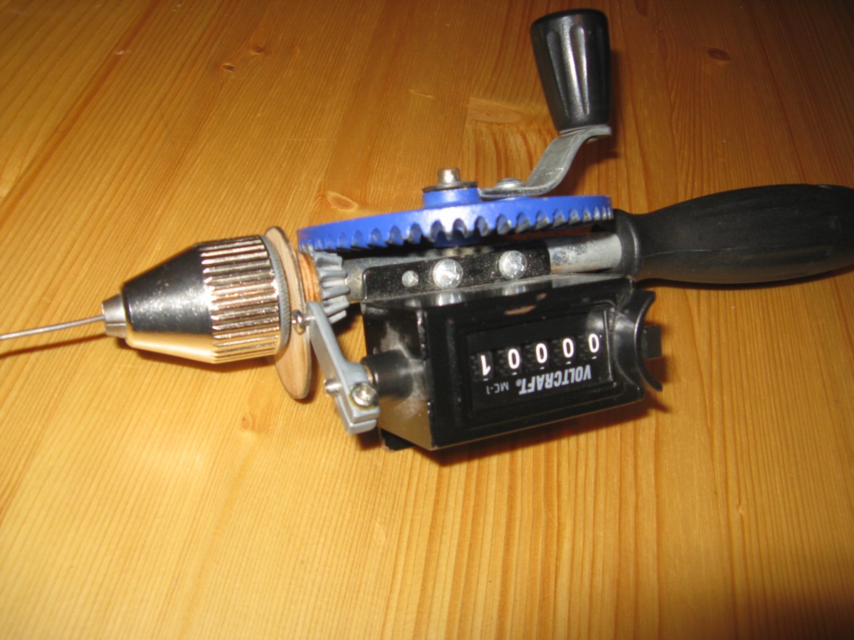

na soutěži v Trnávce ( která se mimochodem vydařila a byla užasná , děkuji Dušanovi za organizaci, fak super ) se mě více lidí ptalo na mé natáčedlo s počítadlem které jsem si udělal . Mám je složeno z klasické ruční vrtačky Zlodějky z OBI a mecanického počítadla MC1 http://www.voltcraft.cz/mechanicke-poci ... -1.k108527 . Sešroubuvané a doplněné vačkou z modelářské překližky
1.5mm . Mehanický princip je myslím z fotky jasný . Jediný problém byl vyhnout kličku vrtačky mimo vačku , abych ji mepoškodil a byla funkční , ale s trochou citu to jde docela dobře .

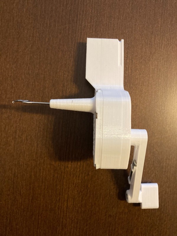

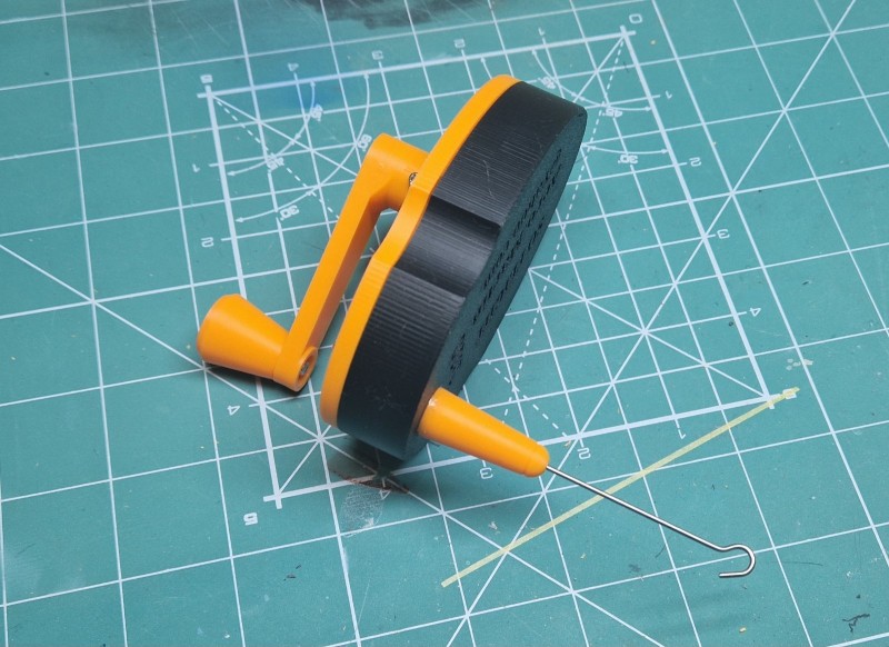

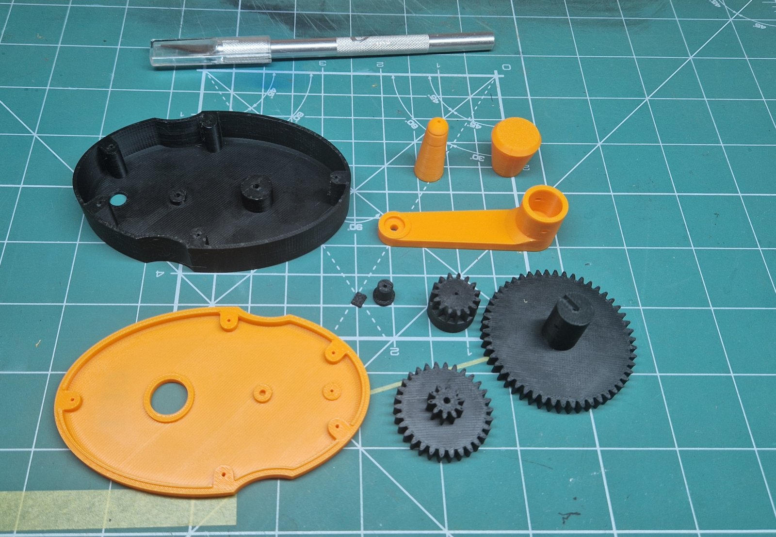

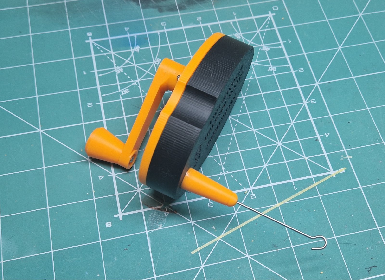

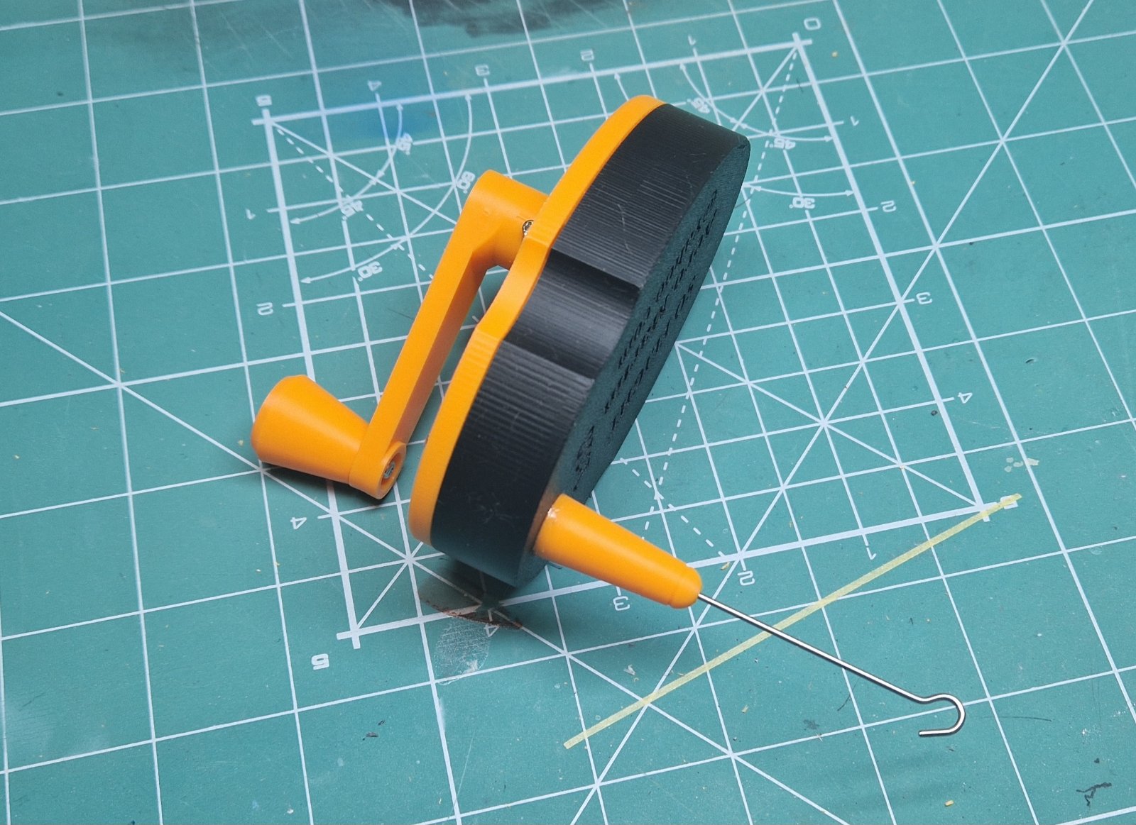

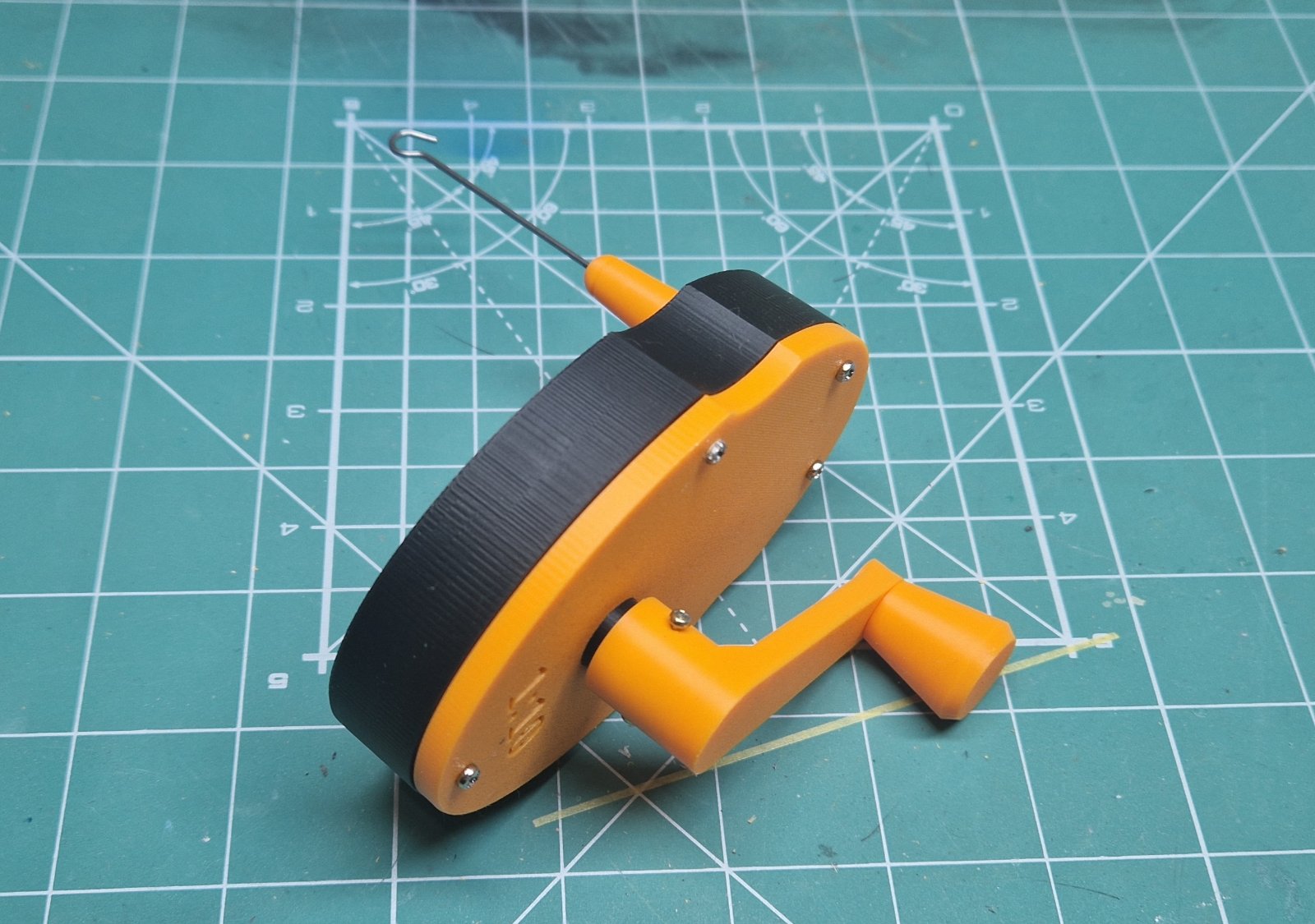

Našiel som dáta na výrobu natáčadla pomocou 3D tlače. Tak som si to skúsil doma vytlačiť a poskladať. Prvotné testy natáčania dopadli dobre. Ešte overiť pomer a doplniť počítadlo.Uvidíme, ako sa to bude správať pri pravidelnom používaní.

Re: natáčedlo 1:10
Super, takové neznám a ještě nemám
Ale mám 2 jiné typy z 3D tisku + vím o těch, co je "vytunily" ložisky apod.
Jen kdyby náhodou - inspirace k počítadlu z krokoměru: vlastně ho tu už publikoval Dušan Garba (a mě sehnal i jisté komponenty).
Já pro své starší kolegy (historické modely), kterým jsem tato natáčedla zajišťoval, nafotil jakýsi fotonávod jak na TO.
Kdyby pomohlo nebo inspirovalo - dávám v dobrém úmyslu odkaz na své album https://photos.app.goo.gl/Yy6vUyR8ML4TpBdF9.

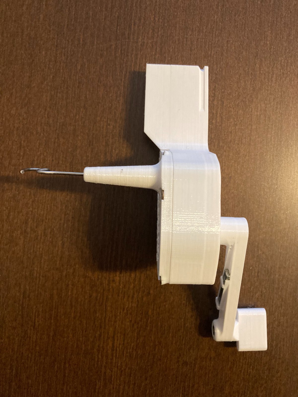

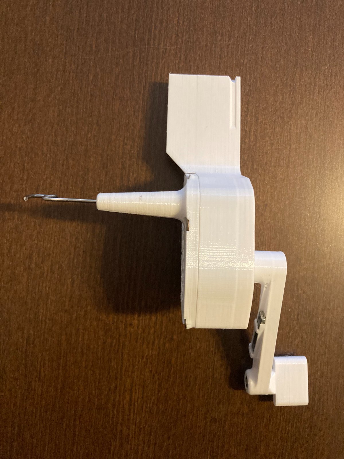

Re: natáčedlo 1:10

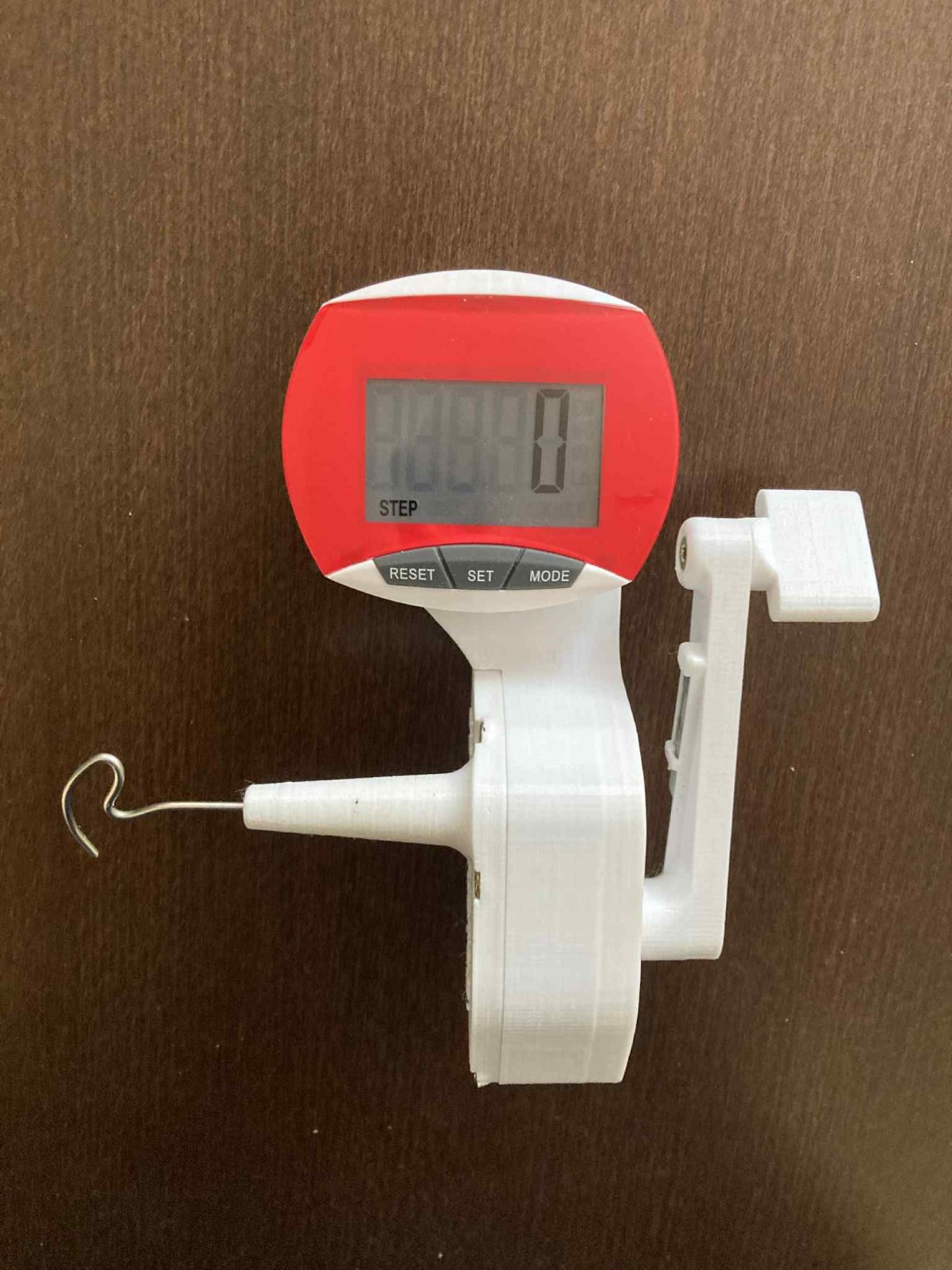

I já svého času koupil vytištěné natáčedlo, původně pro kluky do kroužku. Jen jsem s tvůrcem dohodl, aby tam naimplementoval držák na počítadlo.
On to dokonce udělal i s nějakými drážkami, bohužel na počítadlo, které nemám.
Objednal jsem si k tomu krokoměr "pro seniory", tedy s velkým displayem. V první chvíli mi to připadalo až moc, ale nakonec to i ladí barevně s počítadlem Připojení viz můj návod na těchto stránkách:
http://www.minimakety.cz/forum/viewtopi ... dlo#p15170
Pro případné zájemce:
www.jardah.estranky.cz
Natáčedlo by mělo mít i ložiska, velikost je universální, tedy na malé i větší modely (tedy ne F1B)
