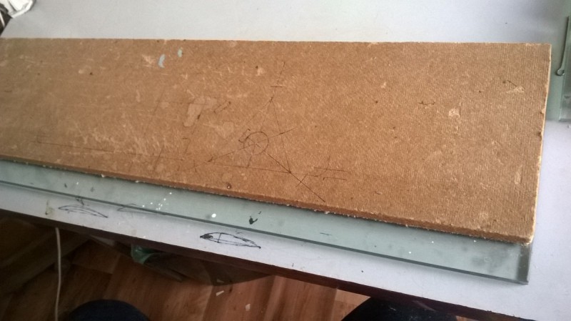

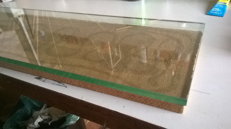

Zdravím kolegové, mě se výborně osvědčila deska ze skla 8mm s nalepenou hobrou, do hobry se dobře zapichují špendlíky a sklo drží absolutně rovnej tvar.

Na hobře jsem stavěl kdysi dávno, v dobách kdy jsem s modelařením začímal.
Po pár letech jsem ji opustil, protože byla příliš měkká a zvláště u tenčích žeber se mi stávalo, že nebyly v rovině třeba s odtokovkou (byly níže, protože jsem je zamáčkl do měkké podložky)
Dnes už mám přece v rukou více citu a cviku, takže by to asi nebylo tak dramatické. Nicméně radši stavím na nečem tvrdším.

Re: stavebna plocha na ktorej staviate?
ano, hobra je měkká, ale nezaznamenal sem s tím zatím žádnej podobnej problém, možná něco tvrdšího by bylo fajn spíš proto, že hobra poměrně rychle degraduje...zatím na tom stavím asi rok a povrch hobry už ůplně rovnej není, občas lepidlo, občas zářez....možná nějaká tvrdší pěna, snad se podaří něco objevit..ale sklo je fajn, drží rovinu parádně...
