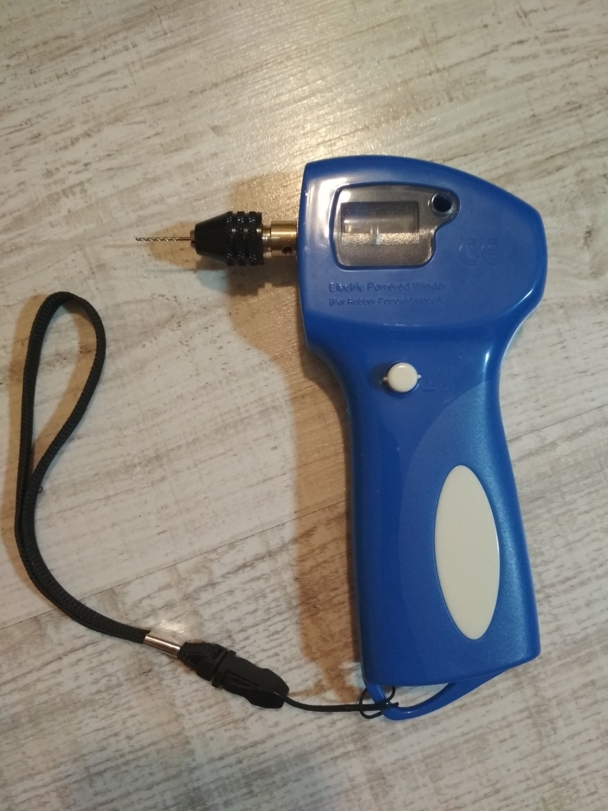

Příspěvek od Jiří Doležel » 27 bře 2019 22:34
Ne vždy se hodí na malé dírky standardní velká aku vrtačka, kterou má jistě každý z vás v dílně. Podobných produktů je sice dnes na trhu na výběr dost, ale proč nevyužít něco, co vám leží doma. Z bývalého natáčedla na 2x AA baterie jsem demontoval počítadlo (kupodivu počítá 1:1, takže je vhodné pro lepší typ natáčedla), místo něj namontoval 2 mm hřídelku, vylepšil její uložení, ponechal původní převody a z Číny objednal mikro sklíčidlo pro 0,3 - 3 mm vrtáky/závitníky za krásné tři dollary :idea:

Příspěvek od Lubomir Koutny » 29 bře 2019 12:49
Jirko, to je mooc šikovné!
