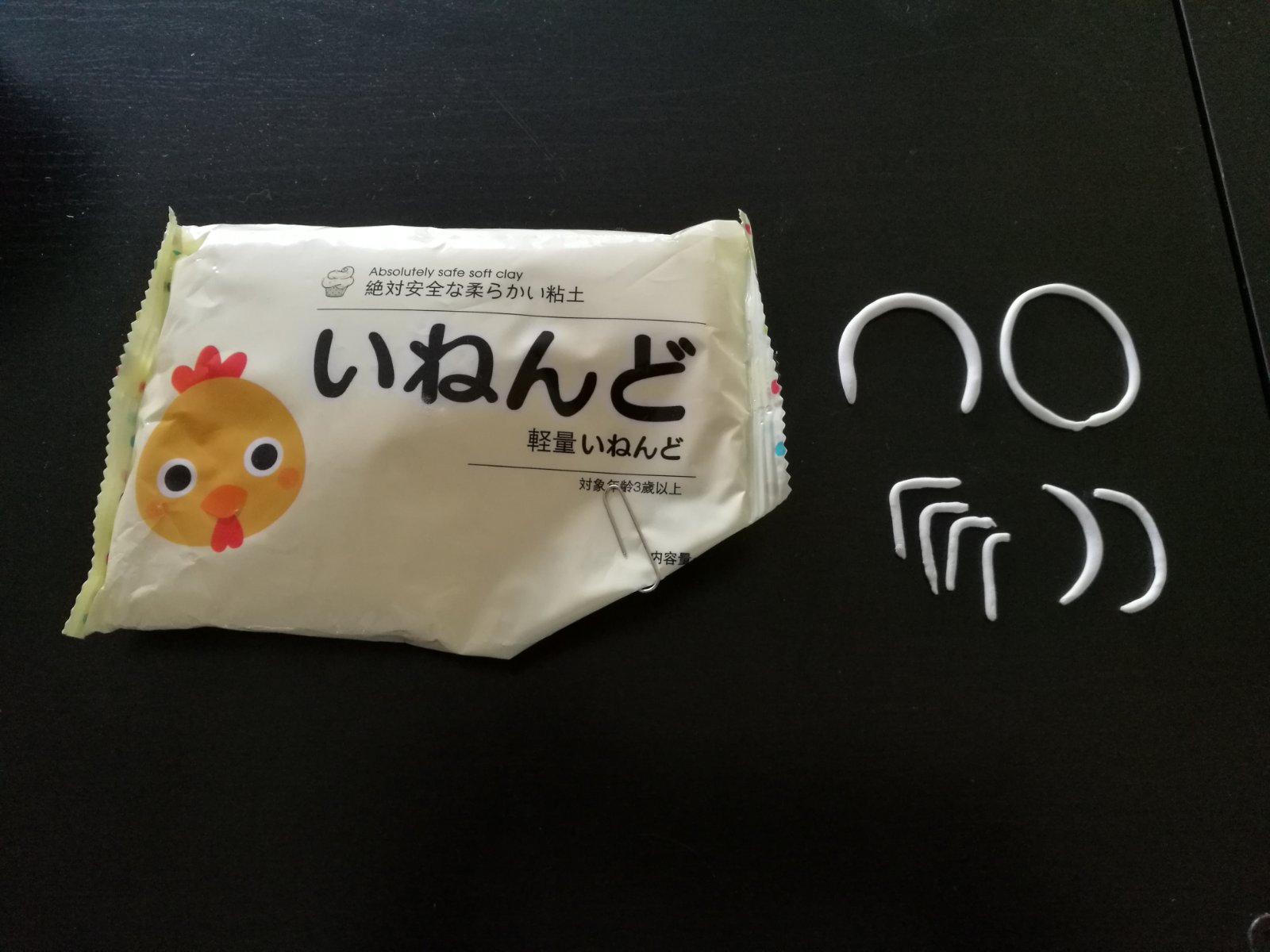

Dají se samozřejmě koupit jiné, možná i lepší, ale já to chtěl vyzkoušet, proto jsem hledal nějaké menší balení.
Zatím jsem zkusil jen pár pokusů, možná se dá časem vypracovat lepší technika, aby výsledek byl lepší.
Práce s hmotou je jednoduchá. Oddělí se patřičně velký kousek a jako s plastelínou se vymodeluje potřebný tvar. Pokud hmota sama nedrží potřebný tvar (třeba ohnutého potrubí, lze požít jednoduchou šablonu či přípravek. Hmotu jsem nechal vyschnout do druhého dne, ale možná je tuhá i dříve. Asi záleží na tloušťce vytvořeného tvaru.
Barvit se dá běžnými modelářskými barvami.
Na blogu Jira Sugimoto jsem viděl, že vyrábí i figurky pilotů, ale k tomu má negativní formy, do kterých vymázne z hmoty vždy tenkou slupku (forma je půlená, musí se tedy slepit pilot ze dvou částí).
Hmota je po uschnutí měkká a dá se lehce krájet žiletkou.
