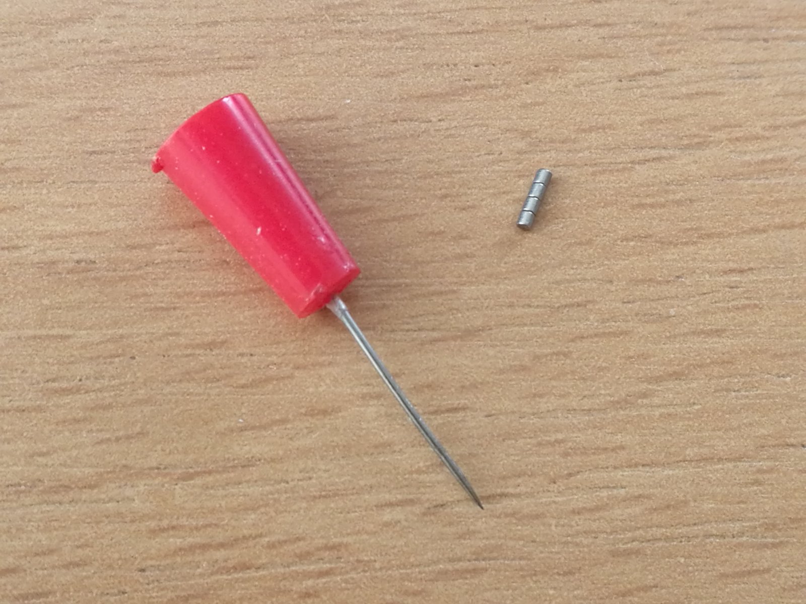

Když jsem bojoval s uchycením sundávacího krytu motoru u Fokker D VIII, poradil mi kamarád, ať použiju magnety.
I začal jsem se pídit, kde bych nějaký takový našel. Dostal jsem radu-zkus rozebrat DVD mechaniku, tam magnety jsou. Tak jsem jednu rozebral a byly tam. Jenže velikostí a silou tak na kryt na velký RC model :cry: .
Sedl jsem tedy a googlil. Přesněji prolézal čínské e-shopy.
Nakonec jsem našel tohle:
https://www.banggood.com/10pcs-1mm1mm-N ... rehouse=CN
Magnety mají rozměr 1x1mm, přesněji průměr 1mm a délku 1 mm. V balíčku jich bylo 10.
I když - při vybalení zásilky z Číny jsem měl v první chvíli dojem, že mi poslali prázdný sáček. Můj už slabší zrak pokládal malou stříbrnou čárku za svorku z "koně", kterou byl sáček zajištěn. Ale bylo to 10 milimetrových magnetů slepených do tyčinky.
Jsou neodymové, takže na kryt tři bohatě stačily. Tedy spotřeboval jsem jich šest, logicky ...
Ty zbylé jsou na obrázku.

V pevném disku najdeš fakt velké.
Ale i v CD mechanice jsou menší. Třeba u optické části.
Jen jsou dobře schované a přilepené ;-)
Ty tvoje jsou tak na ořecha :-)
Muze byt klidně i větší než ty tvoje, a jen jeden. Pak stačí uz jen jazýček na druhém konci krytu.
A logicky šest.. . Jako protikus nemusi být vždy magnet. Stačí třeba sponka do sešívačky, vrutík...

Ony ty z Číny budou jistě za pakatel, ale ty z CD mechanik jsou zadarmo úplně a hlavně hned. Já je z té optické části kuchám už řadu let a jsou obrovské rozdíly ve velikosti - čím starší mechanika, tím větší magnety (ale zase staré mechaniky mají vhodnější motory na převinutí na stříďáky :lol: ).
Podle velikosti modelu (spíš deklu) volím kombinaci magnet-FE plech nebo magnet-magnet.
