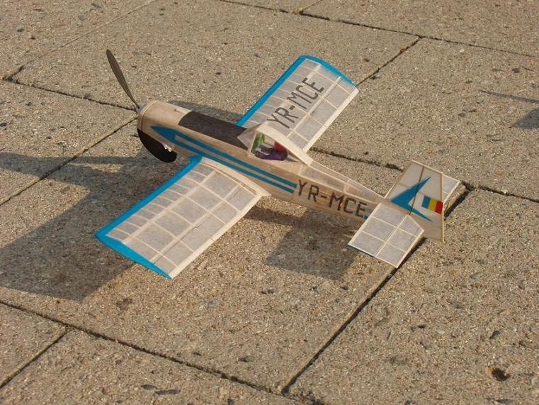

Turbočmelák jako dvacetinka je hezké éro, mnohem hezčí,jednodušší a létavější je ovšem IAR-820. Existuje i verze turbo s motorem M 601.
Přikládám fotku svého oříška, ale v MHM by měl být plánek i stavební popis a hlavě i fotky dvacetinky. Vřele doporučuji !

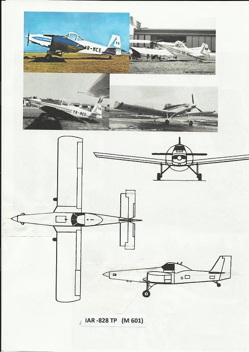

Vůbec nevhodnější dvacetinkou, s fantastickými předpoklady pro vysoké výkony (ráno to vypustíš a po obědě se podíváš, zda to již konečně přistálo) je IAR-828TP (prototyp létal s československým motorem M 601). Výkres dvacetinky si půjčil Tom Heinl a doufám, že brzy bude tato dvacetinka postavená. Pro někoho může být překážkou třílistá vrtule, ale ta se dá udělat po rozříznutí dvou Iger 240 a slepením v kuželu.
Sem přikládám 3 pohled tohoto letounu, který vznikl dokreslením nové přídě do původního IAR-827 (při pohledu ze předu je to zřejmé, tam by to chtělo lépe zakreslit mohutné výfuky místo chladicích otvorů v kapotáži motoru...)

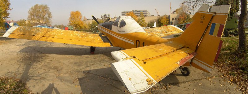

Dle této fotky to vypadá jako vzepětí do U
IAR-820
Příspěvek od Lubomir Koutny » 15 úno 2012 12:44
Zvonka to tak naozaj vyzerá !
Je tam malinký centroplánek náběžka vybíhá trošku kupředu a přiznám se, že ten pohled zezadu, stejně, jako nepřímkové zakončení odtokovky VOP je pro mne jistým překvapením. Z jiných fotek toto nebylo zřejmé.

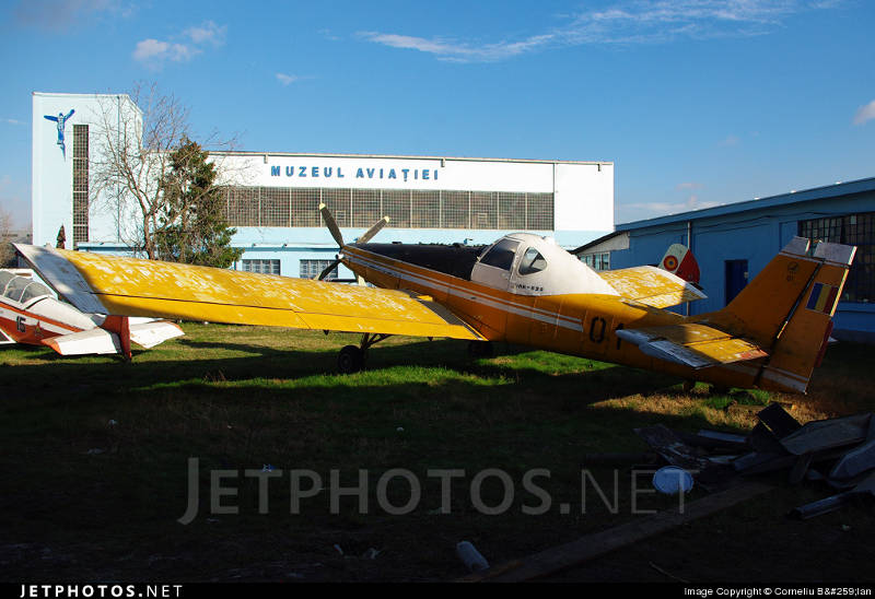

Příspěvek od discobolos » 15 úno 2012 16:05
No ale když koukám na jiné fotky, vypadá to, že zalomení odtokové hrany výškovky má na svědomí "rybí oko" - širokouhlý objektiv, nebo jeho nedokonalost. Stejně tak to zalomení, připomínající centroplánek.

Příspěvek od Pavel Stráník » 15 úno 2012 19:55
Já si taky myslím že to zalomení křídla a výškovky nemá s předlohou nic společného, osobně bych si tipnul na to, že k zalomení došlo když vznikala fotografie jako panorama "slepením" dvou samostatných fotek v nějakém softu na úpravu fotografií.
