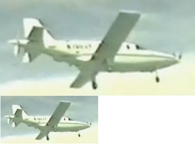

Objevil jsem na Google obrázky dvě fotky obchodního letounu Star Kraft s motory v tandemu. Zdá se mi , že je to optimální typ pro dvacetinku, mnohem vhodnější než Jupiter. Problém je, že zatím mám jen ty 2 fotky a chybí 3-pohled. Prosím toho, kdo to na netu umí lépe, zda by se nepokusil sehnat od tohoto typu více dokumentace .

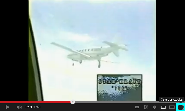

Ještě bych měl malou prosbu : šlo by z toho videa vytáhnout nějakou fotku, nejlepší by byla ta jak letí ? motory na volnoběh pohled z boku a ze zadu...

kliknutím na vyznačený čudl se video zvětší přes celou obrazovku zmáčknutím tlačítka printscreen na klávesnici se to co je na obrazovce zkopíruje do schránky windows a v nějakém grafickém editoru např malování lze pomocí tlačítek upravit>vložit případně pomocí zkratky ctrl+v vložit a následně uložit do požadovaného formátu

nemá to až moc štíhlý křídlo?

Moc děkuji za tu fotku, tento záběr i když není ostrý ukazuje spoustu důležitých detailů, které z ostatních fotek nejsou zřejmé.
Ano, to křídlo je hodně štíhlé. Ale pokud dvacetinka bude lehká, pak by měl stačit svazek ze 4 nití 3x1 o délce 1100 mm, do kterého lze natočit maximálně 3000 otáček a motorový let pak bude 70 sec. Dvacetinka pak nepotřebuje nějak klouzat, stačí přistávat s posledníma obrátkama.
