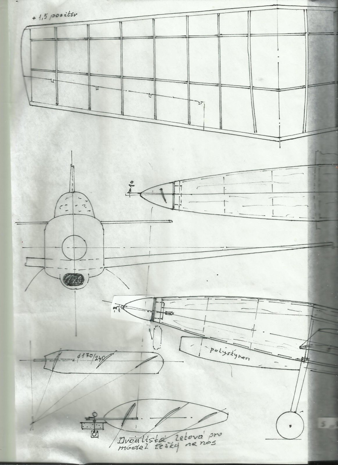

Příspěvek od Lubomir Koutny » 10 bře 2026 09:02

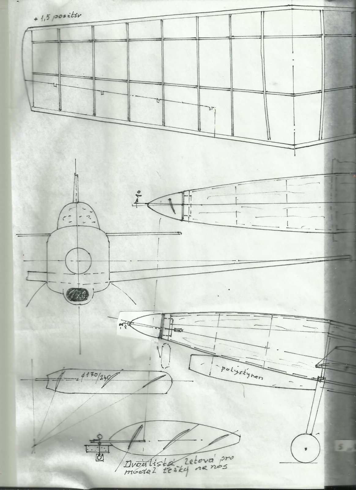

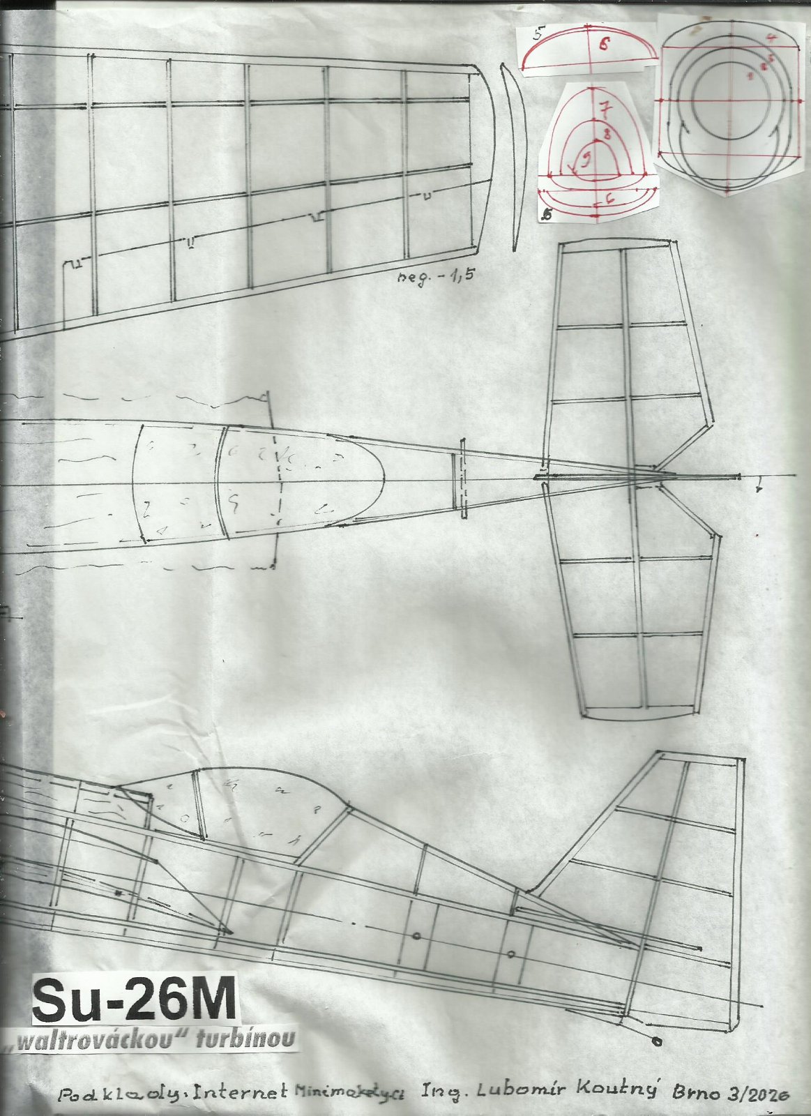

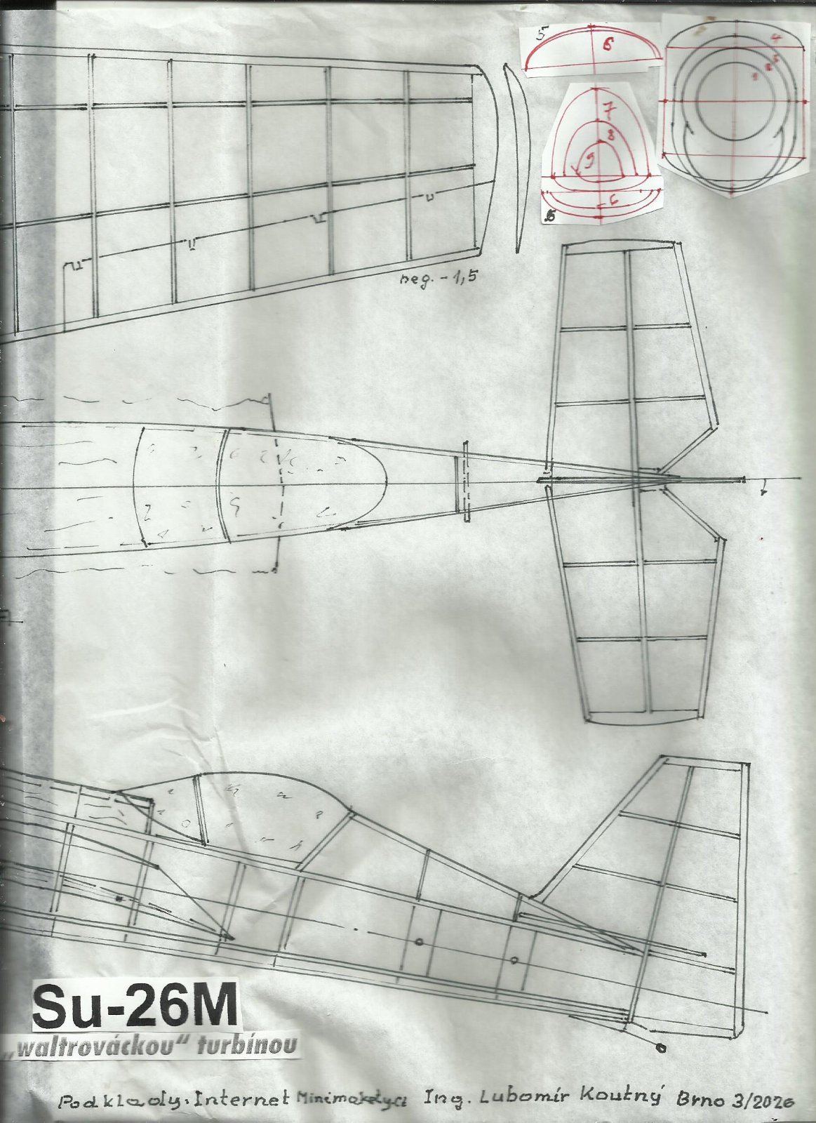

Pohrál jsem si s překreslením stavebního výkresu s upravami která respektují zkušenosti se stavbou trupu. celá přední část je tuhá, padly na ni poslední zbytka superlehké pokojáčkařské balzy Microdyne z doby, kdy jsem létal F1D, přesto trup v kostře s třílistou vrtulí nyní váží 6g. Předpoklad křídlo 1g, Kormidla o, 5, podvozek 1,5, tedy kostra 9g, kabina 0,5, potah + lak 2,5 takže prázdná váha 12g, Svazek 2g, takže letová s třílistou vrtulí 14g, to je po šertech moc, Bude-li model těžký na nos, pak pouřiji dvoulistou letovou, která bude o gram lehčí.

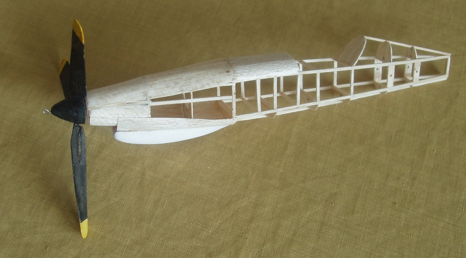

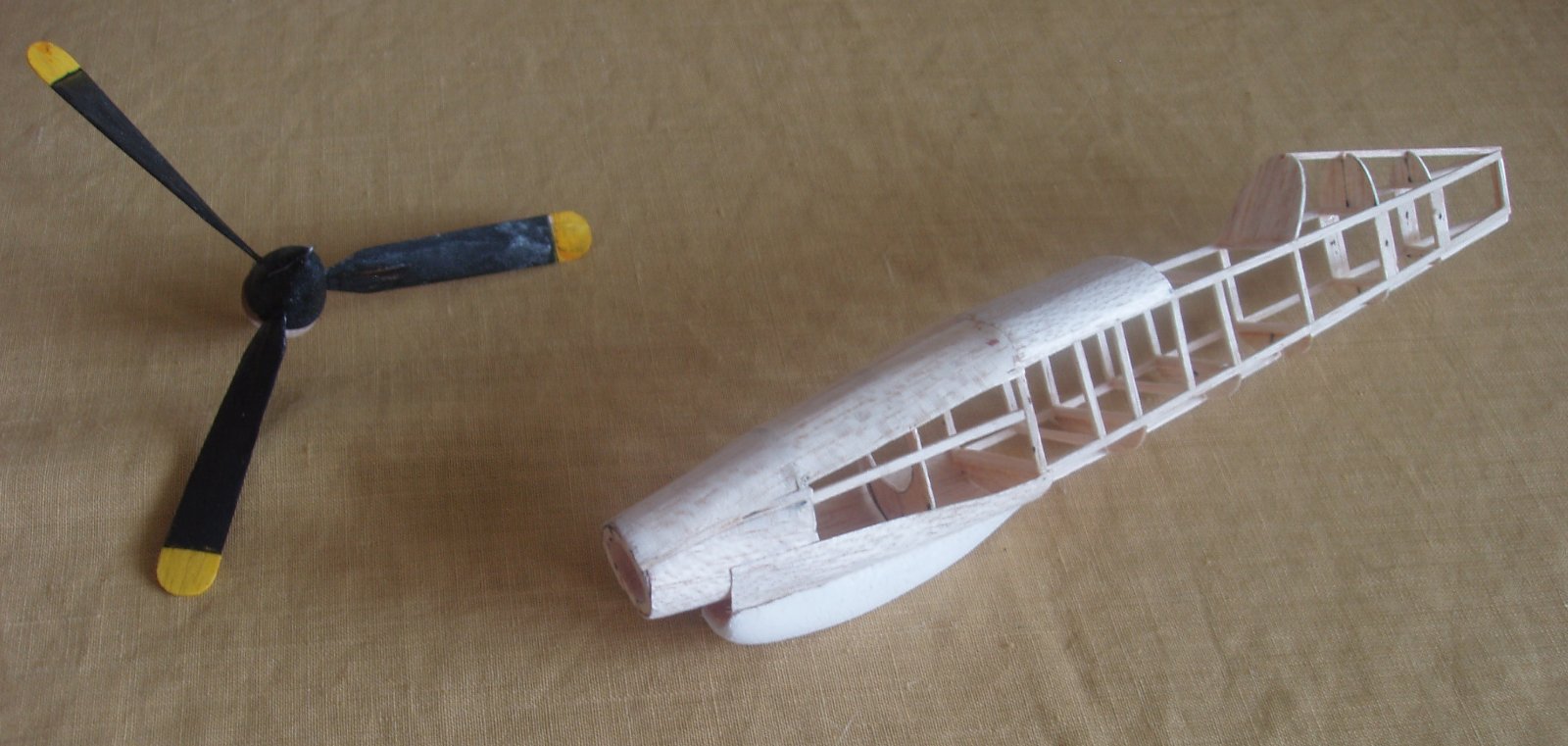

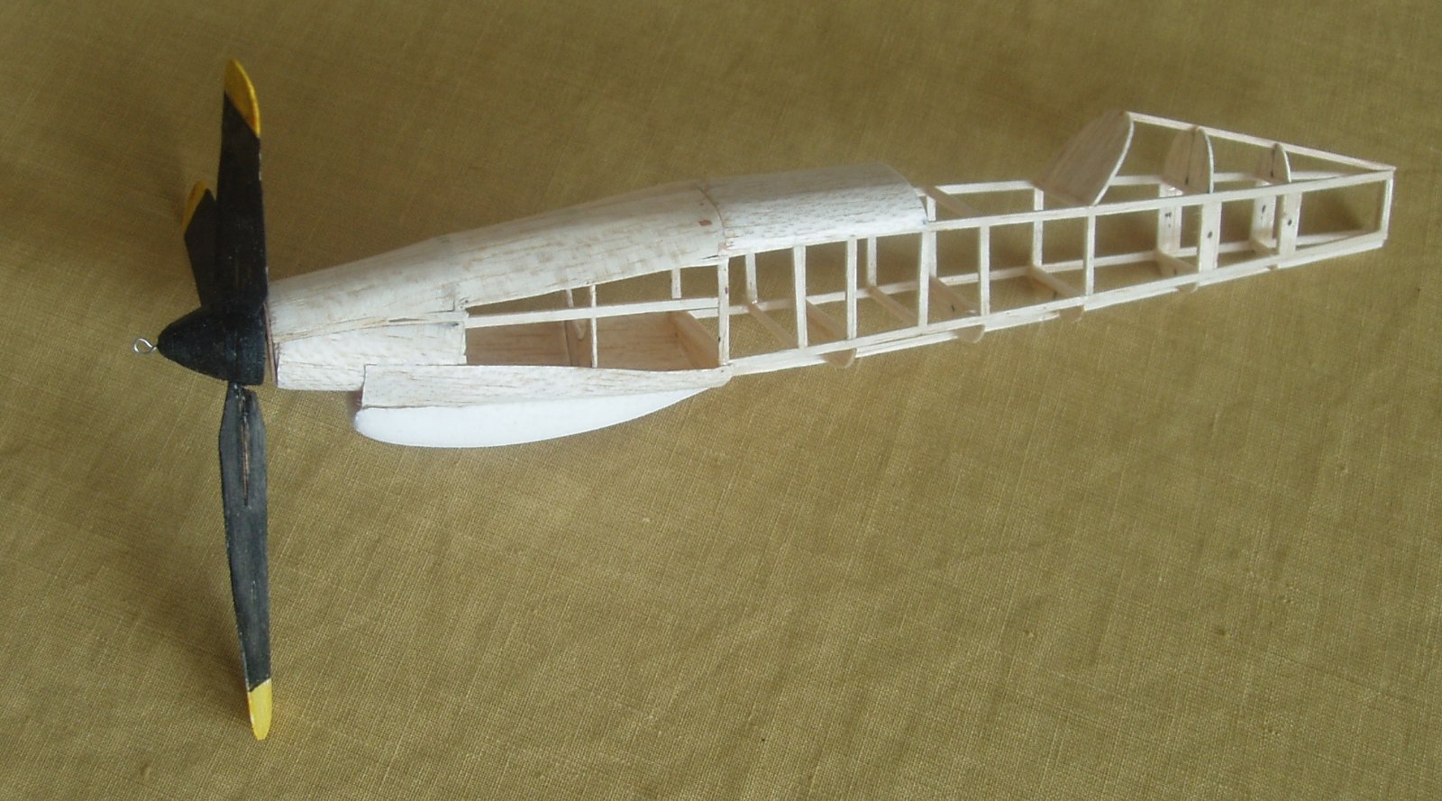

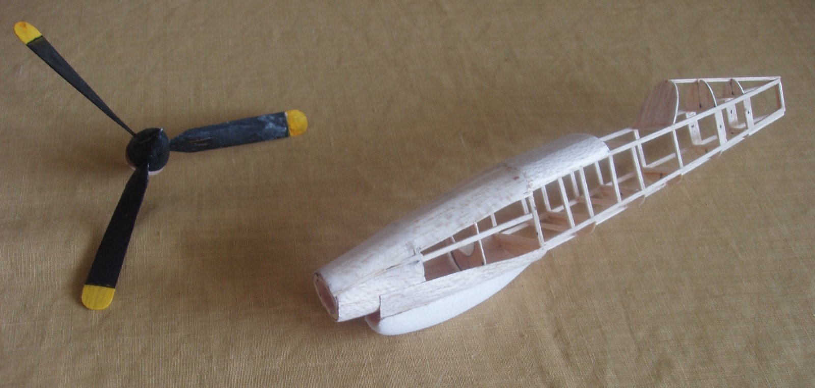

Příspěvek od Lubomir Koutny » 10 bře 2026 10:09
Hotový trup v kostře

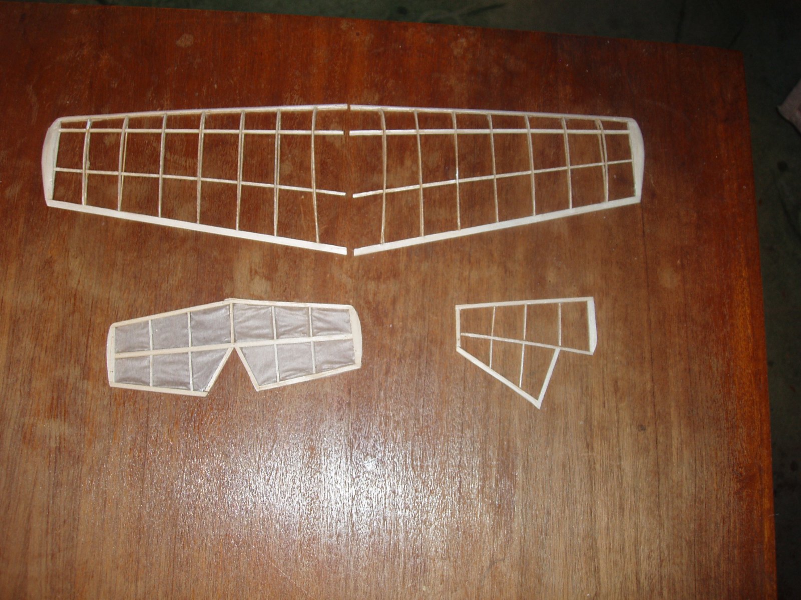

Příspěvek od Lubomir Koutny » 11 bře 2026 20:44
Křído a kormidla v kostře hotové
