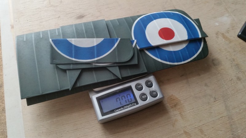

Co se hmotností týká, byl jsem při stavbě docela lajdák, nefotil jsem ani nevážil. Tak alespoň hotové horní křídlo (rozpětí 495mm).
Komplet horní křídlo
Celý model nastříkaný, ale bez vrtule, podvozku, vzpěr a nesestavený váží 30g - a to je docela dost.

Soutěž je za dveřmi a stavba moc neodsýpá. Třeba s detaily si hraji už pěkných pár dní - ne že by jich bylo moc a ne že by byly nějak extra komplikované, ale pokud to člověk nechce úplně odfláknout tak si to vezme čas a bohužel to i něco váží. Z této sestavy jsou bezkonkurenčně nejtěžší velké boční chladiče, lamely mají z papíru a ten je fakt těžký. Naštěstí je vše před těžištěm takže jsem v klidu, ušetřím na olovu.
