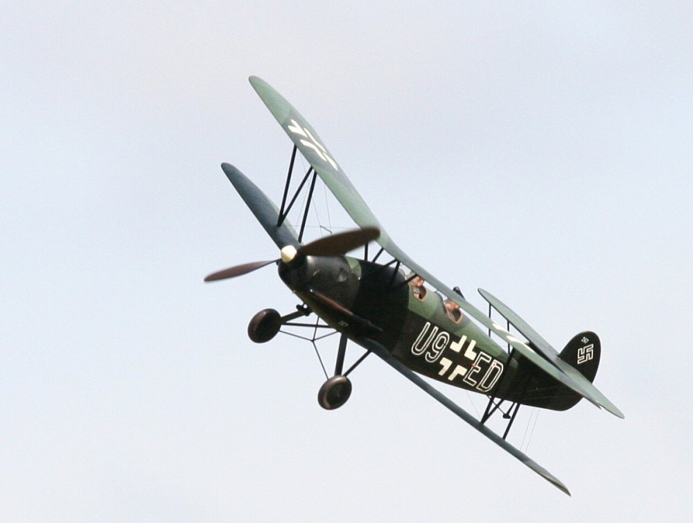

Napřed malá historická reminiscence: v roce 2009 jsem dokončil a zalétal první Arado Ar-66C. Vypadalo celkem k světu, létalo taky docela pěkně, maketové do všech detailů ale moc nebylo. Každopádně jsem s ním plánoval nějakou tu soutěž odlétat, ale po hříchu model uskutečnil tak asi deset letů a bylo po něm - neuvěřitelně mi jej v letu taranoval Arsenal Standy Černého. Opravovat to moc cenu nemělo, jediné co mi z něj zbylo jsou piloti.

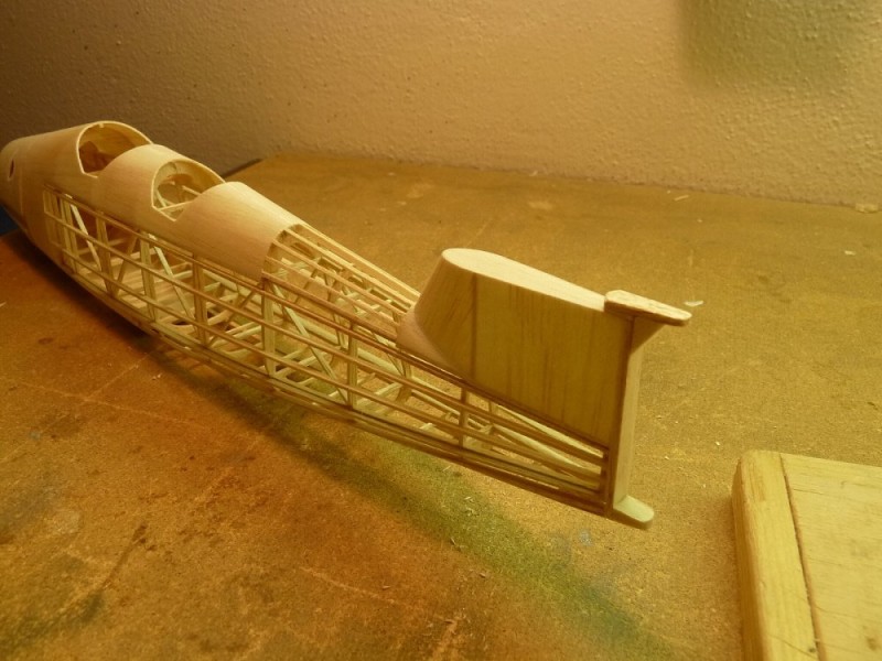

No a když už jsem ty piloty měl, a oproti mým zvyklostem nevypadali až tak nejhůře, rozhodl jsem se k nim dostavět i letadlo, opět Arado Ar-66C, ale tentokrát o poznání více podobné předloze. Stavba se protáhla na řadu let, ale letos došlo přece jen ke znatelnému posunu vpřed:
Stavba základní příhradoviny trupu. Protože má lichoběžníkový průřez, bylo to trochu složitější. Je podzim 2011.
Rozpracovaná kostra trupu.
Hotová kostra trupu, konstrukce je co nejvíce maketová
Obzvláště na pahýlu pod výškovkou se u Arada člověk vydovádí
Detail maketové směrovky a ocasní části trupu
Kostra křídla s křidélky
Hotová kostra křídel. Tady stavba Arada na dlouhé roky ustrnula, píše se jaro 2012.
Počátkem roku 2018 jsem se do stavby zase pustil, potáhnul, vypnul a vylakoval.
