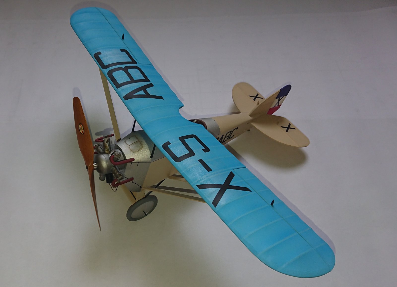

V druhej polovici Februára som sa rozhodol postaviť tento model, kde plán bol nakreslený Radkom Gregovským. Na výber je verzia na gumu a taktiež na CO2. Ja som sa rozhodol pre druhý spomenutý - Co2 / G63BB. Následne sa pridal Radek Čechlovský (iné vlákno na fóre). Pravdepodobne on svoj model dokončil oveľa skôr, než ja. V prílohe prikladám aktuálny stav - takmer hotovo. Treba dokončiť ešte niektoré detaily, ale tiež až po zálete / ak sa podarí.

Spomínaná príloha :-)

Krásný model! Rozpětí je těch 400 mm? Kolik váží?

Paráda! Akorát bych Ti doporučoval vyměnit vrtuli. Vezmi si plastovou vrtuli Igra 150, trochu uprav listy (nech průměr, ale zmenši hloubku) a bude to dokonalý. M.

To Triplane: Ďakujem, model je postavený tak, ako je na výkrese. Čo sa týka hmotnosti - niečo som vážil počas stavby, ale celkovo ešte nie. Prídem domov z práce a prevážim
To Hugo: Ďakujem - drevenú vrtuľu používam len pri fotení. Pre lietanie tam dávam plastovú.

Ahoj Triplane,
tak po odvážení som sa dostal na tieto čísla:
model: 18,9g
motor +vrtuľa: 13g
Či je to OK alebo veľa, tak vzhľadom na moju stavbu som spokojný. Uvidíme. keď sa to hodí :-)

Nádhera Mariane, jako vždy z tvojí dílny.... akorát mě zajímá, jakto, že tebou nastříkaný balsový díly, vypadají "plechověji" než moje plechový díly, vyrobený z plechu.... nechápu 😁 svýho sem ještě ani neklouznul... dáme v Trnávce společnej start?
