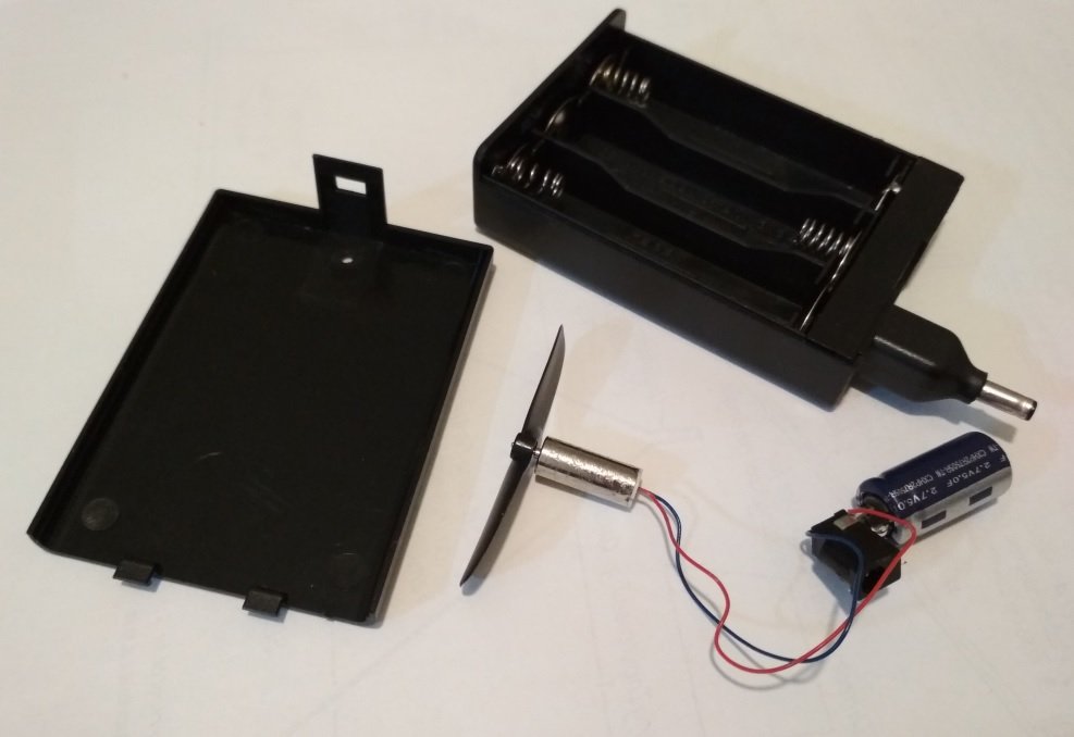

A ještě pohled na vykuchanou výbavu:

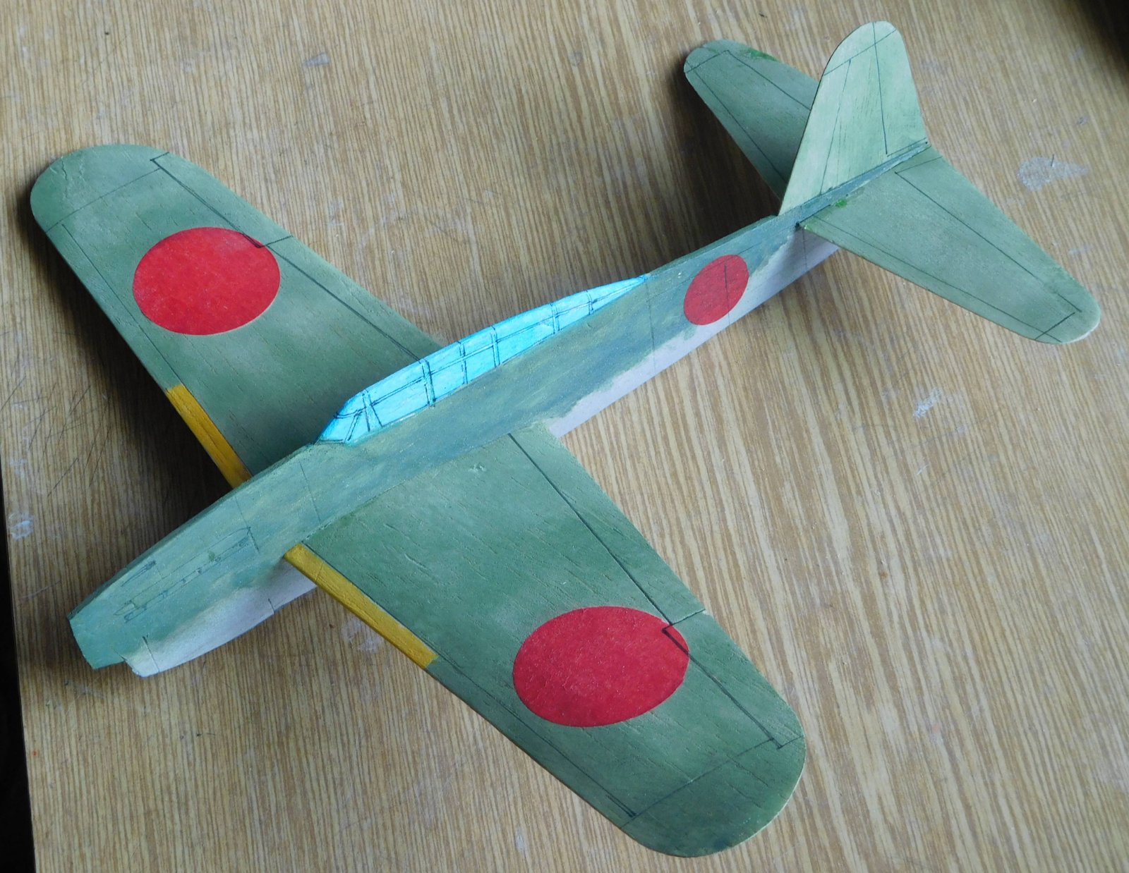

Dopoledne prvního svátku vánočního bylo tvořivé a tak je hotová JUDY a čeká jen na motorizaci. Původně jsem uvažoval o Kingfisherovi, ten má větší hloubku křídla a velkou VOP, ale musel bych dělat podvoozek, nebo plováky. Obojí s rizikem uražení při přistání....
Již jsem model zaklouzal, chová se hezky. Jen nevím o kolik na váze přibere motorizací ?

Nie som síce ten najskúsenejši, to Ivan Horníček, alebo Róbert Pajas vedia z vlastnej skúsenosti viac napísať, ale pre Teba, pre orientáciu v akých hodnotách sa dá pohybovať aspoň nejaké údaje.
Kondenzátor 2,5 V a 3,3 F váži 2 gramy
2,5 V a 5 F váži 2,3 gramu
2,7 V a 22 F váži 6,8 gramu
Motorky, oni nemajú nejaký názov, tak aspoň rozmery a váhu.
priemer 6mm a dĺžka válečka 14,5 1,75 gramu
priemer 7mm a dĺžka válečka 16,5 2,9 gramu
vrtulka priemer 45 mm 0,3 gramu.
Váha tej čínskej zostavy sa môže pohybovať niekde v týchto údajoch.

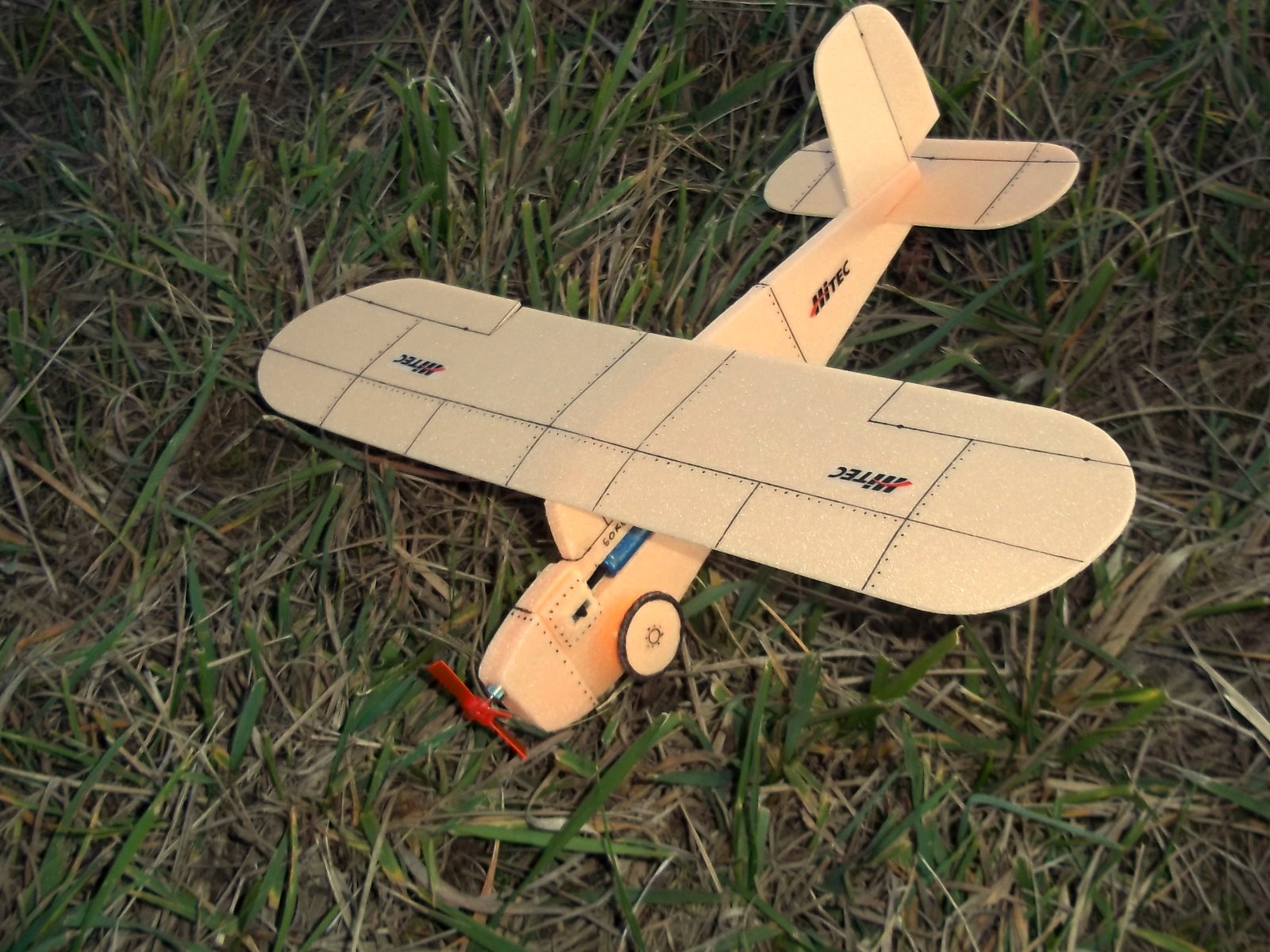

Na tento model nebyl vlastně plánek, byl postaven od oka. Rozpětí 400mm. Motor je potlačen 3st. dolů a 3st. doprava. Na prvém křídle je na fotce vidět negativ a směrovka je mírně doleva. Model létá pravidelné kruhy nahoru a dolů. Je to vlastně klasické seřízení. Jinak kondenzátor se nabíjí, když je konektor zasunut a po vytažení se motor rozběhne okamžitě. Dobu letu dělá doba nabíjení. Je to snadné.

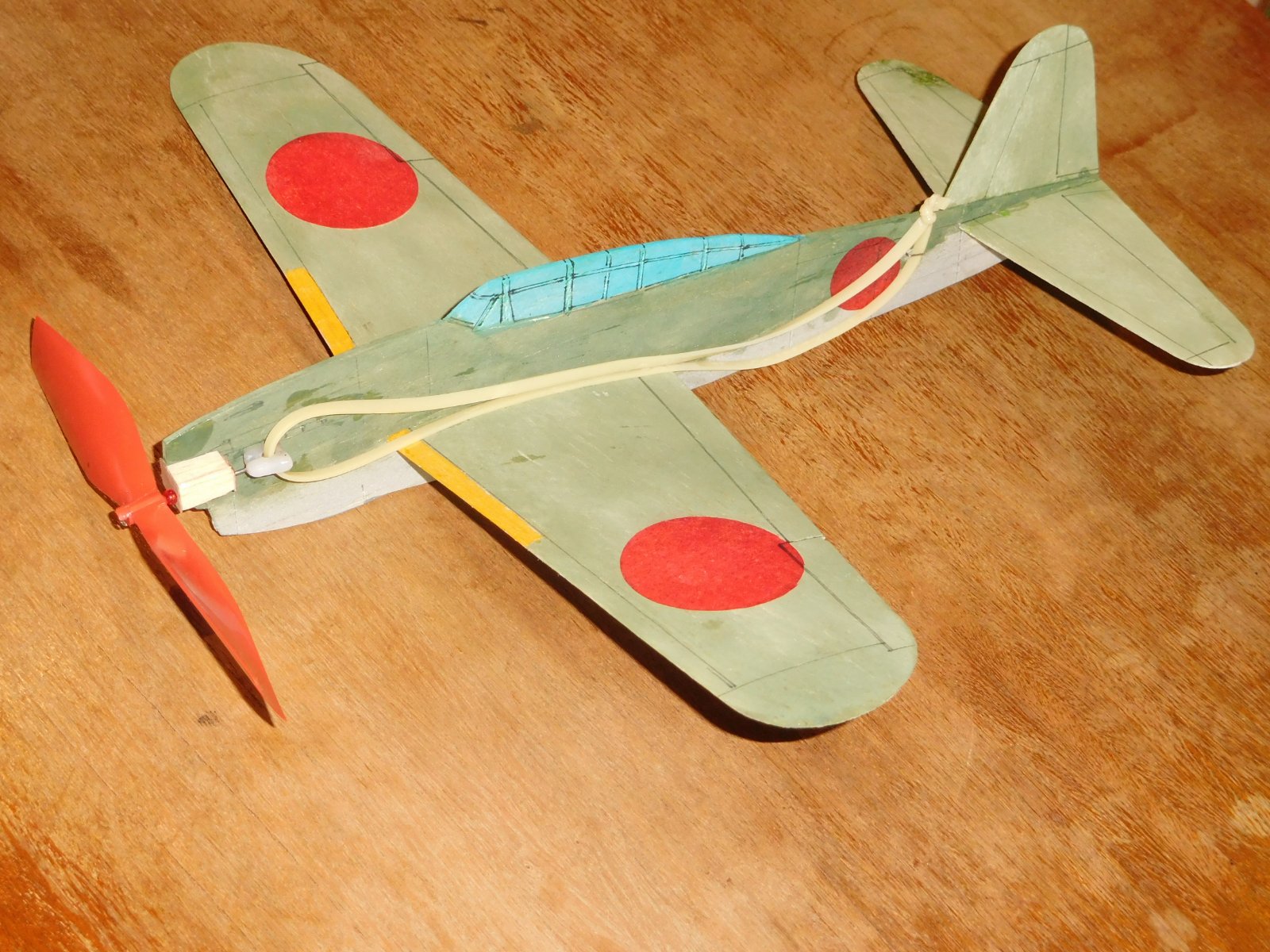

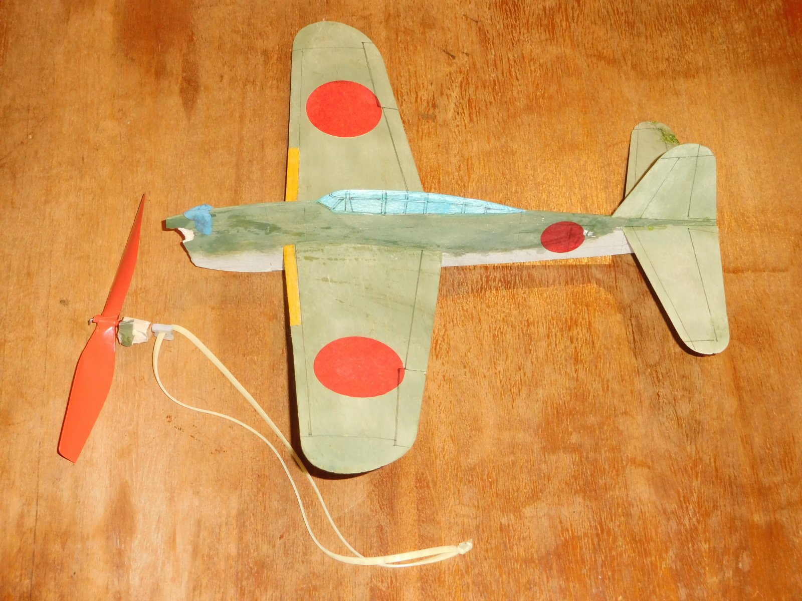

Jenže nechat zahálet jinak hotovou JUDY, to mi bylo líto a tak jsem ji zatím motorizoval na gumu. Využil jsem vrtuli IGRA 150, ložisko je z balzy a dvou pásků překližky, motor smyčka gumy TAN SS 3,2, g/m o délce závěsu tedy cca 200 mm do které po namazání lze v napjatém stavu točit maximálně 800 otáček. Hotový a vyvážený model má 13 gramů, tedy asi tolik, co předpokládám u elektro verze.
A protože to venku nefoukalo, šlo se zalétávat. Kluz výborný hned tak, jak je model postavený. První motor asi na 100 otáček v horizontu. Druhý let na 200 otáček hezký okruh v levé zatáčce, snad trochu moc na křídle. Přidávám negativ na pravém křídle, točím 300 otáček a je to parání let do výšky asi 10 m, těsně nad kandelábrem veřejného osvětlení. Jeden okruh na motor o průměru asi 30 m a pak kluz rovně. Přistání na tvrdý asfalt parkoviště skončilo vylomením ložiska z přídě modelu. Jde se domů opravovat a zpevňovat příď překližkou.

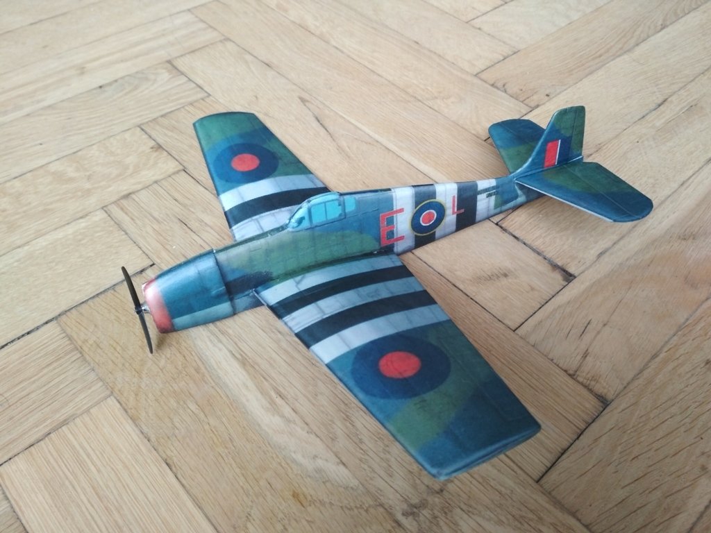

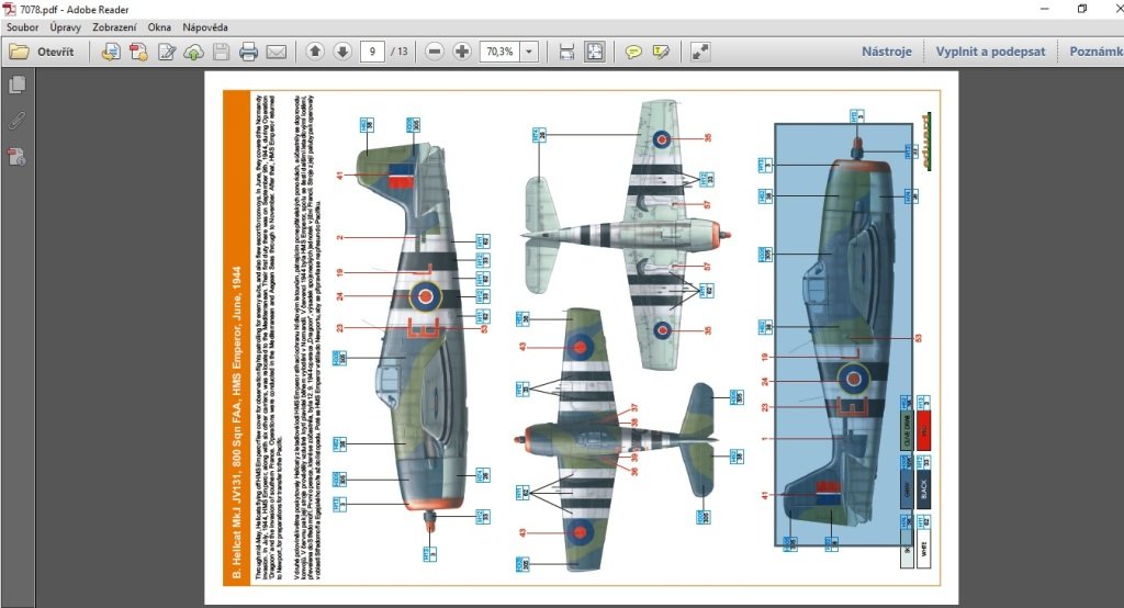

Pokud by si někdo ze čtenářů tohoto vlákna rád postavil nějakého stíňáka a nevěděl si rady s instalací pohonu nebo výrobou modelu, přináším zde pro inspiraci krátký návod jak třeba na to. Poštou z Číny mi kdysi přišel model v konfiguraci 6 mm stejnosměrného motorku, kondenzátorem 2,7V o kapacitě 5F a nabíječkou na 3xAA baterie, ale viděl jsem už i verze s vyšším napětím a nabíječkou na 4xAA baterie.
Vzhledem k použité miniaturní vrtulce v čínském setu z odkazu jsem si záměrně jako předlohu vybral letoun bez vrtulového kužele - Hellcata. Tím ale nechci shazovat předlohy, které kužel mají, jen mi to přijde líbivější, byť i zde miniaturní vrtulka působí směšně. Jelikož má zakoupený čínský model motor na pylonu v tlačném uspořádání, po kanibalizaci elektroniky je nutné ho přepólovat a zároveň otočit na hřídelce vrtulku, aby táhla. Důležité upozornění: vrtulka je levotočivá! Pro ušetření problémů při zalétávání doporučuji kvůli tomuto faktu létat VPRAVO-VPRAVO. Díky poměrně vysokým otáčkám při startu jinak model při seřízení VLEVO-VLEVO končí v levé motorové šturcce.
Ke stavbě (polystyrenová verze modelu):

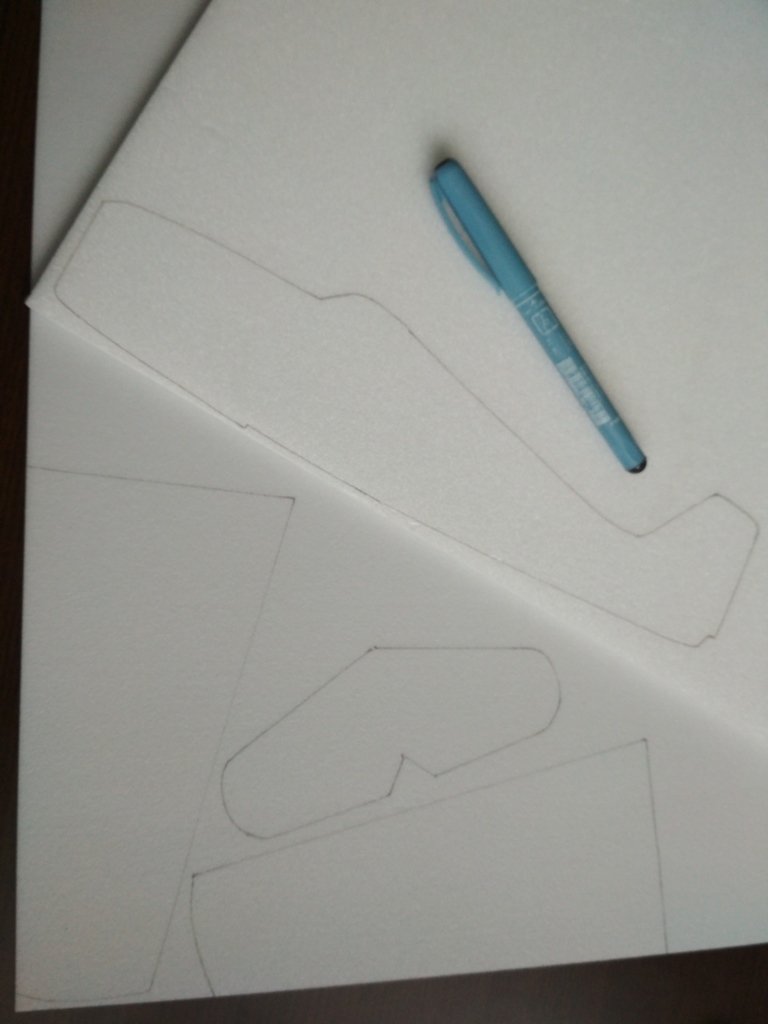

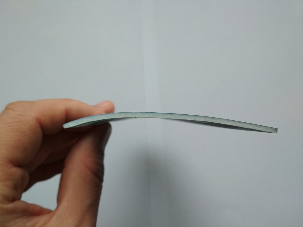

Patřičně nazmenšované obrysy předlohy jsem pomocí papírových šablon přenesl na Depron. Trup na 7 mm, křídlo a výškovku na 2 mm silný. Kdo tyto slabé nemá, zbrousí si ze 3 mm nebo použije balzu. Vše žiletkou vyříznu. Trup má kvůli odlehčení zadní části v půdorysu tvar klínu, tzn. je směrem dozadu zbroušen až na tloušťku 2 mm a po obvodu je zakulacen (není nutné). Profil křídla v této velikosti modelu moc neřeším, pouze ho mírně několikrát prohnu přes hranu stolu do požadovaného klenutí. Určitě neuděláte chybu, když profil bude pouze rovná deska, let bude rychlejší, model více nastoupá. Jelikož jsem líný a nechtěl jsem se moc trápit s následnou povrchovou úpravou, pomohl jsem si barevným kamuflážním schematem ve vysokém rozlišení (oficiálně zkopírovaným

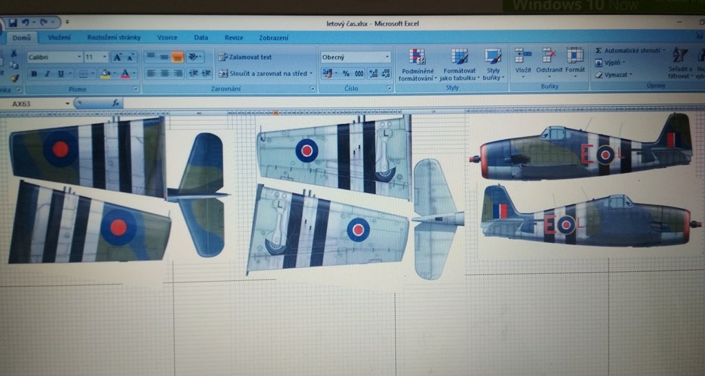

z manuálu ve formátu .pdf z kitu e-shopu firmy www.eduard.cz). Jednotlivé pohledy jsou z .pdf jednoduše přes „ručičku“ prohlížeče vybrány a uloženy jako obrázky .jpeg. Ty jsem následně vložil do excelu, zvětšil o 5% oproti šablonám (kvůli okrajům při potahování) a mírně výškově „natáhl“ – excel obrázky při tisku deformuje. Samozřejmě, lze to dělat i uživatelsky příjemnějšími cestami.

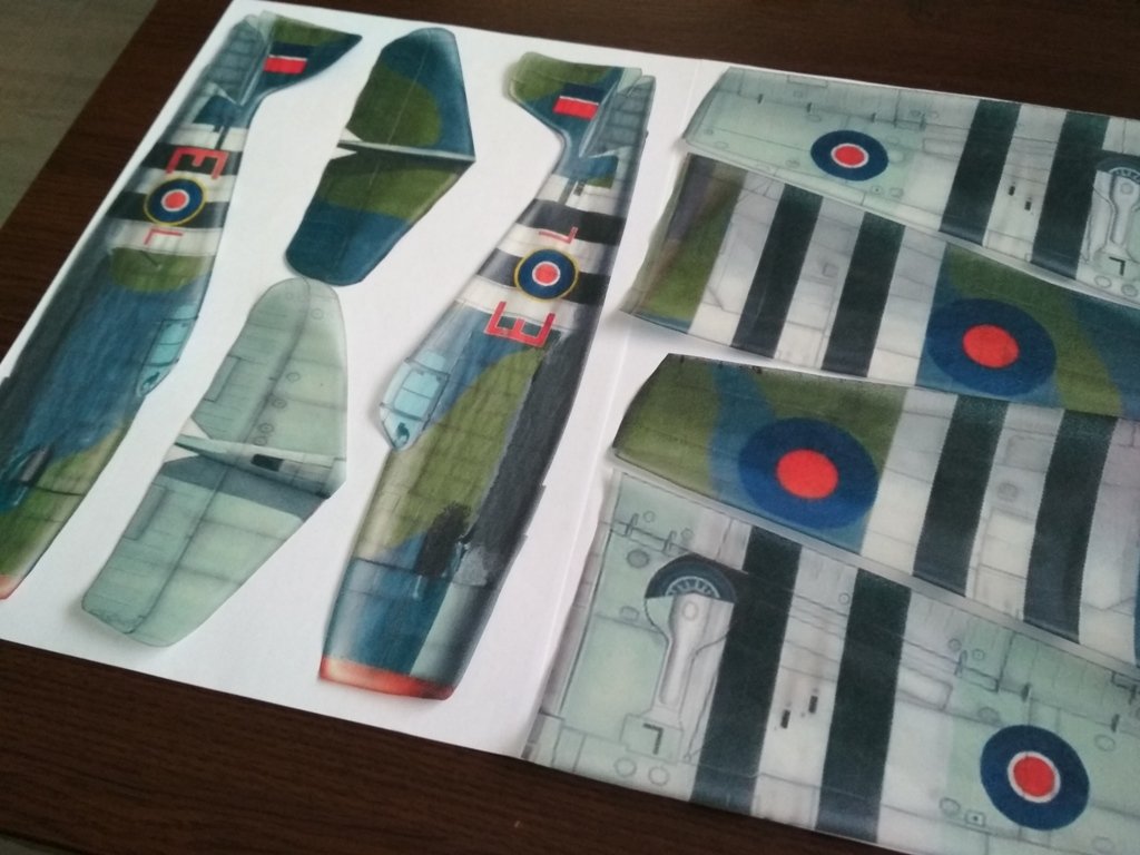

Připravím si papír – potah pro tisk. Na klasickou A4 po obvodu přilepím tuhým lepidlem (např. Scotch Stick), ale i stačí pouze hrana, kterou papír leze do tiskárny - lesklou stranou k papíru - šustivý potahový papír Plyspan (13g/m2) a po zavadnutí lepidla proženu tiskárnou. Vše vystříhám a trup v místě motorového krytu přestřihnu.
Jednotlivé depronové díly potáhnu standardním způsobem. Pro lepení používám Methylan – práškové lepidlo na tapety. S tímto potahem jednotlivé díly získají takovou pevnost, jako by byly z té nejtvrdší balzy. Následně do trupu v místě pozice křída vyříznu drážku pro obě jeho poloviny se seřízením +2° a drážku pro výškovku, tentokráte -1°. K trupu přilepím výškovku a obě poloviny křídla se vzepětím cca 15 mm. Polystyrenové díly lepím disperzí (Herkules, Perfect G).

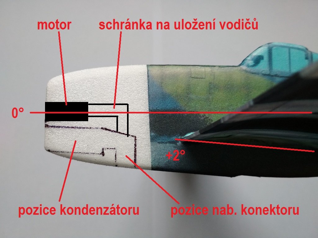

Připravím si výřez pro uložení motoru, kondenzátoru, nabíjecího konektoru a vodičů. Volbu polohy konektoru volím tak, abych po odpojení nabíječky od kondenzátoru mohl model co nejdříve vypustit. Kondenzátor umístím co nejvíce dopředu, odpadá pak nutnost dalšího dovažování. Je dobré, aby nebyl úplně zastavěn, ideálně aby byl chlazen proudem vzduchu. Obecně teplo elektrolytickým kondenzátorům nesvědčí – vysychají. Nesnažte se ze zvyku motor potlačovat, měl by být v 0° a vychýlen 1° vpravo. Po seřízení vše zalepím disperzí. Pro určení polohy elektroniky kvůli těžišti je možné jednotlivé komponenty na předek trupu zkusmo nalepit např. oboustrannou lepící páskou, následně pak až si je obkreslit a vyřezat pro mě pozice.
Elektroniku z obou stran přelepím patřičně vydlabaným motorovým krytem z 3mm Depronu, zabrousím a potáhnu jej již dříve odstřiženým potahovým papírem.
Tím to je model téměř připraven pro zálet. Naříznutím křidélka nebo nakroucením udělám na levé polovině křídla 2 mm negativ, pravé křídlo zůstává rovné, směrovku vychýlím 1° vpravo, zkontroluji pohledem zezadu zda model není nijak dále zkroucen a v případě potřeby ho dovážím , aby těžiště bylo cca v 25° hloubky křídla. Za ideálně bezvětrného počasí zaklouzám obvyklým způsobem. Následně přistoupím k postupnému motorovému letu tak, že zvyšuji čas nabíjení kondenzátoru až do plných, doporučených 15 sekund. Začínám na cca 2 sekundovém času nabíjení, kdy by měl model mírně stoupat v pravé zatáčce. Klouzat model bez motoru patrně nikdy neuvidíte, jelikož kondenzátor se vybíjí až do nuly a ještě po přistání se budete na místo startu vracet s bzučícím se motorem.
Přeji všem zájemcům odpočinkovou stavbu a stovky úspěšných startů a přistání.

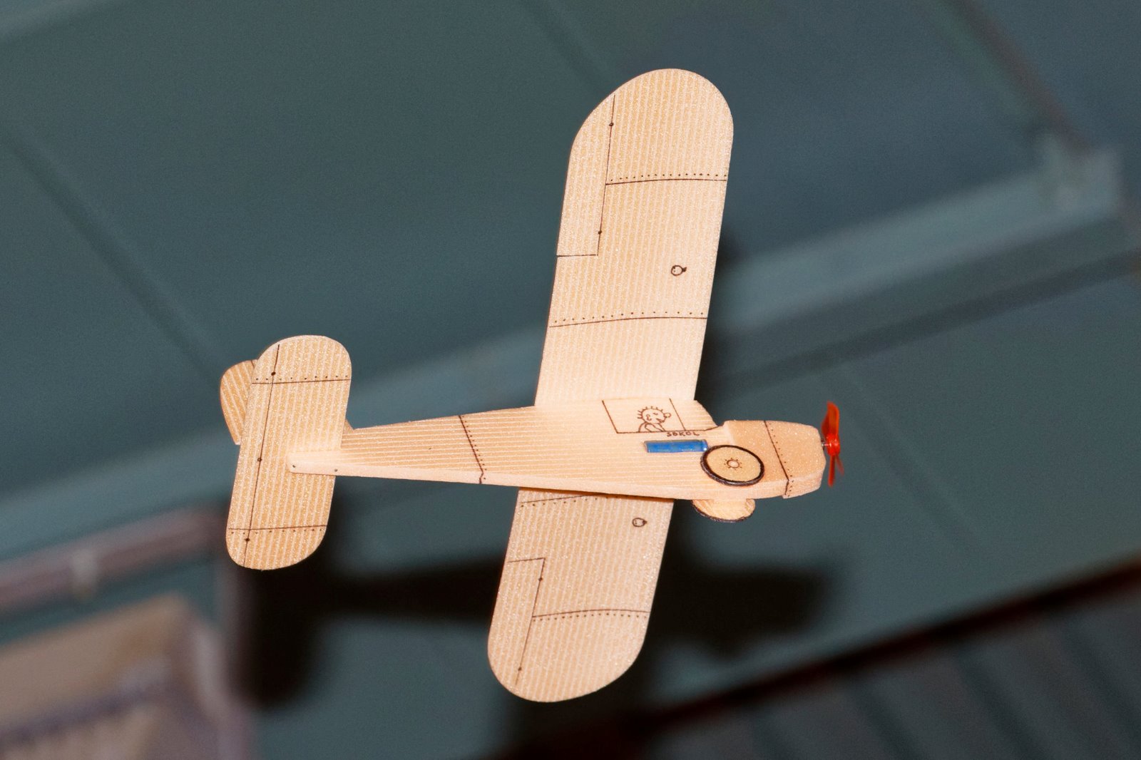

Přikládám video z vánošního létání v sedmimetrové hale v Šaľe. Čas nabíjení cca 4 sec., tedy na 30%. Hmotnost mého modelu při 330 mm je 13 gramů (z toho 5 gr. má elektronika).
Jednotlivé depronové díly potáhnu standardním způsobem. Pro lepení používám Methylan – práškové lepidlo na tapety. S tímto potahem jednotlivé díly získají takovou pevnost, jako by byly z té nejtvrdší balzy. Následně do trupu v místě pozice křída vyříznu drážku pro obě jeho poloviny se seřízením +2° a drážku pro výškovku, tentokráte -1°. K trupu přilepím výškovku a obě poloviny křídla se vzepětím cca 15 mm. Polystyrenové díly lepím disperzí (Herkules, Perfect G).Připravím si výřez pro uložení motoru, kondenzátoru, nabíjecího konektoru a vodičů. Volbu polohy konektoru volím tak, abych po odpojení nabíječky od kondenzátoru mohl model co nejdříve vypustit. Kondenzátor umístím co nejvíce dopředu, odpadá pak nutnost dalšího dovažování. Je dobré, aby nebyl úplně zastavěn, ideálně aby byl chlazen proudem vzduchu. Obecně teplo elektrolytickým kondenzátorům nesvědčí – vysychají. Nesnažte se ze zvyku motor potlačovat, měl by být v 0° a vychýlen 1° vpravo. Po seřízení vše zalepím disperzí. Pro určení polohy elektroniky kvůli těžišti je možné jednotlivé komponenty na předek trupu zkusmo nalepit např. oboustrannou lepící páskou, následně pak až si je obkreslit a vyřezat pro mě pozice.
