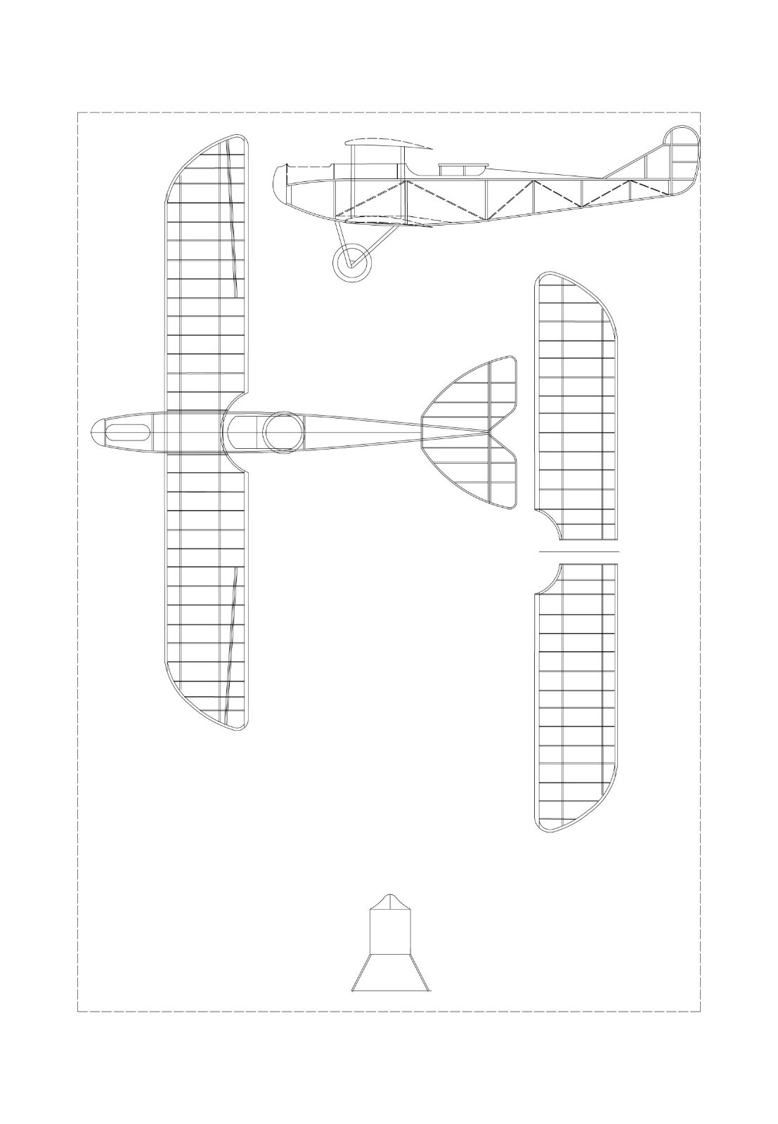

Tak snad konečně úspěch,ještě to není dokončené

Snad konečně hotovo.Není to dokonalé ale jako první pokus jsem spokojen.Budu rád když zde napíšete svoje připomínky k výkresu(konstrukce,provedení,předloha,atd)Tuším že si každý asi děláte plánky svoje ale třeba se vám ty moje budou časem hodit nebo vás budou inspirovat. Záměrně vynechávám popisky materiálu a všeho ostatního.Předem děkuji za jakoukoli připomínku,pokud budete mít někdo zájem pošlu vám výkres na mail.Doufám že s pomocí vás všech tady,se časem dopracuji k lepším výsledkům.

Zase o kousek dál, ono to nakonec půjde :D

Další přírůstek,ještě nějakou chvilku a bude to dobré. :D

Tak kreslení by šlo,ale mám problém s měřítkem. Když má model kreslený v PC velikost třeba 60 cm bude mít stejnou i při tisku? Momentálně jsou plánky při tisku A3 a ty následně zvětšuji na potřebnou velikost makety. Jak zajistím tisk na potřebnou velikost hned bez zvětšování.

No, buď musíš tisknout na patřičný formát, čili na plotru a nebo ve volbě tisku zvolit tisk "dlaždice" a velikost 100% a tiskárna výkres rozdělí ve skutečné velikosti na jednotlivé malé formáty papíru, které potom poslepuješ.

Jde mi o to,v PC má model měřené rozpětí 79 cm což je velikost 1/20.Nastavena velikost výkresu A1. Bude mít při tisku na velkoformátové tiskárně stejnou velikost?
doplněny některé popisky materiálu

Ano

Jen na okraj, AutoCAD to asi přímo neumí vytisknout jako dlaždice ke slepení ale když si celý výkres vytiskneš do pdf souboru tak Acrobat už to dovede bez problémů.

Díky za radu,mám kousek od bydliště soukromou tiskárnu. Její majitel byl taky modelář,tak má pro mě slabost. Výkres A0 my počítá 14 kč. Spíš to potřebuji doladit s velikostí při samotném kreslení.

Pokud máš možnost tisku A0, tak nevím, co chceš ladit. Prostě to nakreslíš tak veliké, jak potřebuješ a tak se Ti to taky vytiskne. Tedy v případě, že tiskneš rovnou DXF/DWG soubor. Pokud to před tiskem konvertuješ do jiného formátu kvůli tiskárně, pak je mmožné, že při konverzi dojde k rozhození rozměrů. Nicméně při uložení výkresu do PDF by se měly rozměry zachovat a PDF už umí vytisknout každá tiskárna. Taky si kreslím výkresy v AutoCADu a nic neřeším, jak to nakreslím, tak to vytisknu a sedí to.
