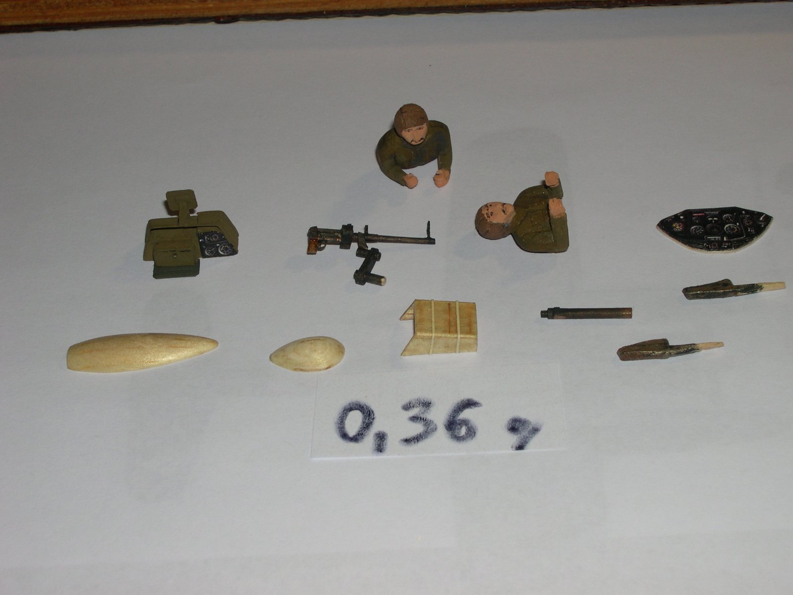

Dík, potah -plavaky spodok modelspan, spodok modelu kašmir 9g, vrch čierny neznamy papier pololesk polopriedyšný- ale ešte ho otestujem na nejakej atrape. Kostra je presná-v ramci možností, len výskovka je nepatrne zvečšena o 4%. Vrtula max 130mm-vzpery pre plavaky budu v maketovej velkosti. Povrchovka bude Revell+Humbrol+Agama zmes. No ale ako to dopadne sa uvidí.

Maš pravdu,ksichty upravím. Výhovorka že su to dvaja rybári ktorí prave Arado ukoristili neobstojí.
