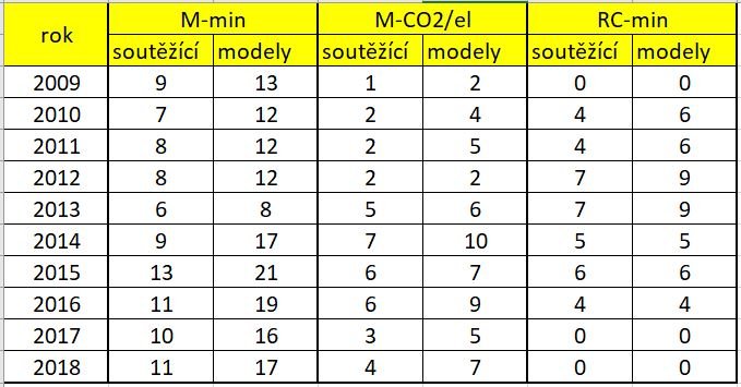

nechtěl jsem na tvůj příspěvek okamžitě, abych na něj nereagoval příliš pocitově. Jen na začátek trocha statistiky:
Jak vidíš, letošní ročník byl spíše nadprůměrný. Pominu-li, že již druhým rokem nelétáme RC-min.
Z mého pohledu nic tragického, prostě někdy přijede ten, jindy onen. Jak mu to dovolí čas, zdraví, rodina, atd.
Některým se v Trnávce líbí atmosféra, tak jezdí pravidelně (Tonda prý kvůli naší soutěži absentuje někde jinde, kde taky přislíbil účast).
Od letoška navíc ubyl jeden problém. Věřím, že napřesrok se sejdeme opět.
