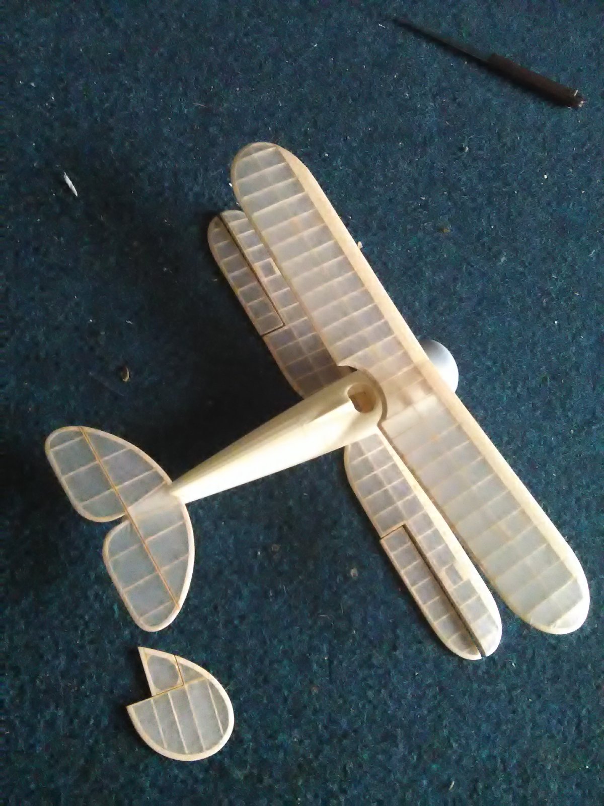

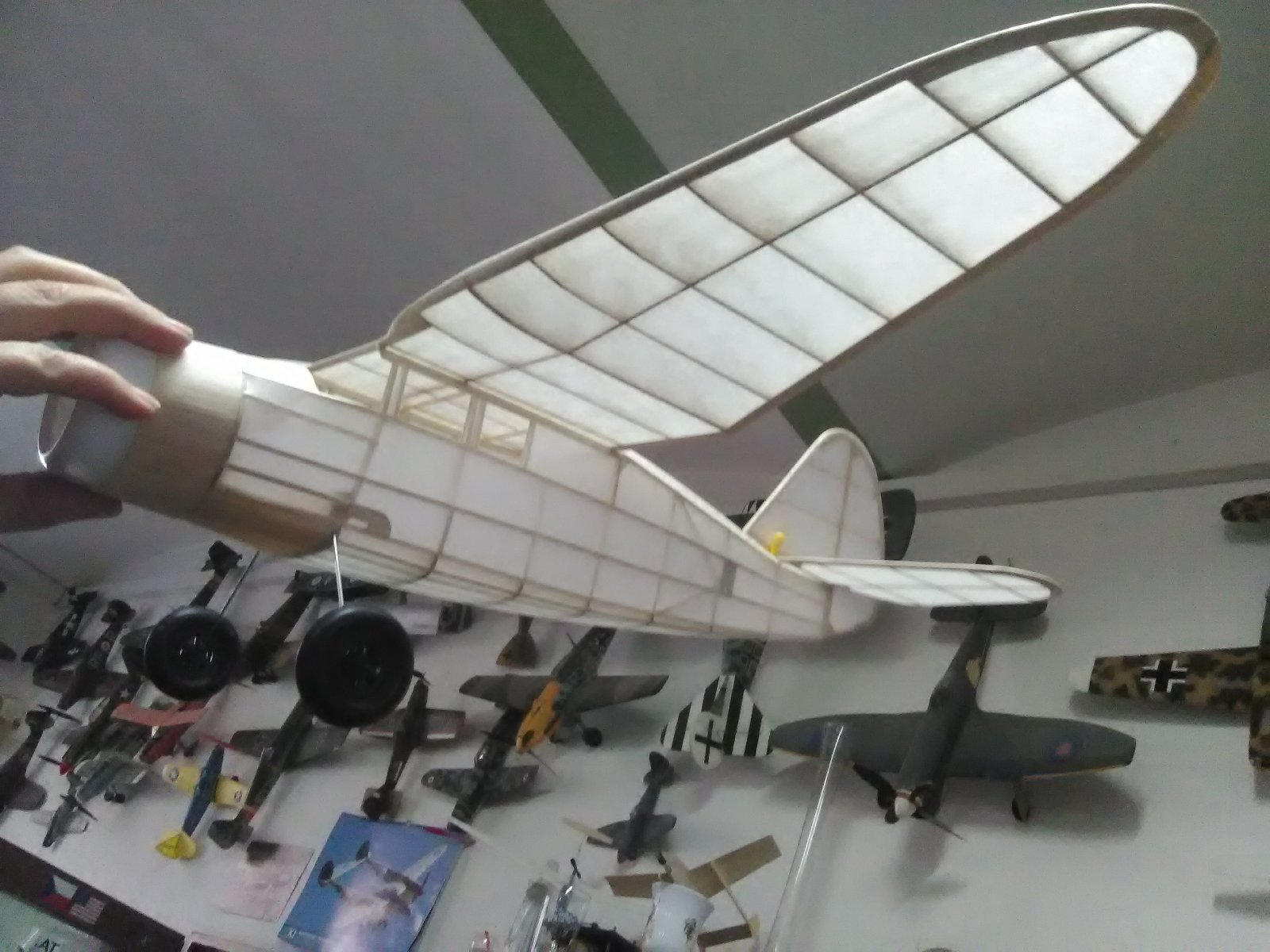

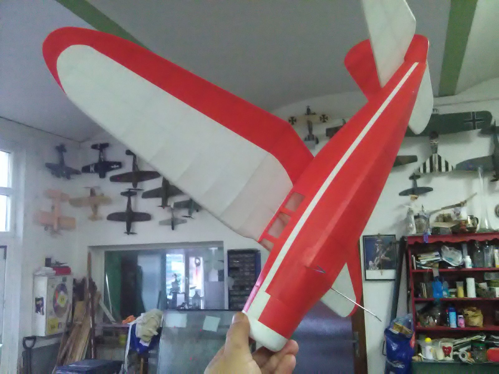

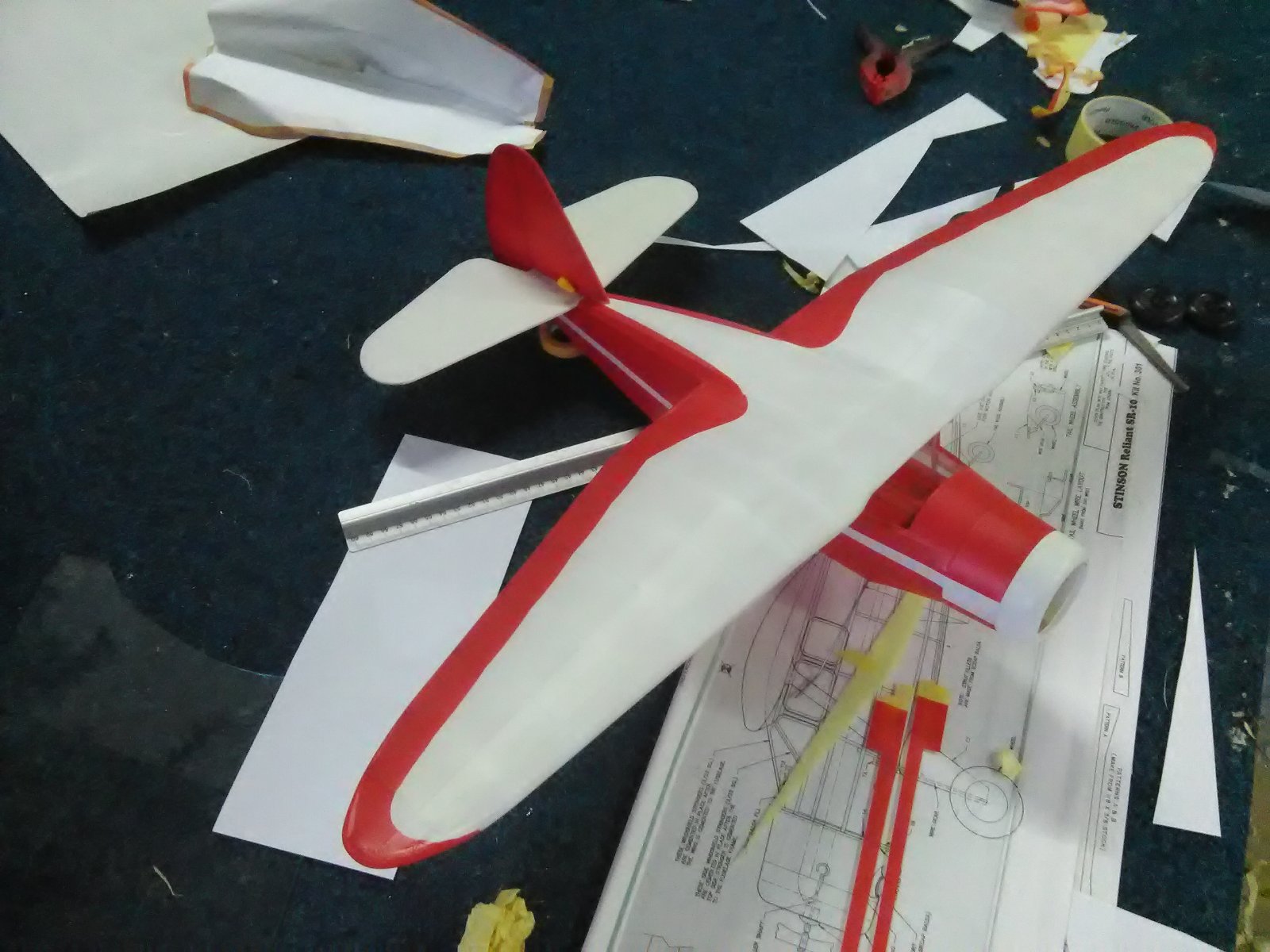

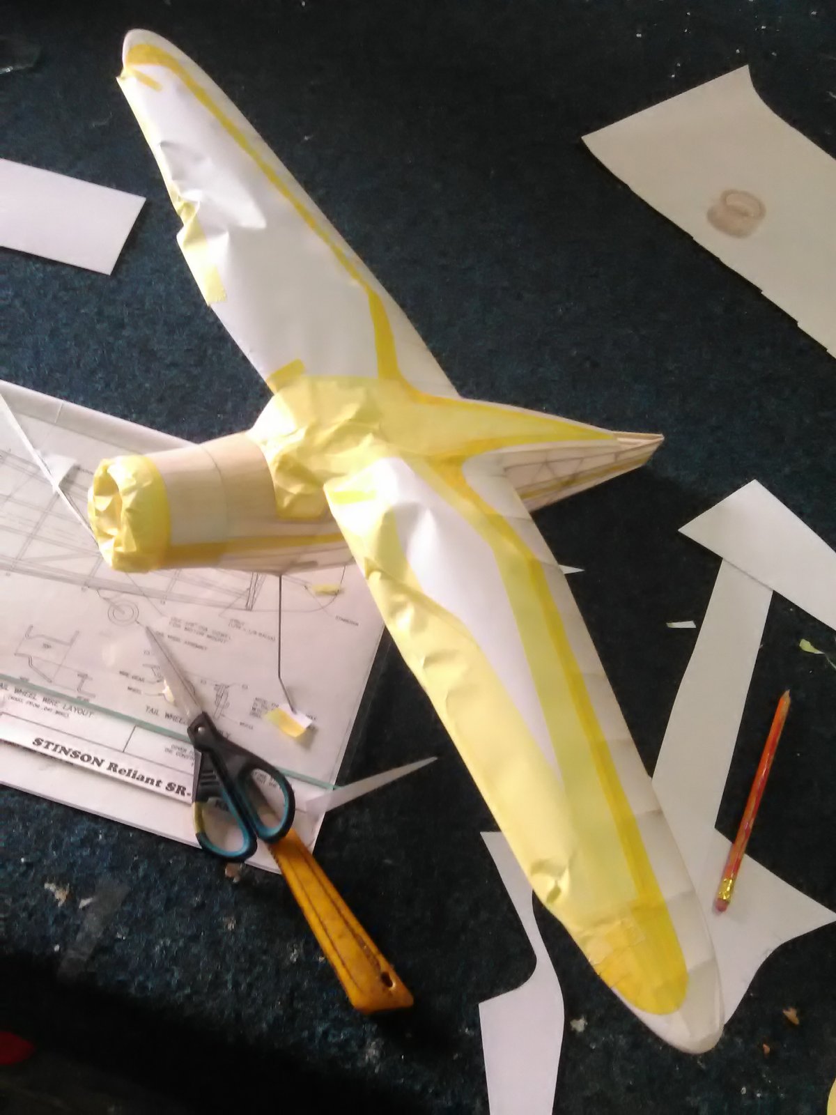

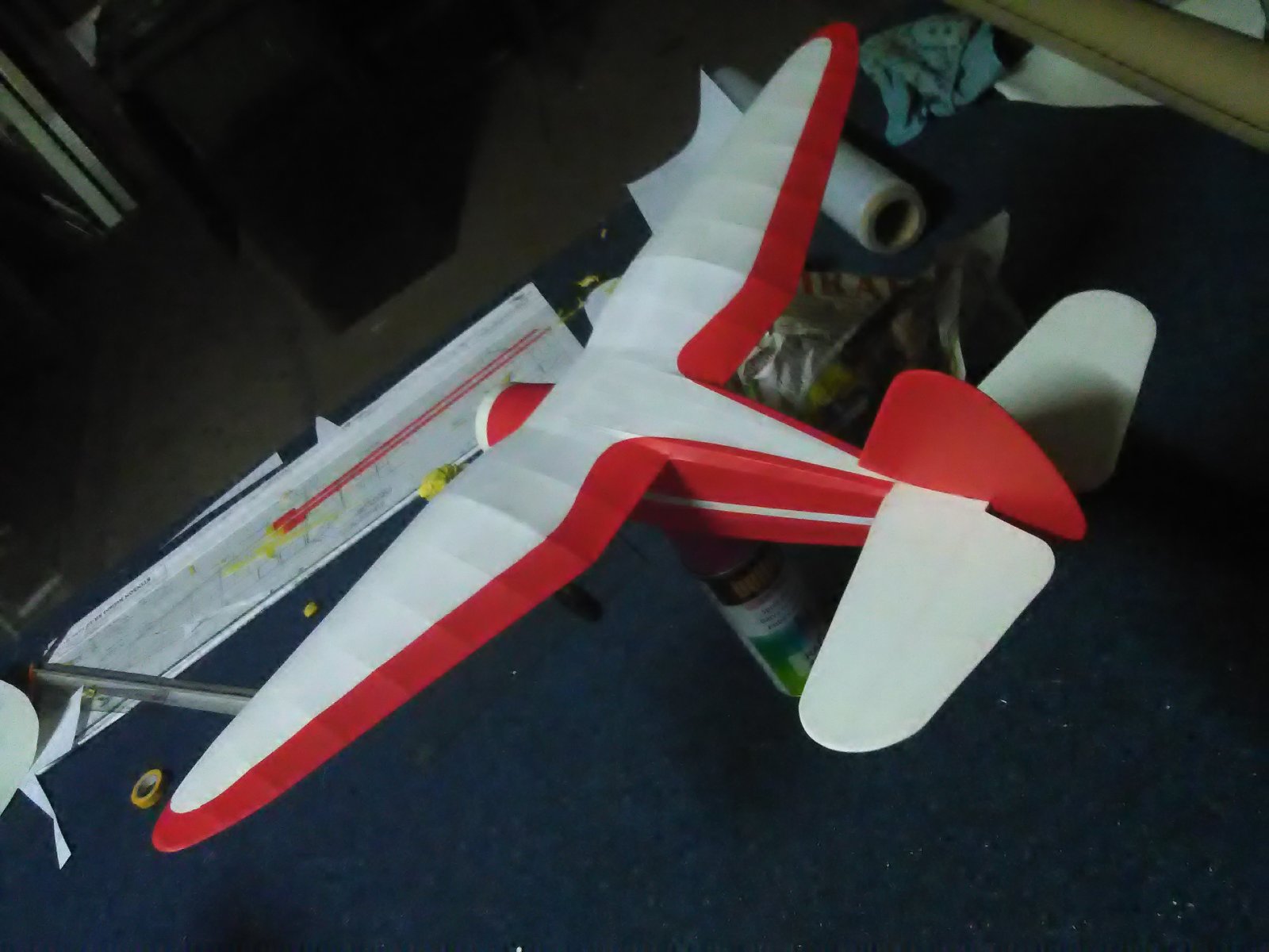

Zdravím přátelé, rychlovka ze stavebnice, Stinson Reliant Dumas kit.... nějak jsem nepochopil, co chtěli soudruzi z wall streetu říct tím plastovým čumákem, tak jsem jej udělal z balsy....potah 11g Modelspan, 2x napínák, čirej Balakryl, MRP bílej surfacer a barvy MRP.

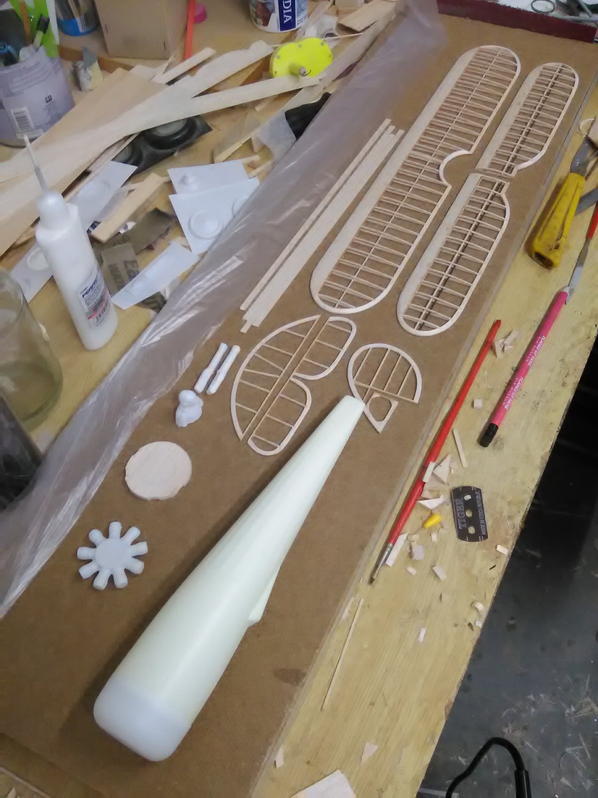

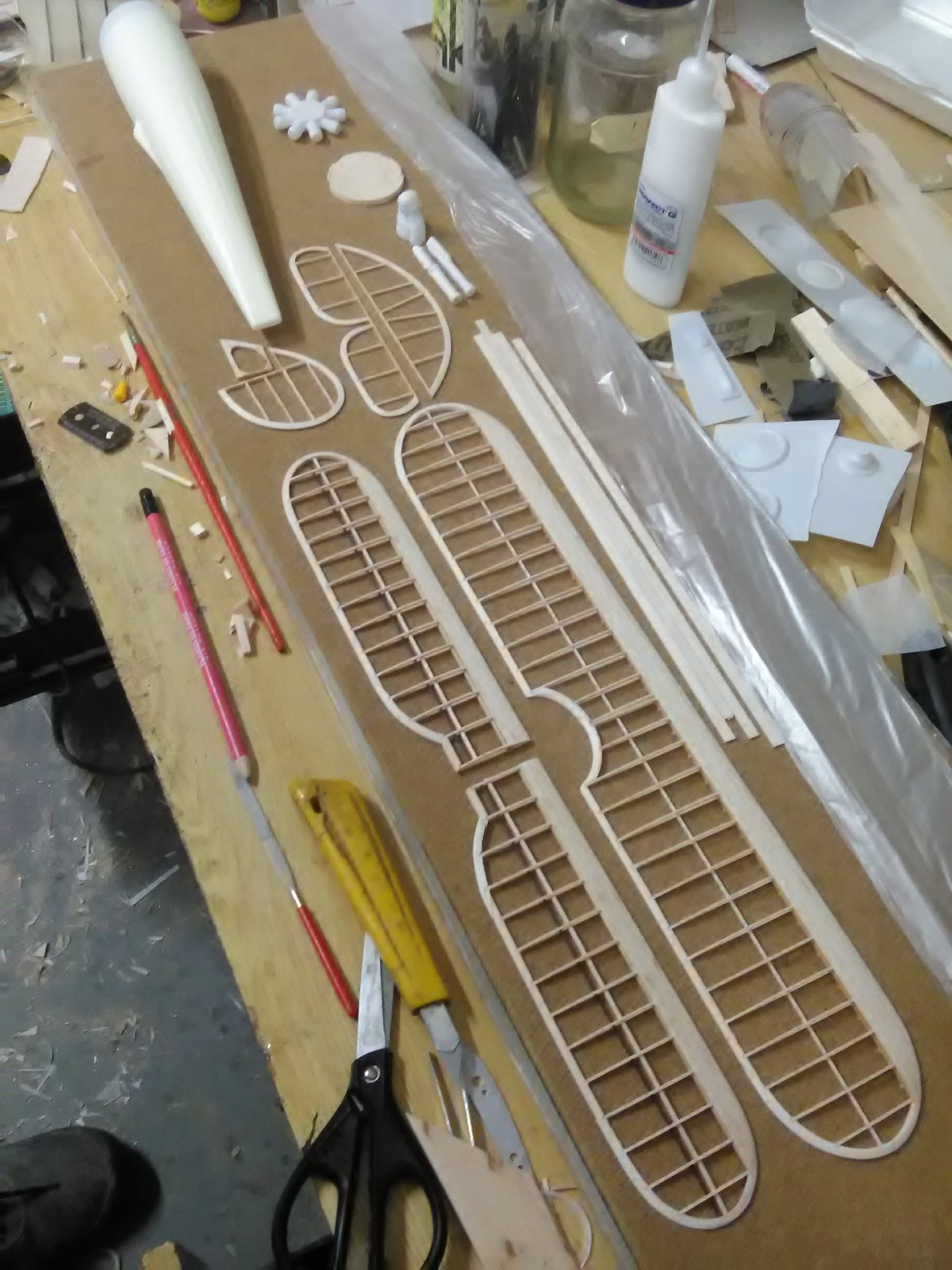

N28 Alfamodel "short kits" edition....pomalu se klube, mám otázku, čím lepit ten trup... použít Perfect G a nebo vteřiňák na polystyren a ochránit vnitřní části trupu něčím? Třeba nátěr balakrylem mě napadá....

Radku, určitě to lep bodově Perfectem (já vím, pozdě..)

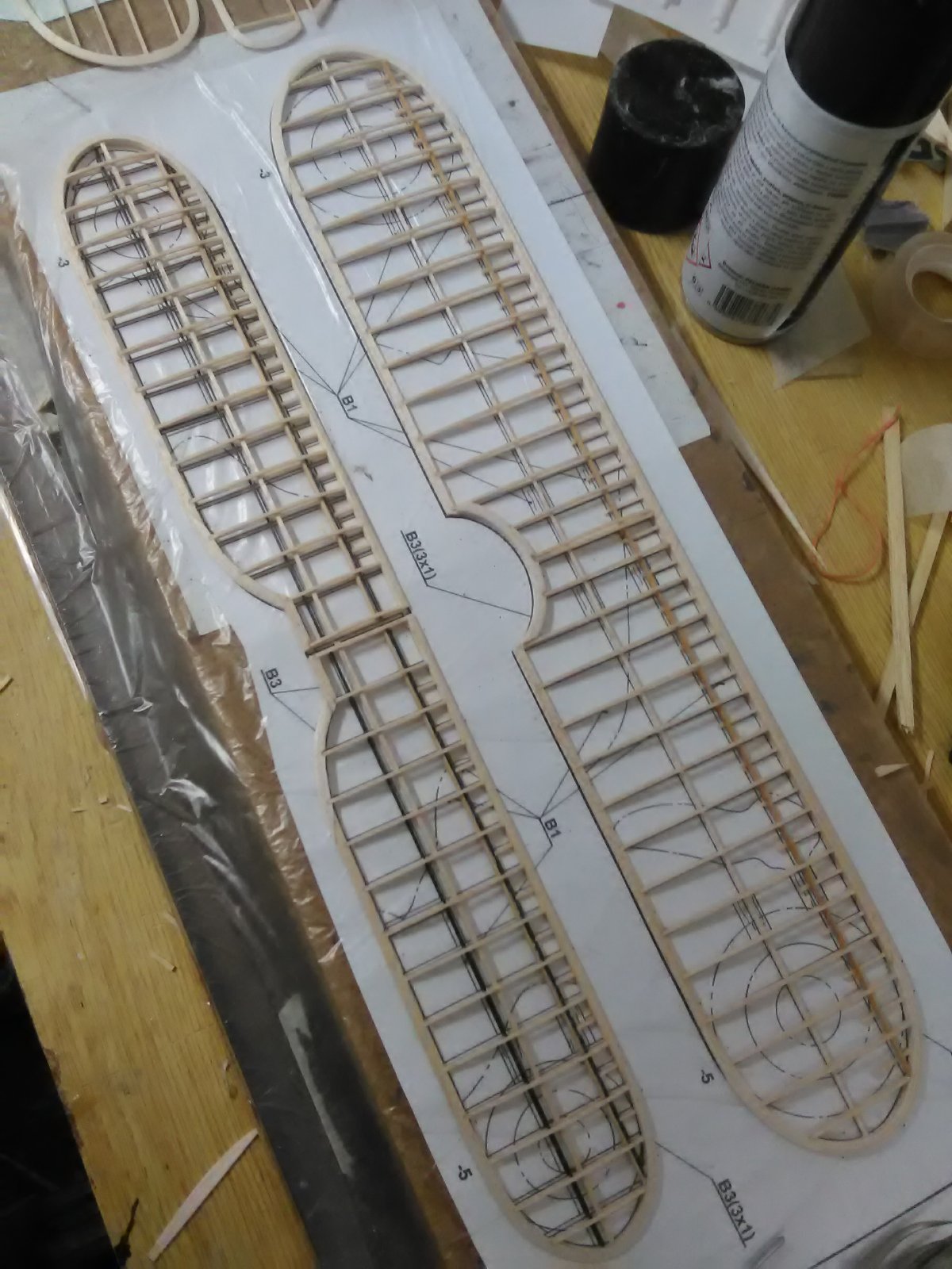

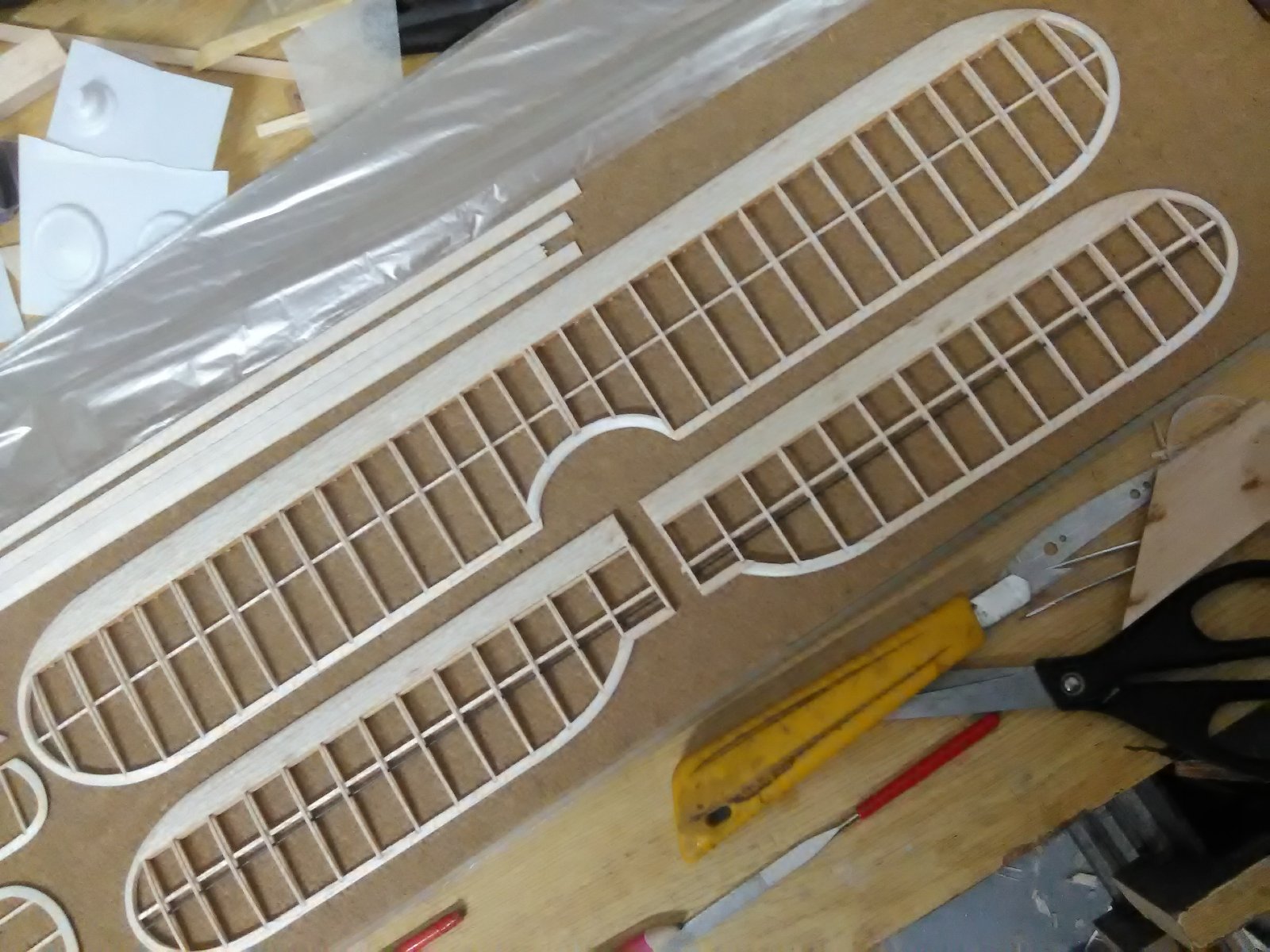

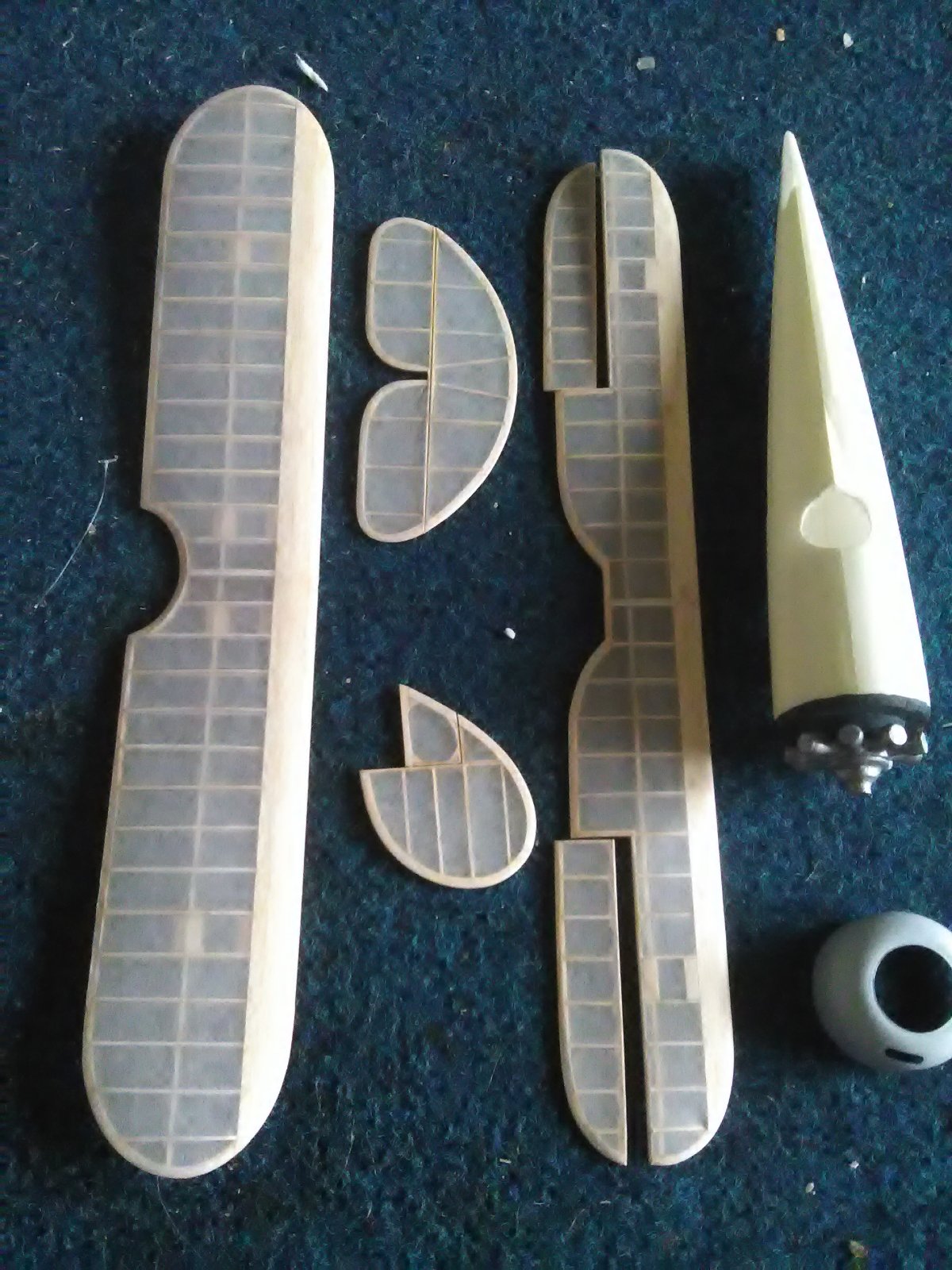

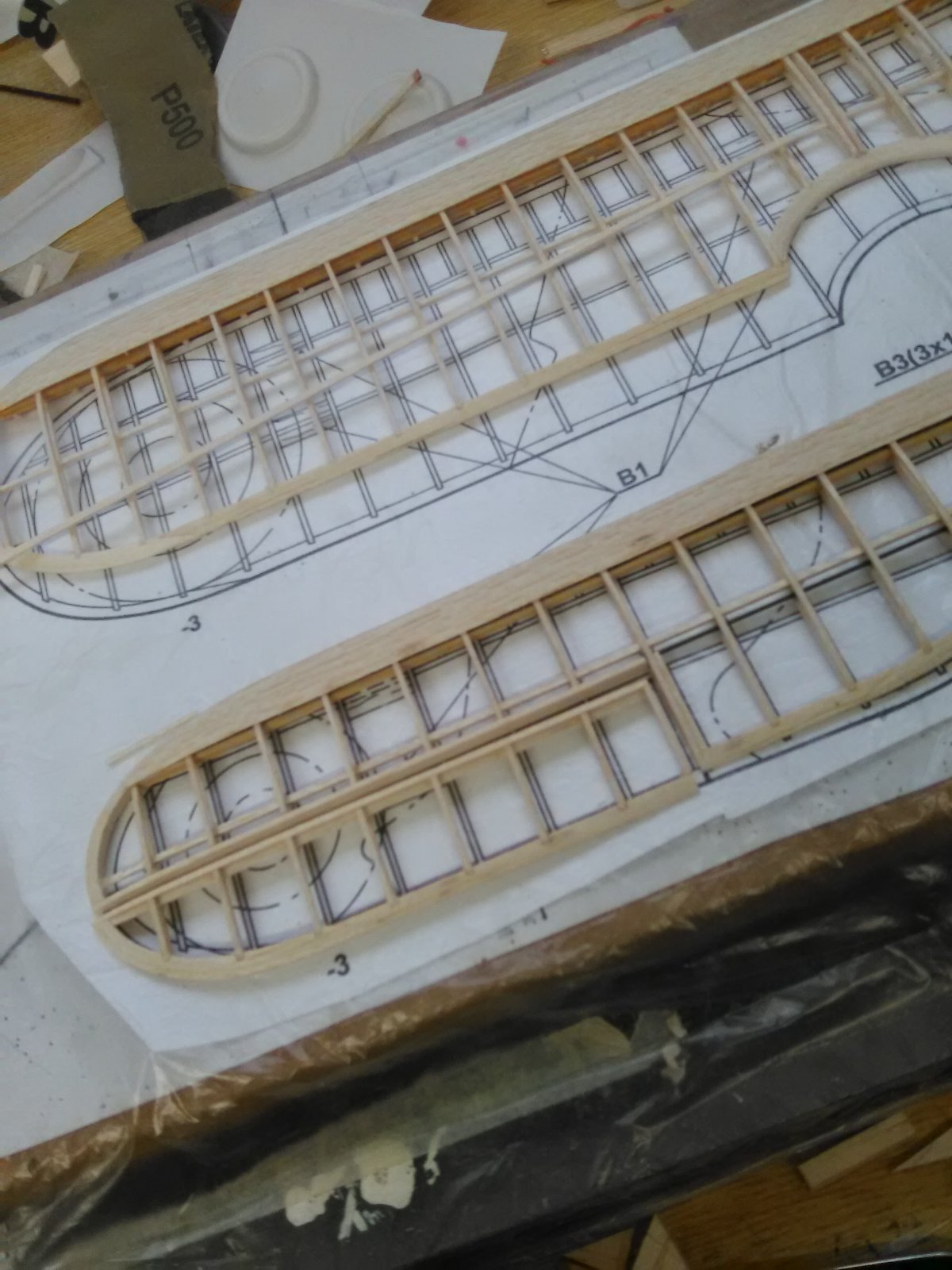

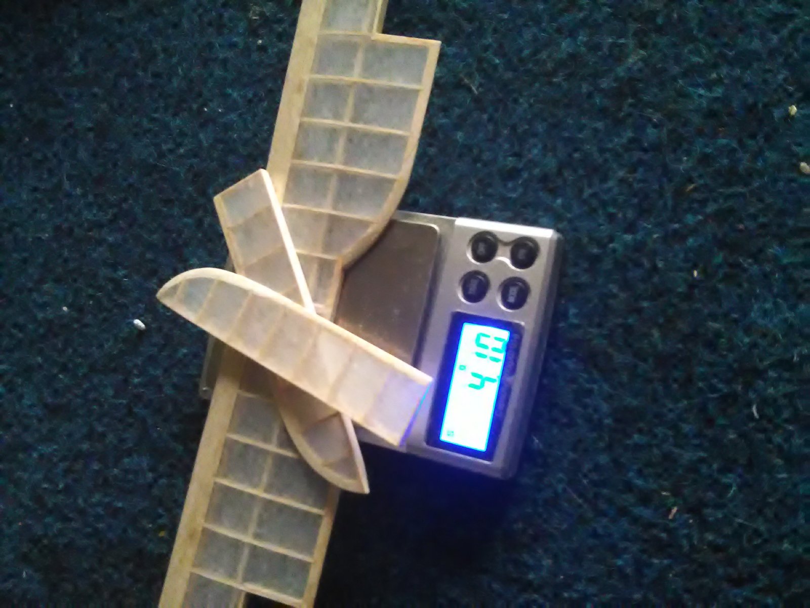

Zdravím kumpáni! Ano, jde to krásně, sotva postavíš křídla a ocas v kostře....trup máš v podstatě, ve dvou výliscích hotovej....je to čirá radost ze stavby....je to moje první stavba tohoto druhu....a opravdu si to užívám! Jal jsem se separovat křidýlka... buď jsem přidal gram za těžiště a přišel o 40% nosné plochy, nebo jsem přidal gram za těžiště a bude se mi líp zalitavat....to uvidíme, tohle je nejkrásnější na této kategorii...dokud to nehodíš, tak nevíš...

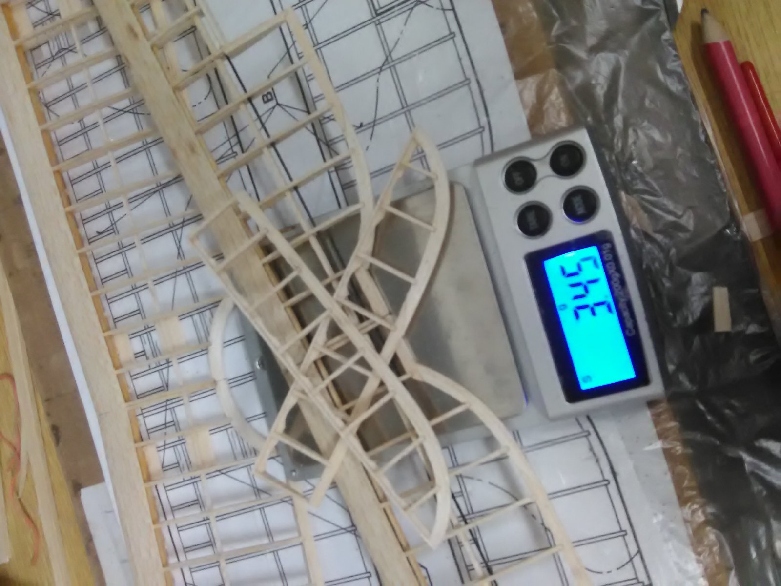

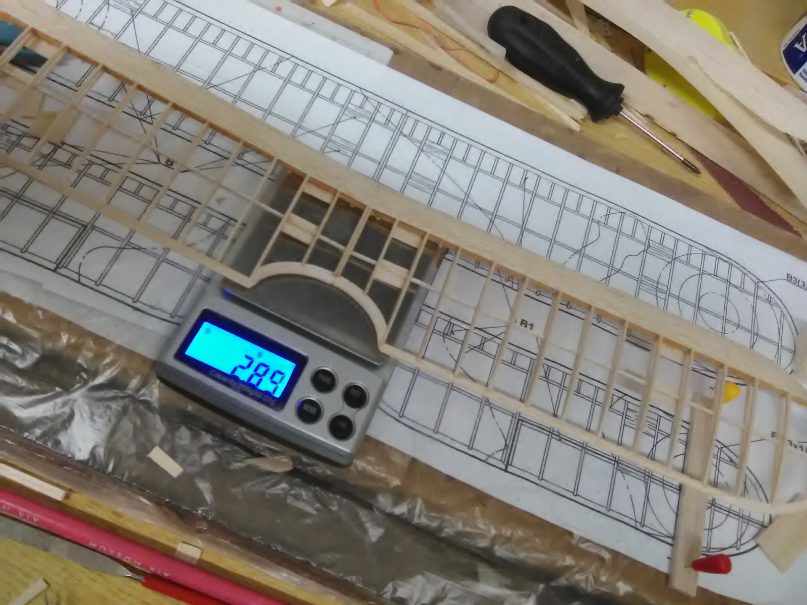

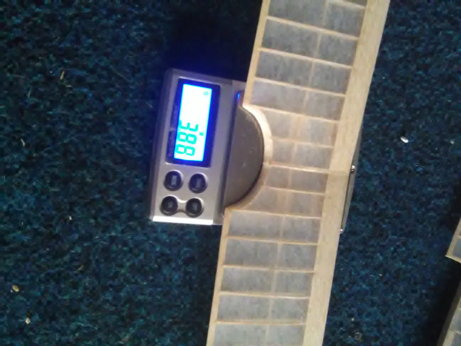

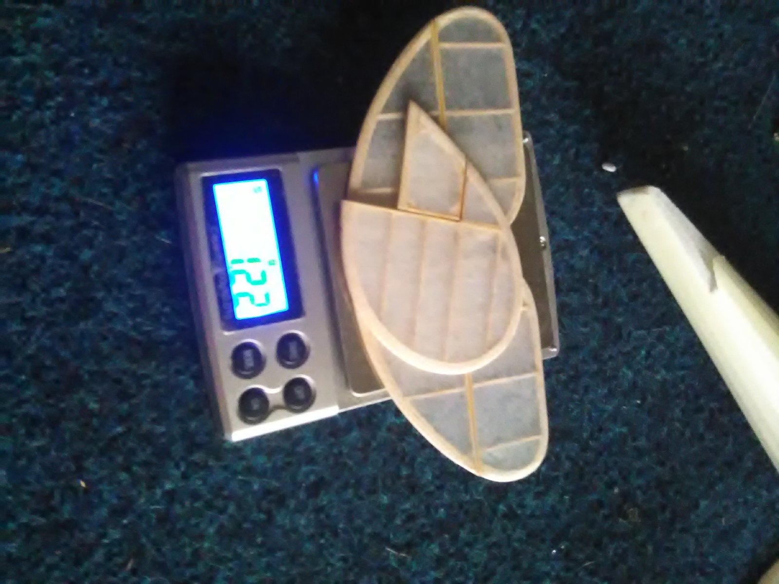

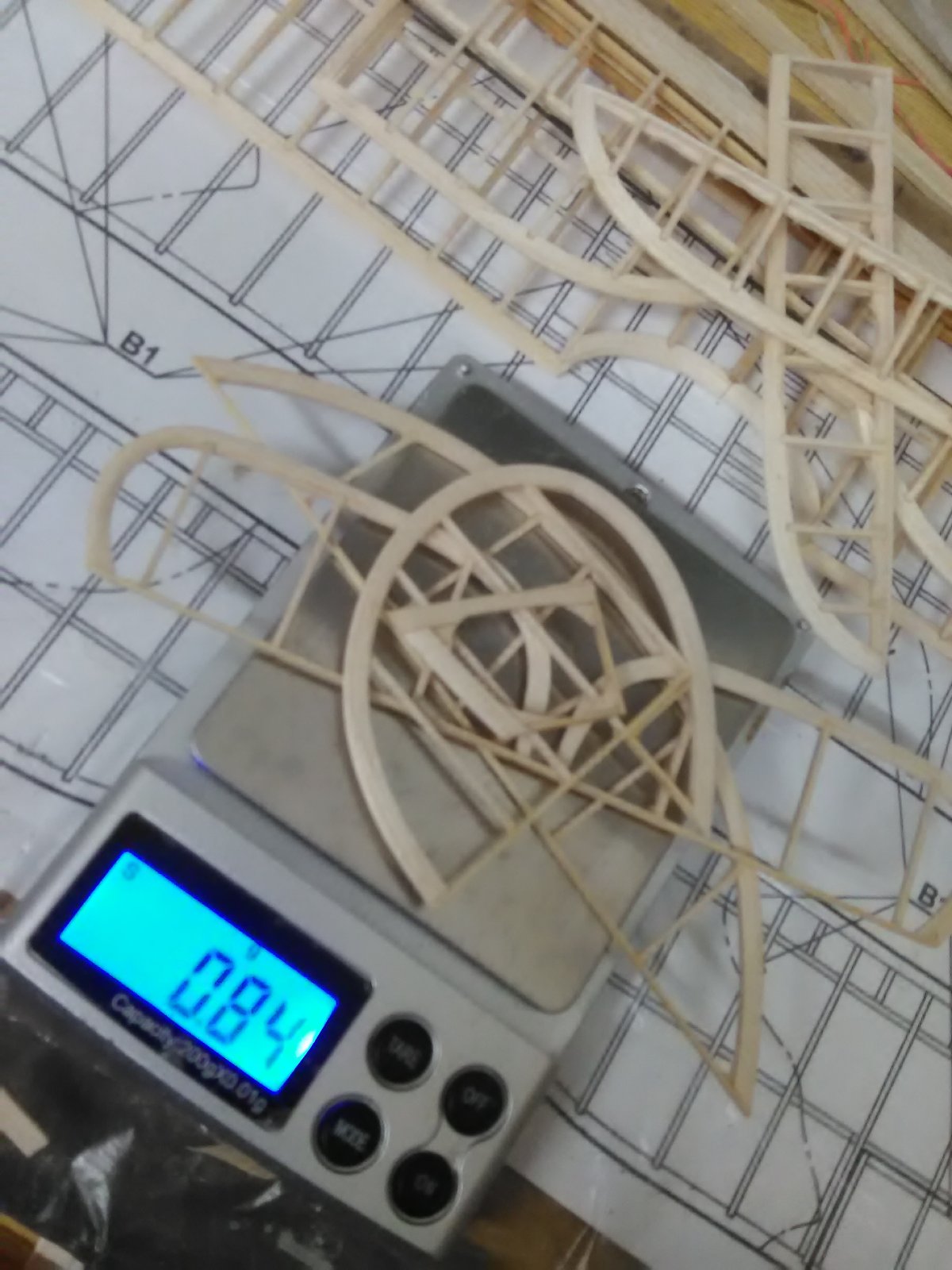

Zdravím, tady jsou aktuální hmotnosti před potažením.... ještě něco odbrousím, ale moc toho už nebude, určitě z toho spodního křídla, to co bude v trupu, to řádně ztenčím....potah bude 6g Kašmírem...

Ahoj Peťo, s tou váhou to až taková výhra nebude, od slepení kostry už jenom přibírá..... teď to váží všechno 20g.....tzn, budu velmi rád, když ve finále bude Nieuport vážit kolem 30g....ale už sem se snažil dovážit čumák, hlavice je vylitá epoxydem... uvidím, možná, plus vrtule 150 igra, by mohla stačit.... akorát furt nevím kamufláž....moc se mi líbí stroj 658 v barvách AEF.....ale nikde jsem nenašel půdorys....tak možná celo stříbrná... možná Švýcar.... nevím
