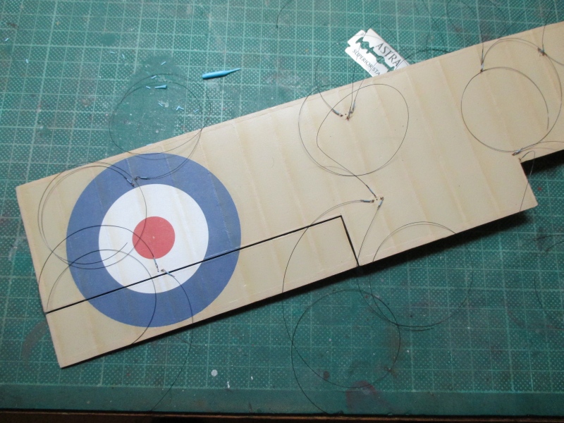

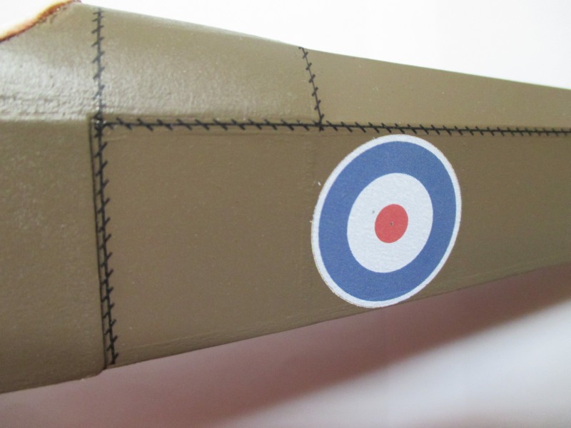

Móóc pěkné. To šití prostřednictvím obtisku mně napadlo taky. Teď vidím výsledek, tak to zkusím taky :) .
Máš to jen jako čárky, nebo to máš i stínované? Z obrázku to není poznat.
Re: Hugův létající cirkus...
Příspěvek od Hugo » 07 bře 2014 12:51
Jsou to jen čárky bez stínů. Asi by výsledek byl lepší(jemnější), kdyby čára byla slabší a stínovaná - na světlém plátně by to určitě dobře vyniklo. Ale mně se to na PC10 takto zdá docela OK. M.

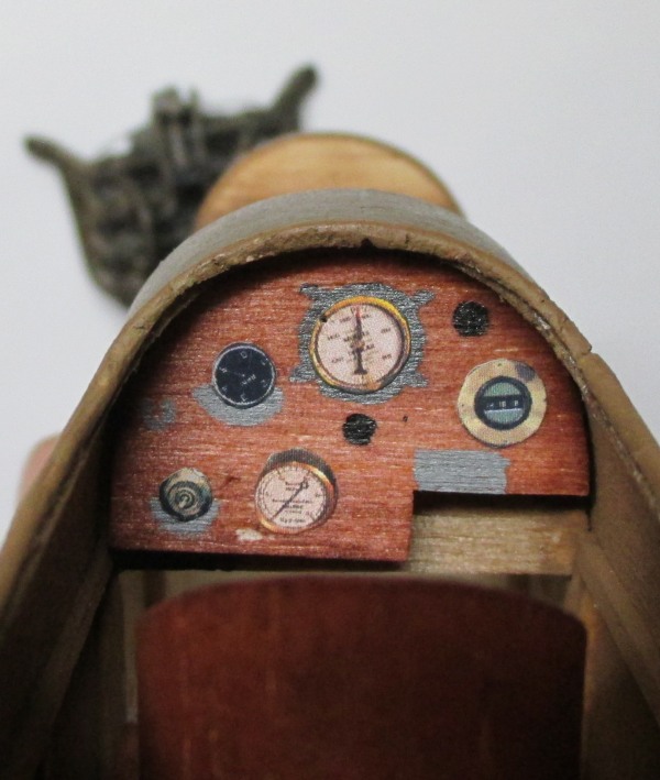

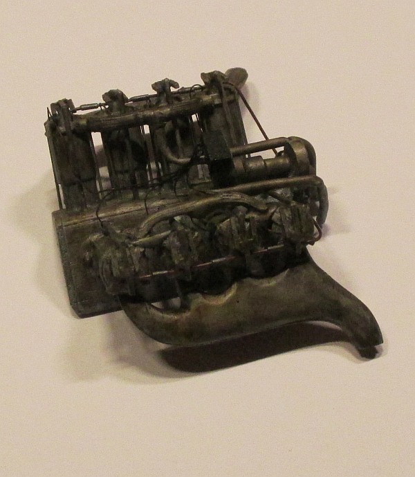

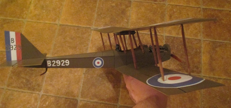

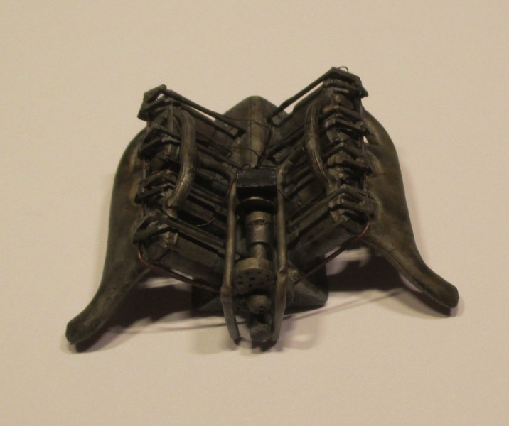

Díky ;), zde jsou fotky hotového motoru i s výfukama. Nějaký detaily chybí, u některých detalů jsem volil kompromis mezi dvěma verzema motoru. Ještě jsem udělal palubku. To by člověk nevěřil, co je na takovým éru detailů. Mnohem víc, než když jsem stavěl Albatrosa. Měl bych radši dělat zase německý éra, ty jsou jednodušší ;). Teď pracuji na vzpěrách a připravuju výplety.

Soudě podle sedačky, na gumu to nebude :) .
Motor se ti opravdu povedl, zvláště ta patina.
Příspěvek od Hugo » 12 bře 2014 10:31

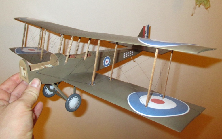

Dušane, na gumu to nebude, bude to volné elektro. Výplety jsou hotové. Už to začíná vypadat jako letadlo :-). M.

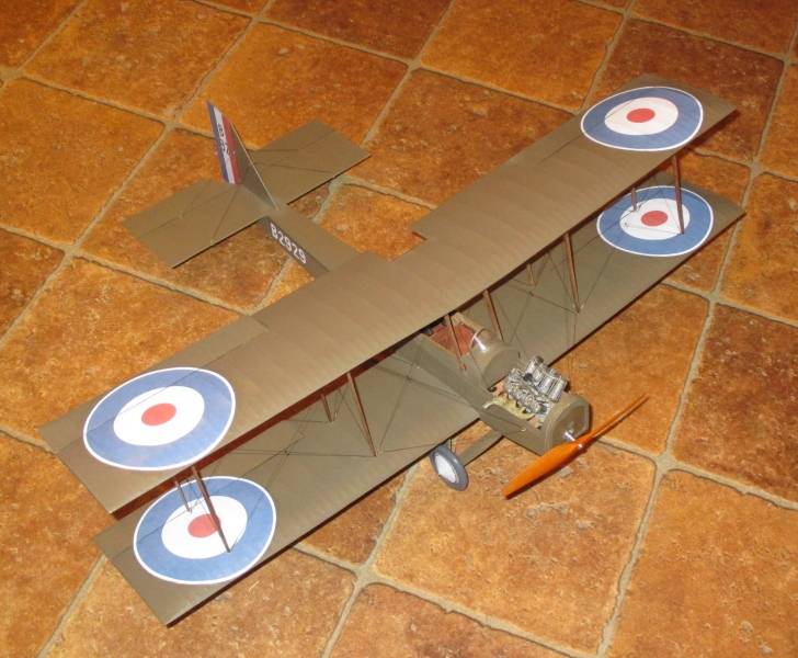

Krásný déháčko Martine,bezvadně si ho zmáknul,parádní kola.Sakra to nevim jak tam vměstnám do toho pistácia tolik výpletu,to je tedy opravdovská chmelnice.Dáš tam letce?Škoda,že si víc nepřiblížil výrobu atrapy motoru.Proces výroby véčkového motoru by byl definitivně vyřešen. :D
Reakce: 58
Příspěvky: 514
Příspěvek od Antonín Alfery » 12 bře 2014 19:46
Tato předloha mne nikdy nějak nezaujala. Takže jsem zprvu nevěřícně koukal, kde všude jsou na křídlech znaky... Celý model je parádní - oceňuji obzvláště výplet, resp. "předvypletení". Teď ještě, jak děláš druhou stranu... Nevím, s jakým zpožděním sem fotky dáváš, ale jestli v "reálném čase", máš ještě co dělat - ten pilotní prostor je obrovský. Alespoň před cestou se, prosím, vyspi... Mám jen jedinou přípomínku, ale ta je u Tvých modelů tradiční, takže ji ani nebudu explicitně uvádět - i když možná fotky klamou. Snad to v hale stihneš zkrotit - hlavně s tím "netřískej" za každou cenu. Potom nám dej vědět, jak máš nastavená křídla - tedy pokud to víš... Držím pěsti...

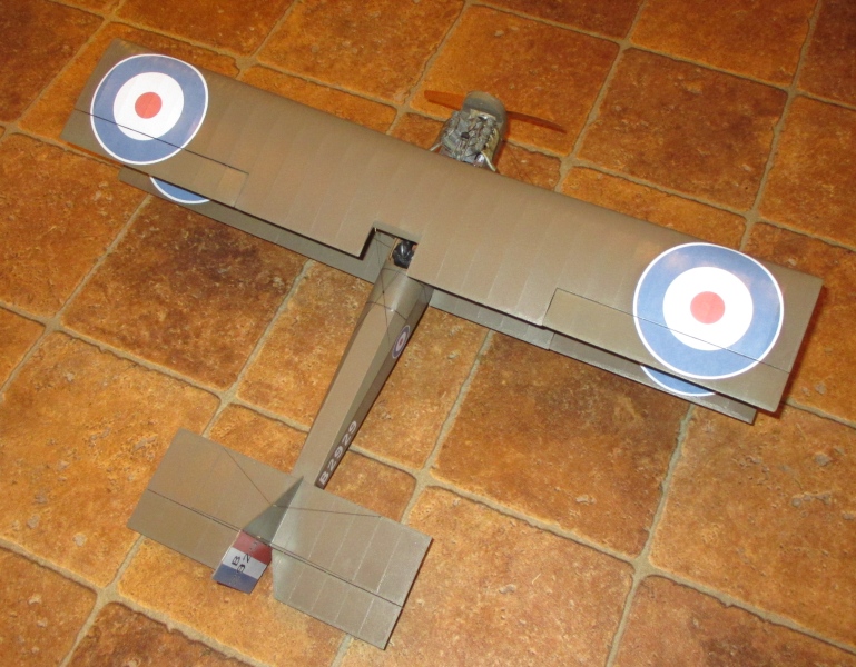

Příspěvek od Hugo » 13 bře 2014 14:05

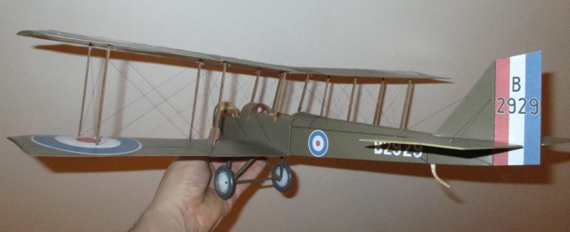

Posílám reálné fotky, takto jsem DH6 dnes v noci uložil do krabice. Chybí detaily - táhla k pohyblivým ovládacím prvkům, apod. Ty udělám po záletu. Případně budu opravovat :-). Pilot byl kanibalizován z Albatrosa, takže Němec, ale už jsem neměl čas dělat anglána. Navíc Angličany neumím :-).
Nastavení křídel: vzepětí jsem na každé straně udělal 2cm, úhel náběhu je tak 4 stupně dole, stejně nahořě, ale asi mi to vyšlo o něco míň. Zkusím to ještě změřit. Ale nerad bych do toho řezal :-), to tam radši dám RC...
Těžiště vychází na náběžné hraně horního křídla. S tímto ještě budu muset asi laborovat, uvidím.
Elektro vybavení je v čumáku, je snadno přístupné - odklopením makety motoru, kt. je na 2 magnetech.
Ano, Dušane, jedem přesně tam :-).
Jirko, motor je dělaný z balzy, pediku, uhlíku a drátků.
Cekově jsem modelem příjemně překvapen, nečekal bych takový výsledek, na to, jaká je to krabice... Teď ještě aby to lítalo :-). Staví se to samo, podklady jsou na to velmi slušné (Windsock, Modelář, SFA). Nechce někdo postavit oříška? ":-)
