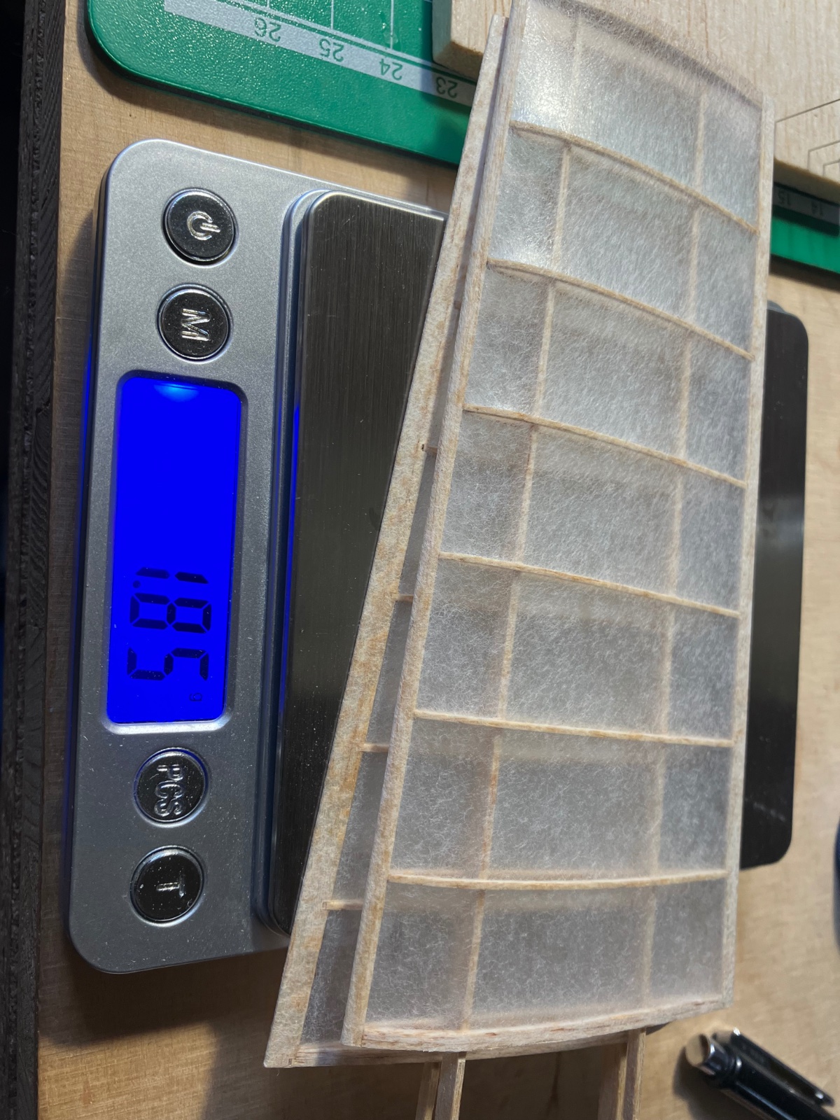

Re: Zlín Z50M
Příspěvek od Jirka Pavlíček » 07 čer 2024 18:09

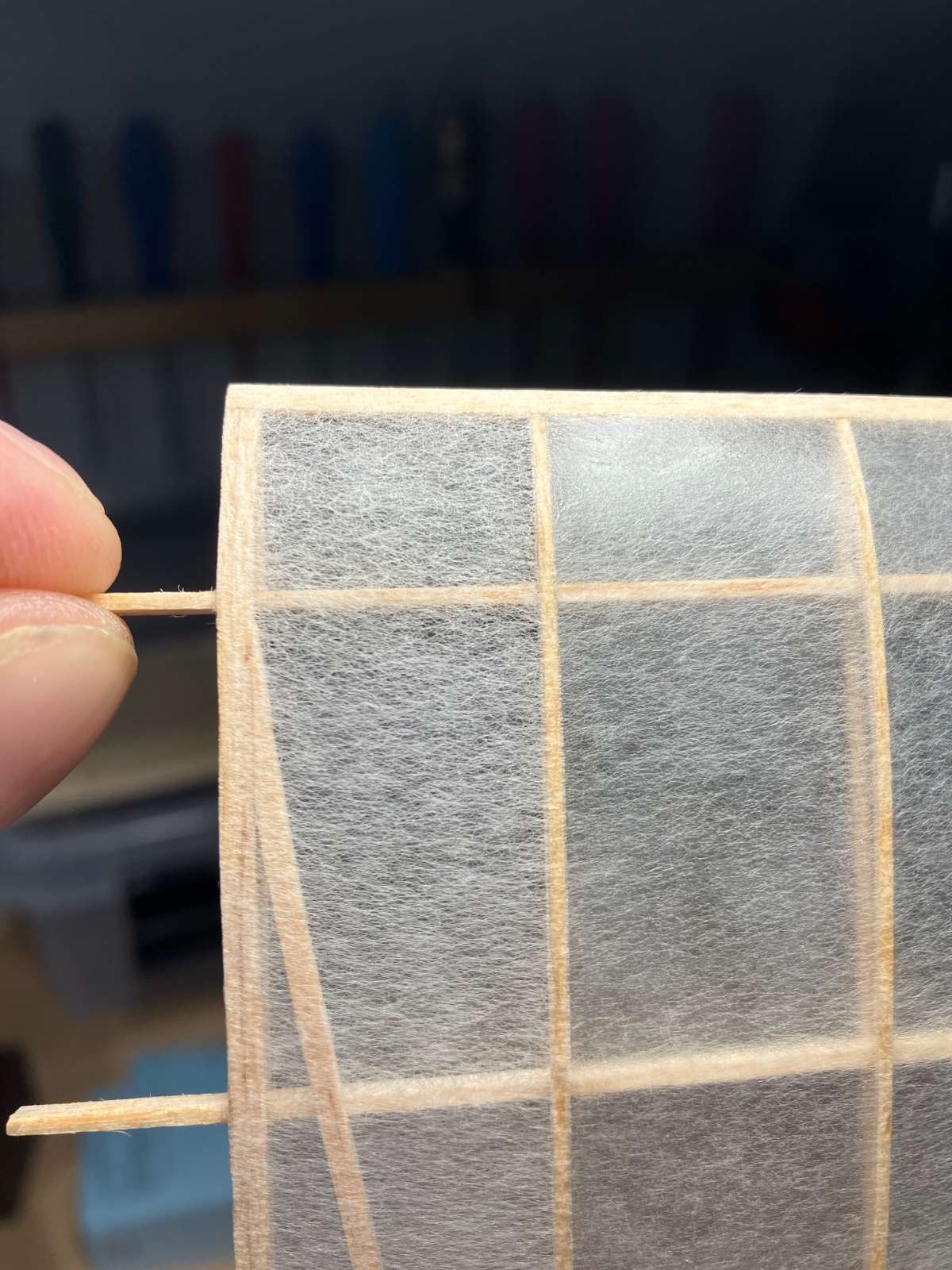

Po laku i balakrylu…
Tak nevim jestli je to hodně či nikoliv…
Jen potažené měly 1,4 g
Příspěvky: 1462
Re: Zlín Z50M
Příspěvek od Steve » 07 čer 2024 20:22
Já to asi úplně neposoudím, já mám desetinné čárky o jedno místo vpravo :lol:
No...na svou obranu...modely jsou větší a uklidňuji se aspoň kubickým přepočtem velikosti 8-)
U tebe je to + 30%.
Ale u takového "hladového" papíru se to buď dá čekat, nebo to člověk už moc dobře umí :lol:
Tím myslím, že to prostě má kam zatéct (póry) pokud to nechceš mít díravé.
Pokud máš povrch celistvý a neobjeví se dírky po nástřiku (stříbrná je v tomhle potvora), tak není co řešit.

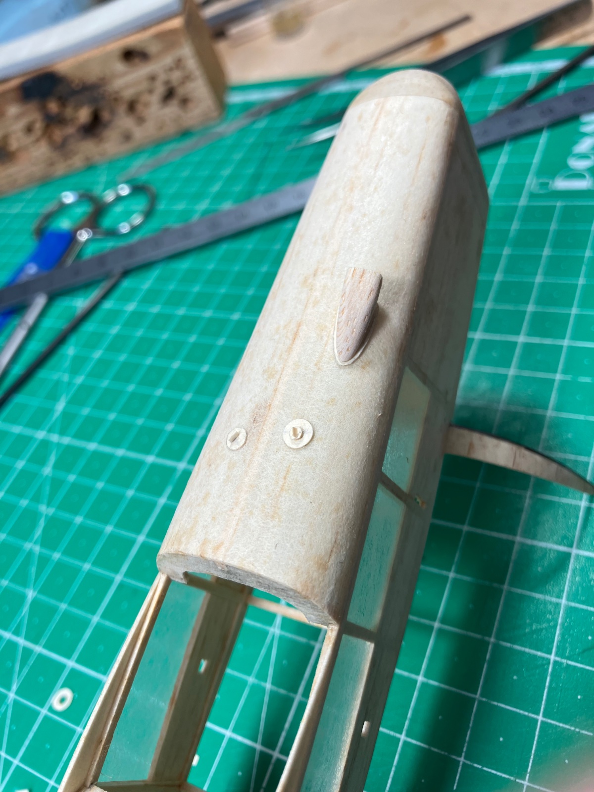

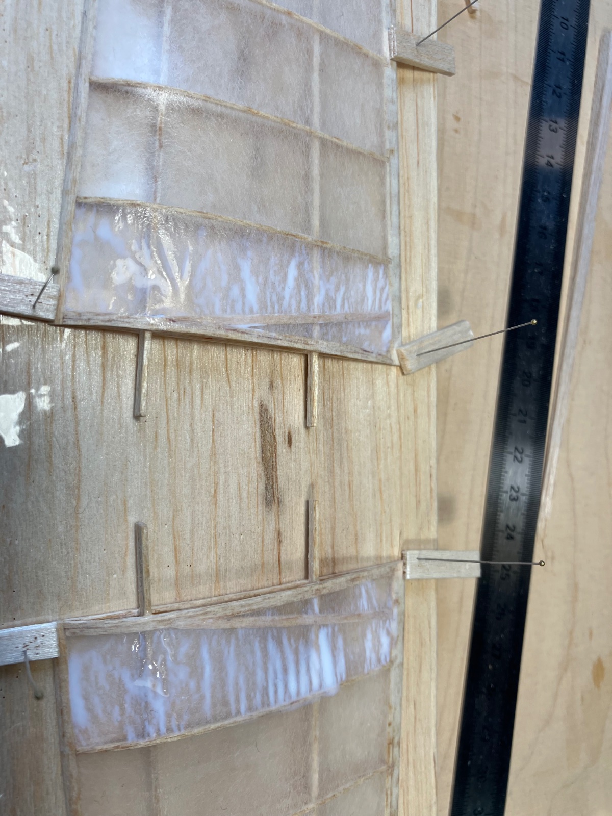

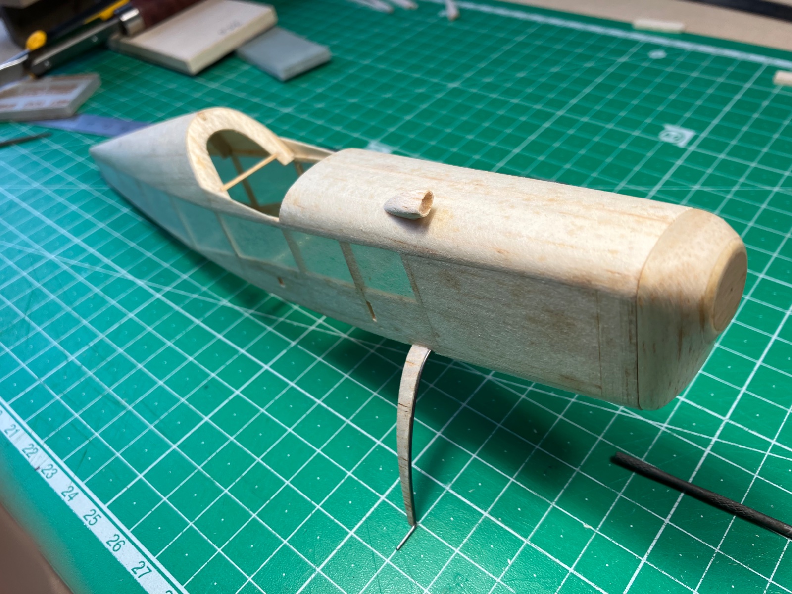

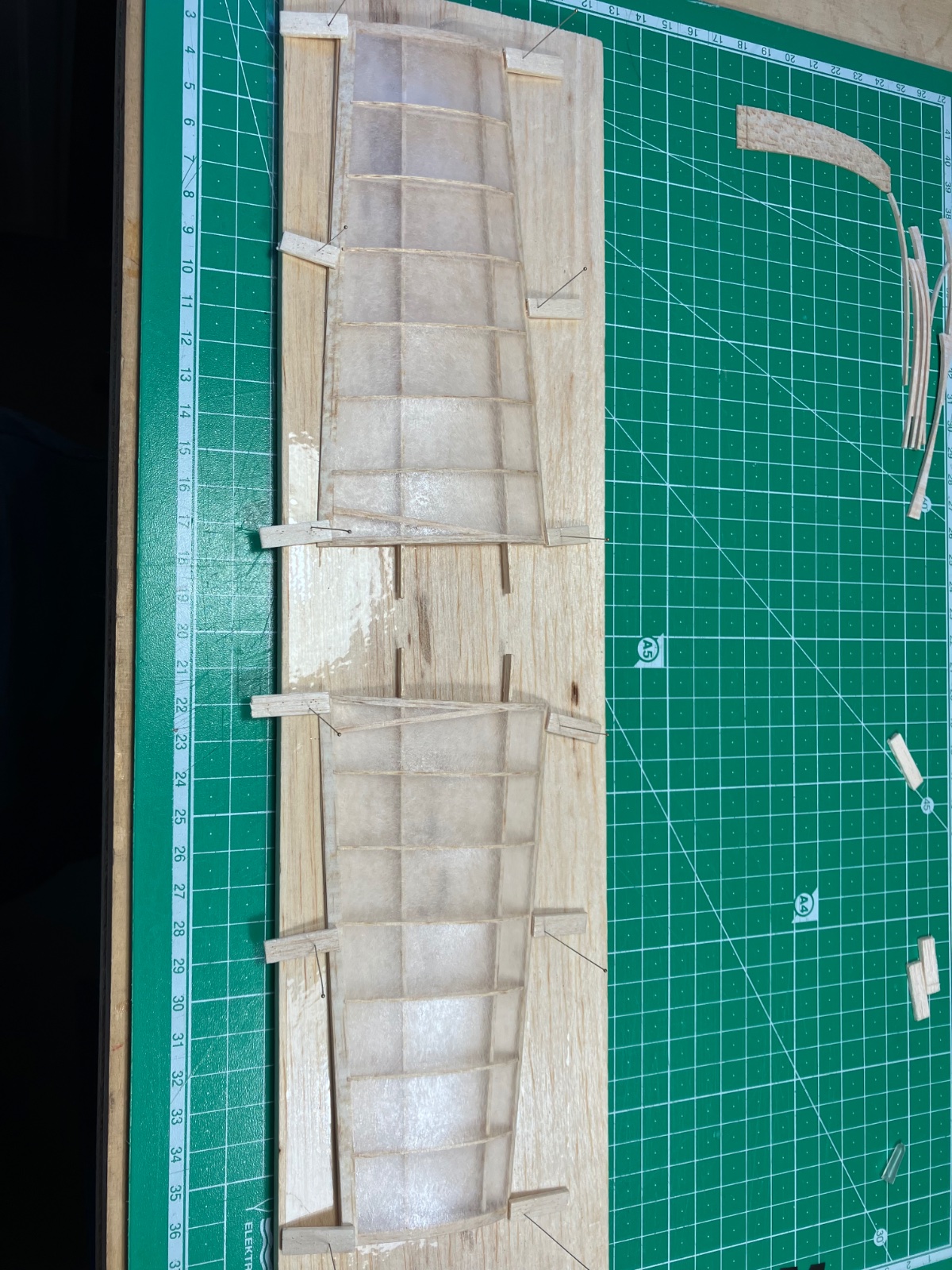

Příspěvek od Jirka Pavlíček » 04 črc 2024 17:00

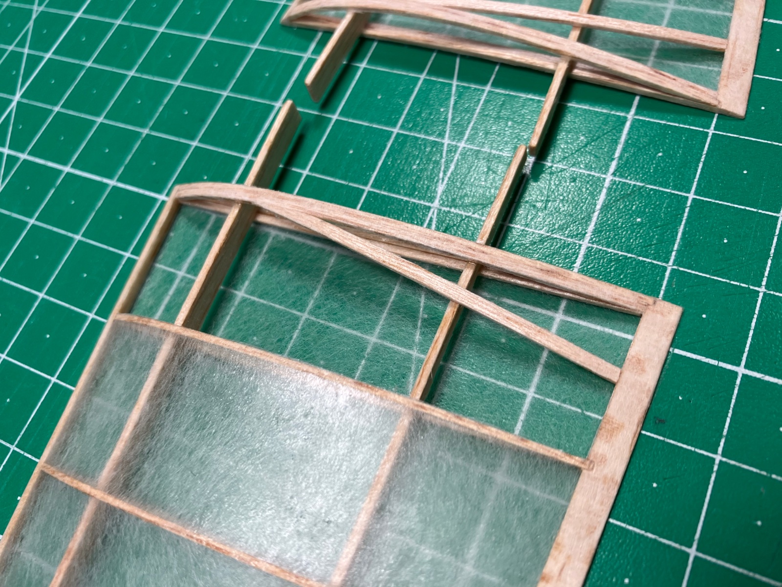

Úprava již potaženého křídla kde jsem přidal podporu pro přilepení přechodu křídlo-trup…

Příspěvek od Steve » 04 črc 2024 21:24
Mám podobnou čerstvou zkušenost, kdy jsem promáčknul mokrý vypínaný papír.
Takže celé pole pryč a znovu potáhnout...

Příspěvek od Jirka Pavlíček » 04 črc 2024 21:52
Naštěstí je v tomto ten 6g super.
Není nic vidět👍🏻.

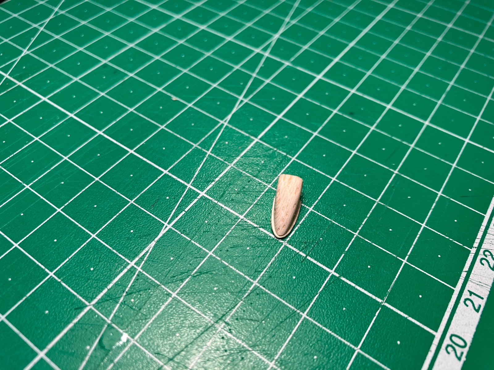

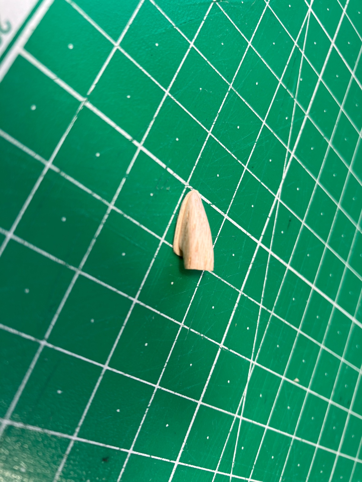

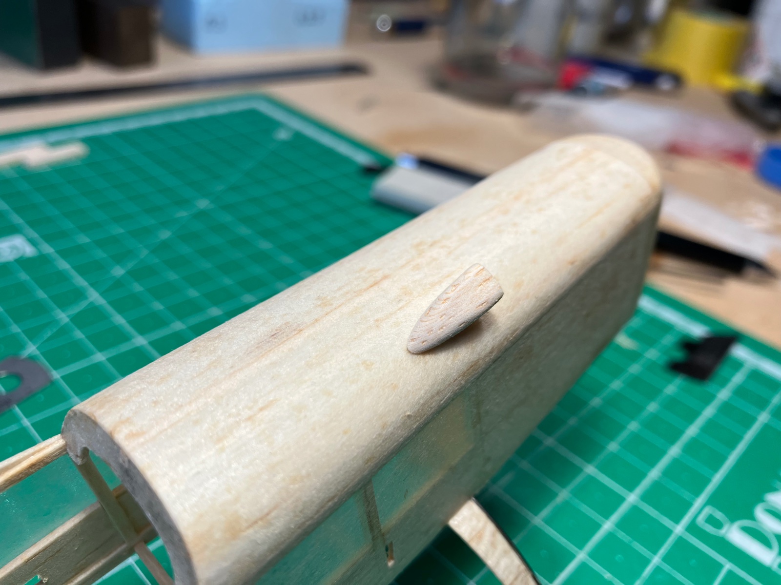

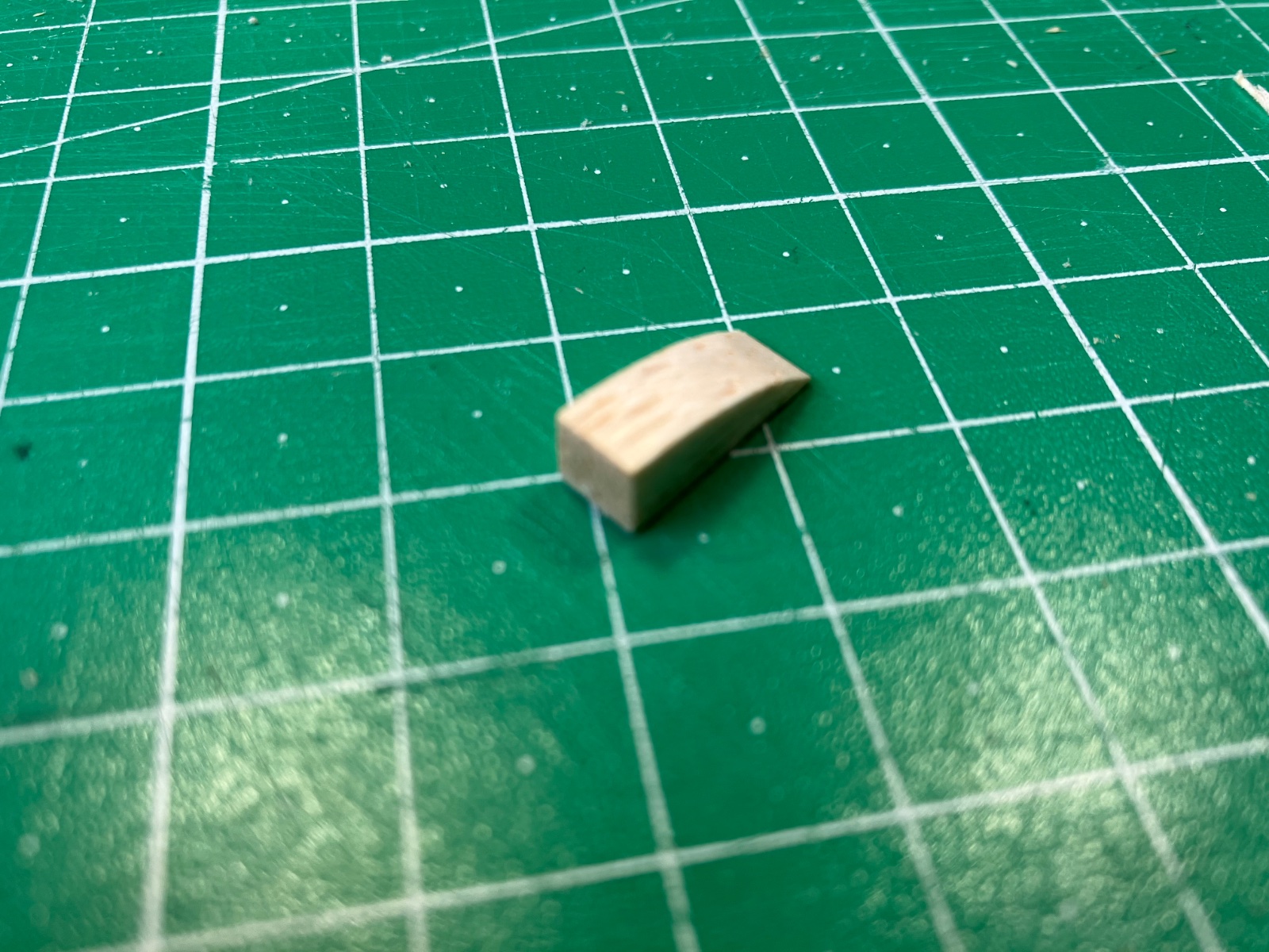

Příspěvek od Jirka Pavlíček » 05 črc 2024 17:10
Dneska jen taková blbinka…je to ale pěkný detail!

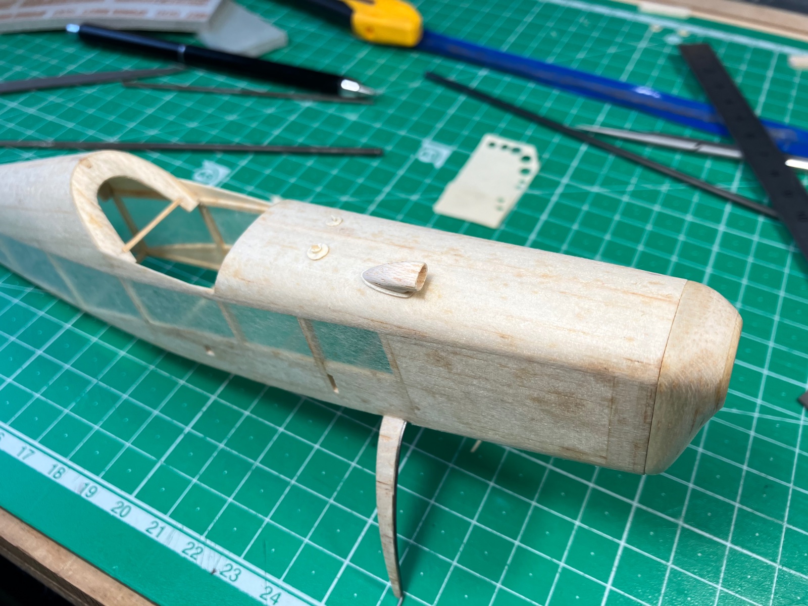

Příspěvky: 512
Re: Zlín Z50M

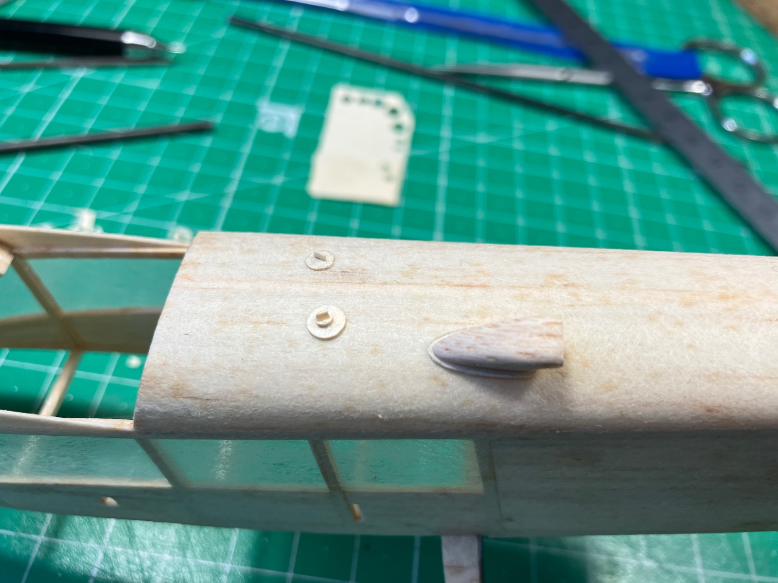

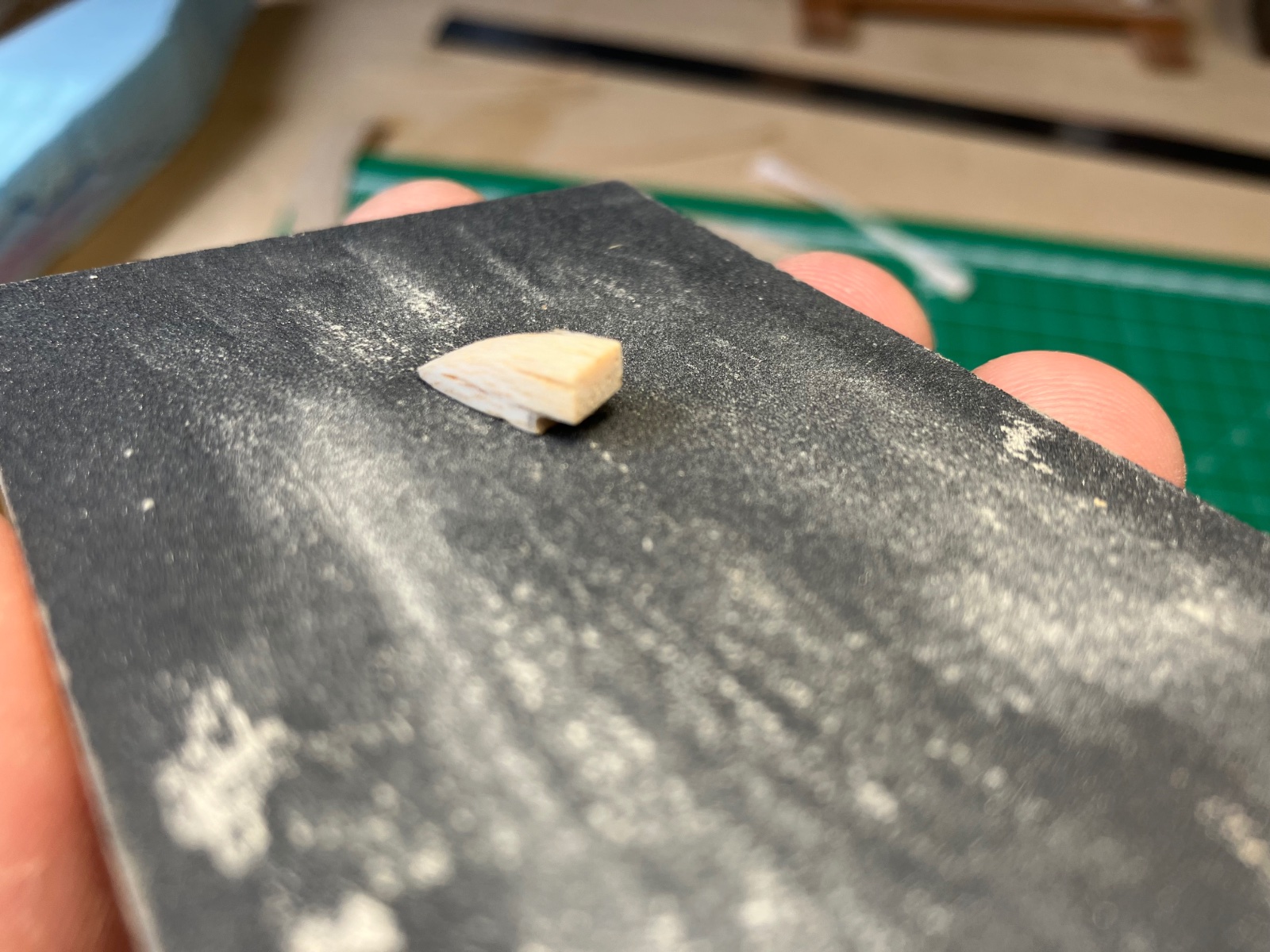

Příspěvek od Jirka Pavlíček » 07 črc 2024 14:05
Vydržím v dílně jen chvilku tak aspoň něco..😁

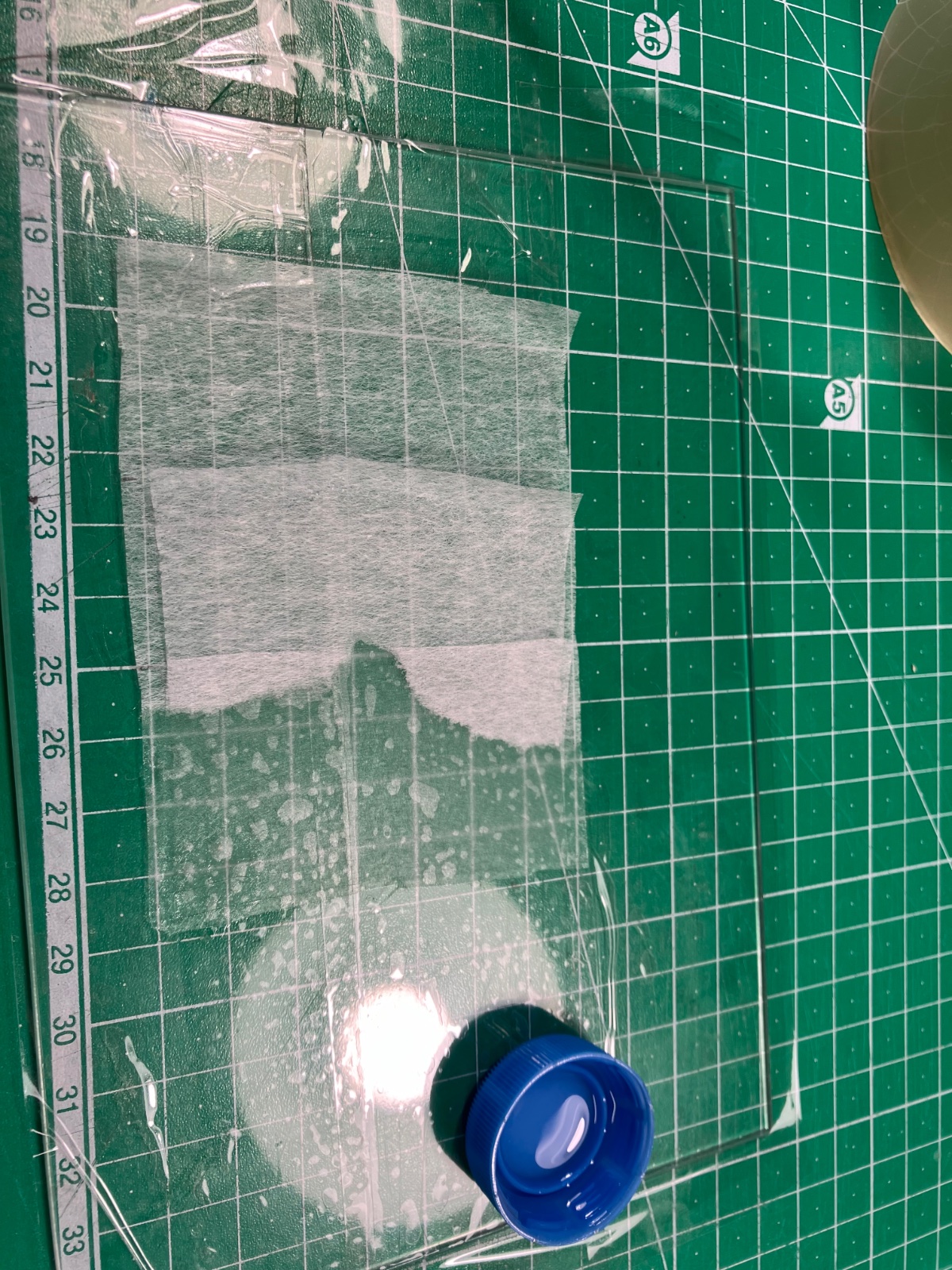

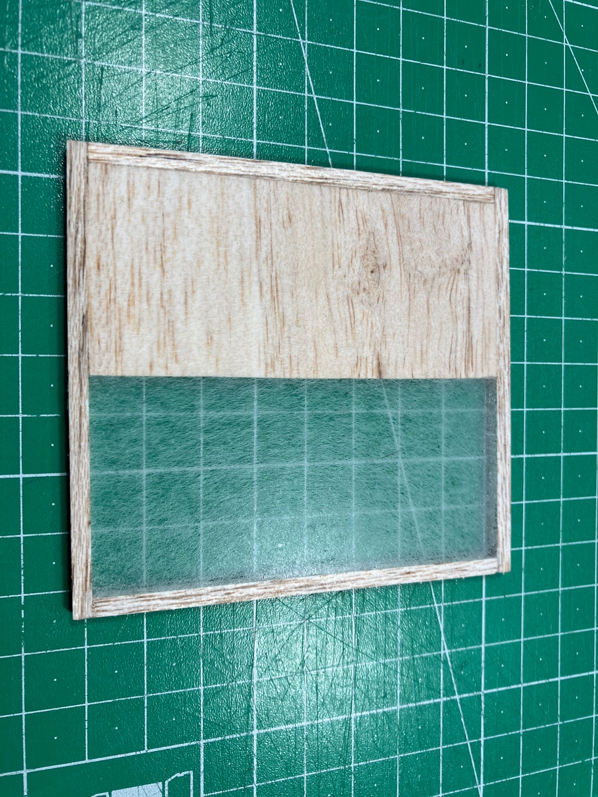

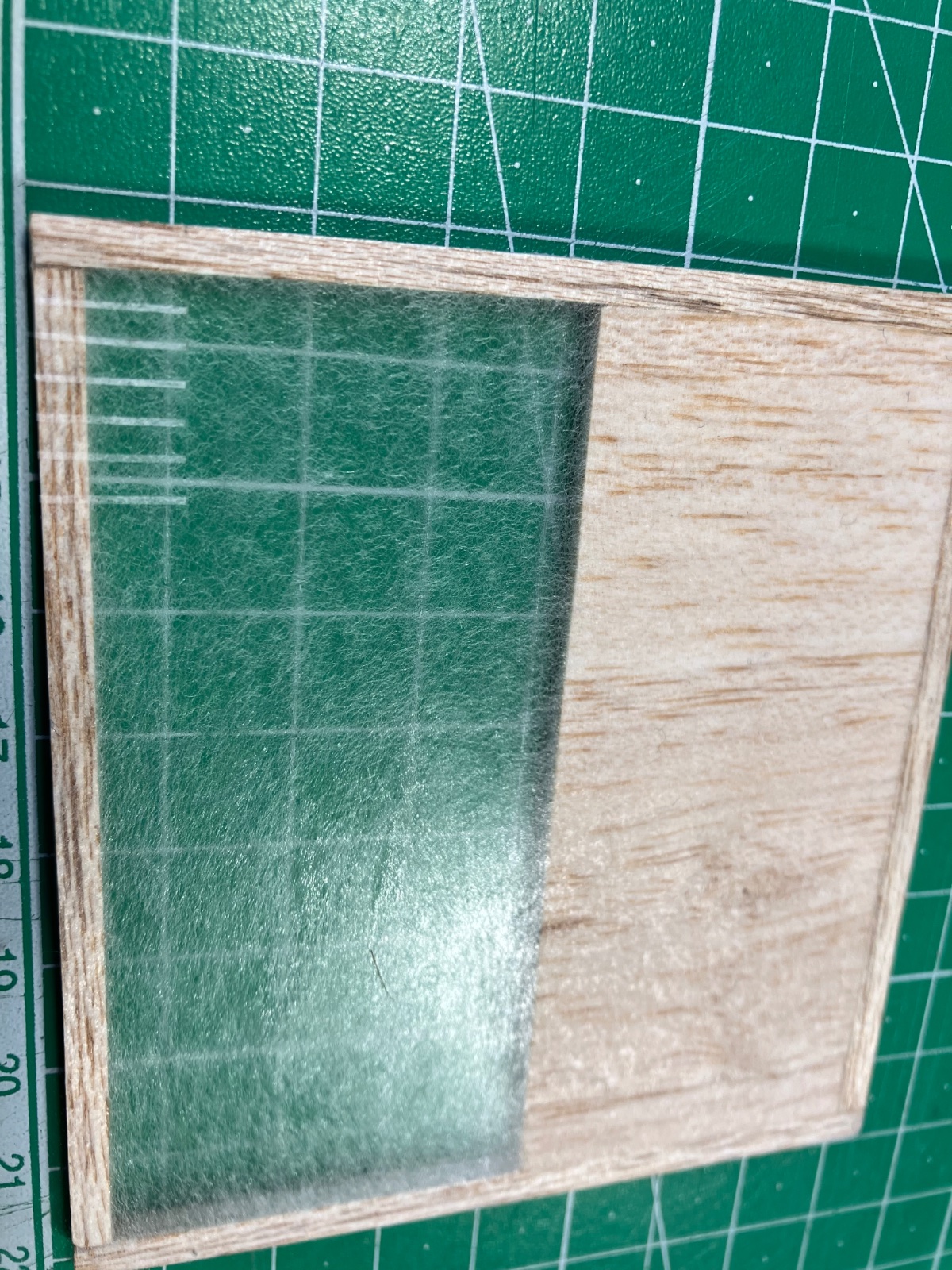

Příspěvek od Jirka Pavlíček » 19 srp 2024 19:55

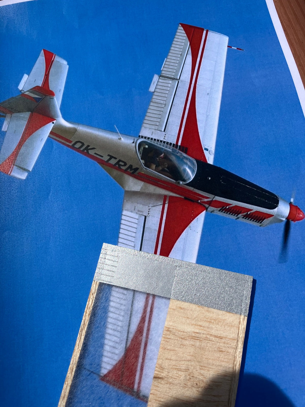

Postupně se blíží aplikování barvy na model.
Barvy jsou doma.
Vyrobil jsem zkušební rámeček, který imituje jak tuhý potah tak papír. Udělám několik vzorků abych viděl jak ve skutečnosti povrch vypadá včetně správného výběru stříbrné, kterých mají asi pět druhů.

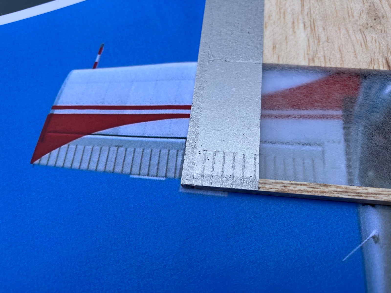

Prolakováním několika vrstev papíru vznikl různě tlustý materiál, ze kterého jsem nařezal proužky široké 0,5 mm, které jsou přilakovány na papír aby imitovaly signování na ovládacích plochách.
Až po nastříkání bude teprve vidět jak to vyleze.
První tři proužky zleva jsou ze 3 vrstev, další 3 proužky jsou ze 2 vrstev.

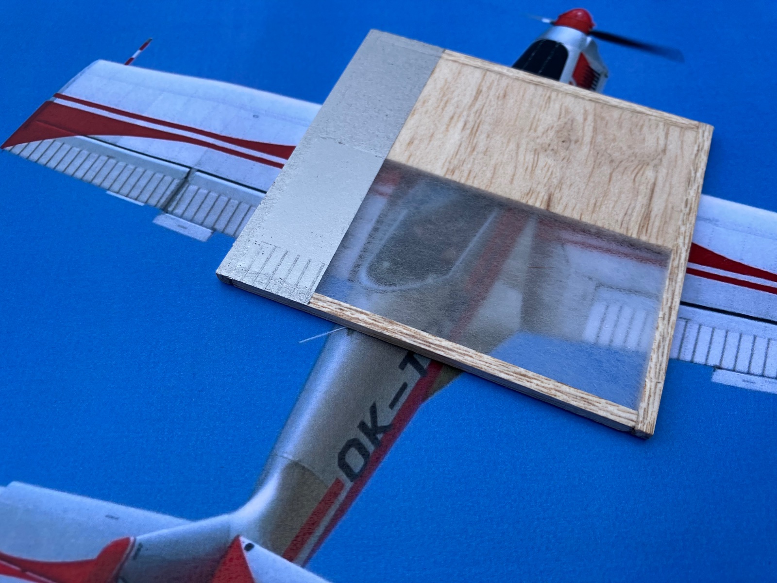

Příspěvek od Jirka Pavlíček » 22 srp 2024 14:04
Myslím, že odstín je ok.
Proužek bude ještě tenší.
Na tuhém potahu je vidět vláknitý papír více než na “plátně”. Možná pod tuhý potah zkusit černý základ. Aby to zase nebylo moc těžké..
Práce s barvou super!👍🏻
