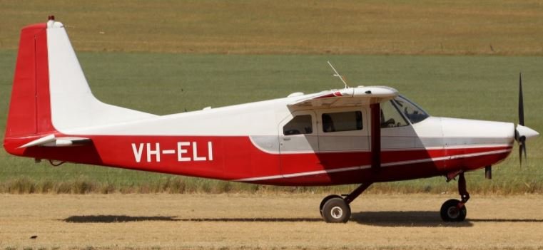

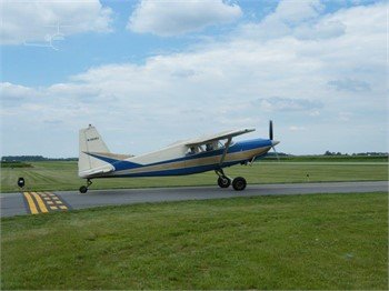

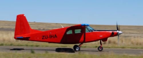

L-60 turbi s dlouhou přídí je velmi vhodnou předlohou pro dvacetinku. Ale mně se také líbí L-60 s dvoukolým podvozkem, který stejně jako u Kudu neomezuje průměr vrtule a je výhodněkší pro starty ze země
