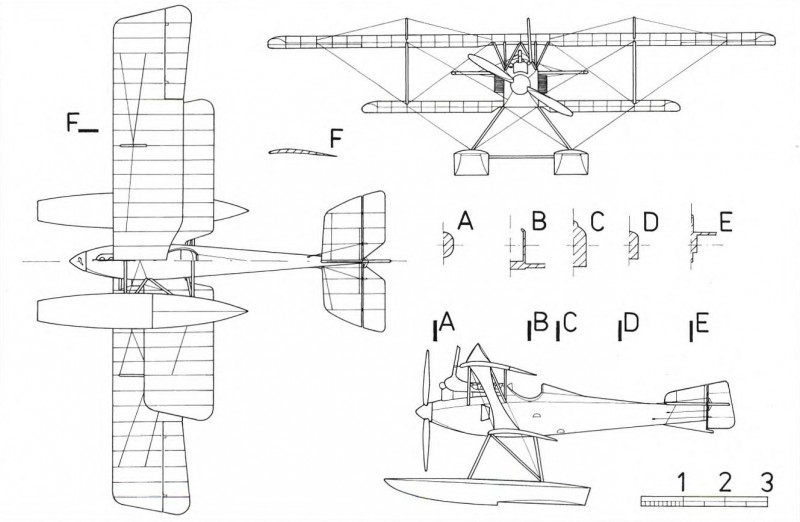

Znovu jsem se vrátil k třípohledu tohoto stroje. V hlavě byl už dávno, ale měl jsem jen malý třípohled, snad z Air International nebo Air Enthusiast.
Ale strýček G vyplivnul slušný třípohled, jen mírně neostrý. A barevný bokorys s muškou zbarvení shora.
Teprve daleko později jsem zjistil, že je z L+K, které jsem přestal kupovat před mnoha lety.
Třípohled jsem si trochu vyčistil, ale nevím, jak to budou posuzovat případní bodovači. To se netýká jen SF-4.
Na jednu stranu mi na přímou otázku Jirka D potvrdil, že se uznává jen neupravený zdroj.
S tím sice taky souhlasím, už jsem (nejen já) viděl, jak se bodovačům, dostávají do ruky různé slepence podkladů.
Ale... v jiném vlákně se zcela vážně řeší, že lze dodat podklady, zhotovené podle fotek.
Tak tedy nevím...
Kreslit podklady podle fotek je podle mě nesmysl - pokud chci získat přesný podklad.
S problémem mi opět příkladně pomáhá PetrP ;-) za což mu moc děkuji.

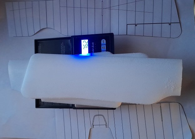

Začal jsem křídlem:

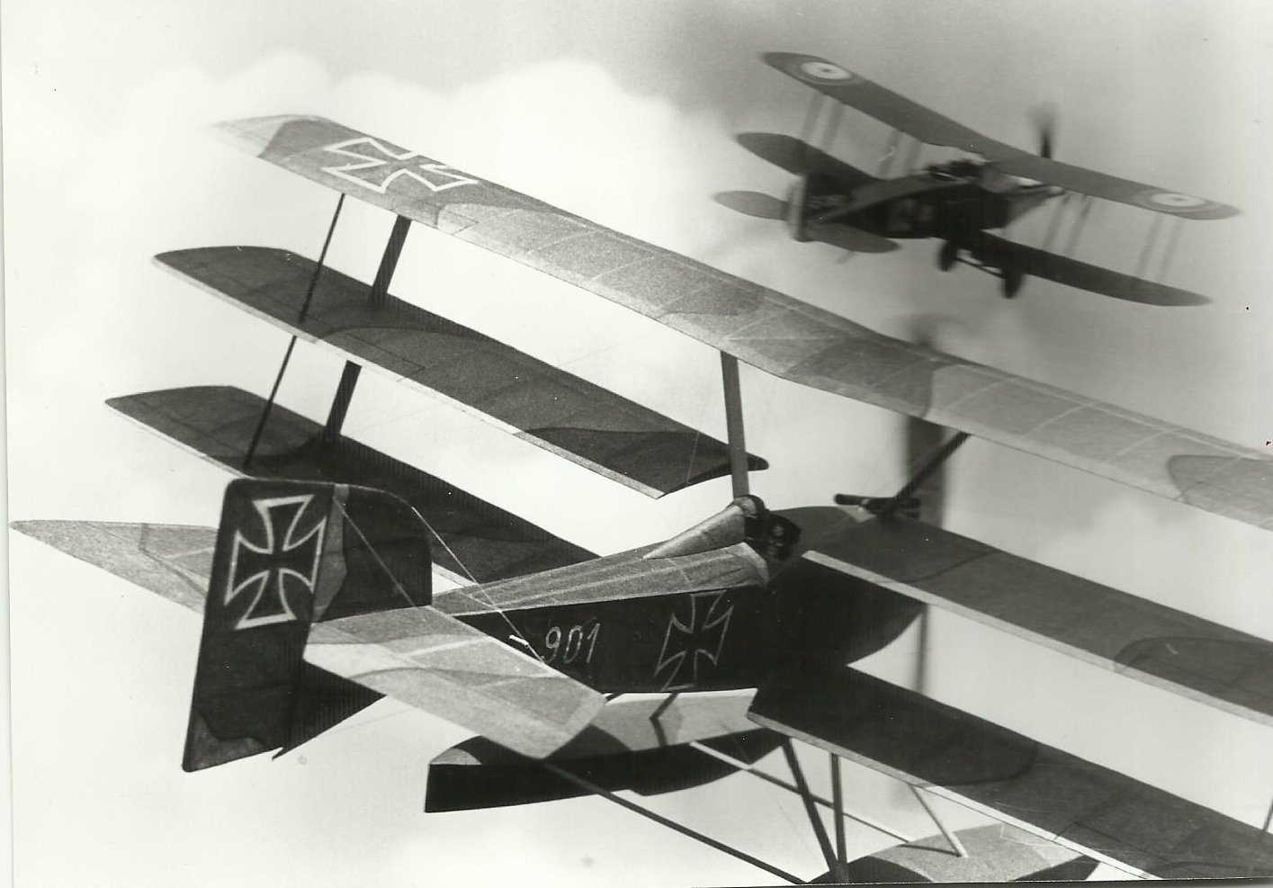

Jiná byla situace v sedumdesátých letech, kdy sehnat pořádné podklady byl velký problém. Tehdy se mi moc líbíl tříplošný Sablatnig SF-4 od kterého byla k dospozici pouze jedna fotka (později jsem objevil i druhou branou z jiné strany), v Munsonovi pak je barevný dvojpohled SF-2. Bavil jsem se o problému s ing. Šmahelem, největším expertem na letectví První světové války a famózním bodovačem minimaket. Ten řekl: Luboši nakresli co možná nejpečlivěji výkres dvacetinky tříplošníku Sablatnig SF-4, trup a plováky vem z jeden a půl plošné SF-4 a pak pečlivě dopň tříplošný systém, až to budeš mít hotové, tak to dones. Já to donesl na Políčko, tam bylo na týdenní modelářské dovolené dost čast na detailní prostudování všeho, co bylo tehdy dostupné. Ing. Šmahel pak červeně přímo do mého stavebního výkresu opravil tvar SOP, pochválil naprosto minimální lomení křídla do V (ke kterému měli přihlížející experti připomínky). A řekl, že takto to uznává jako podklad pro soutěže. Teprve po té, co v Aeromodelleru vyšel plánek mého tříplošníku Sablatnig SF-4, tak můj americký kamarád Charles Hill na PC zhotovil jeho třípohled. Stavebnici mého SF-4 pak vyráběla firma Ikara, exportovala do USA a Anglie, kde bez problému tato dvacetinka létá v soutěžích minimaket.

Zdaleka to nevidím (nejen já) tak jednoznačně...
Jednak - správné označení dvouplošné verze je SF-4, tříplošné pak SF-4Dr.
Pár třípohledů na Googlu je, ale rozumně nepoužitelných. Kromě toho z L+K. Ostatní mají nepoužitelné rozlišení a v drobnostech příliš nesouhlasí s fotkami...
Mladší nebo starší... víc běžné stránky nenaleznou, snad v určitých jinak nazvaných zdrojích. No a knihy a publikace ke kterým jsem se dostal také víc nenabídly.
A i ten z L+K má drobné odlišnosti od skutečnosti, pokud si alespoň trošku prohlédneš fotky.
Náhony křidélek, jejich panty, nejednoznačný průřez trupu před pilotem, průhledová okénka, nějaké krytky na trupu a schématický motor s podivným (asi) tlumičem výfuku.

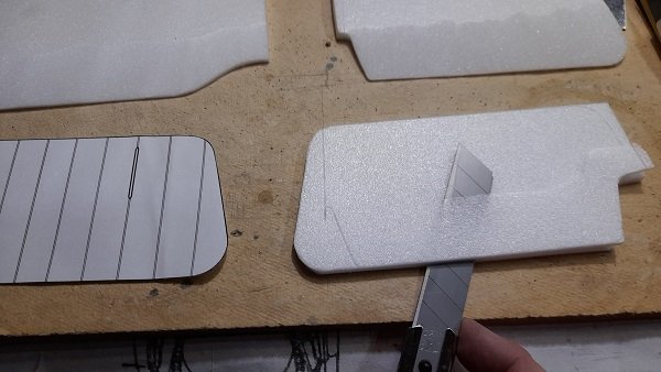

Postup stavby je dost odlišný než jak to dělám obvykle.
1) Vyřezat křídla z kusu materiálu - v zásadě relativně rychlá akce - chtěl jsem vědět, co "to" bude vážit a zda to vůbec má smysl.
2) Potah, tedy tisk potahu, velikost "hexů" (opět připravil PetrP).
3) Pak další konstrukce - trup, ocasky...
Pro info - Petrův model bude "oříšek", moje verze elektro (jak jinak ;) ) a rozpětí 502 mm.

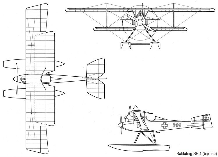

Já mám tyhle výkresy a zdají se být celkem OK
Sablatnig_SF 4_(biplane)_3-view.jpg (52.04 KiB) Zobrazeno 10774 x
Mám oba, ten druhý je z L+K. Ten jsem použil ;-)
