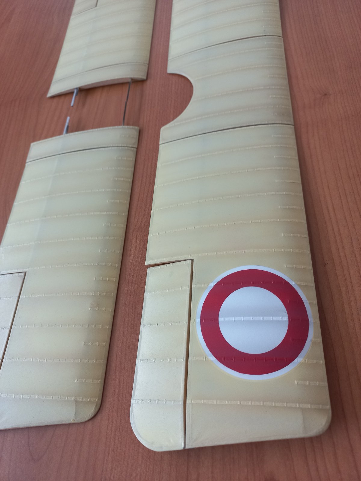

Fixírkou se to dá naučit a zvládnout. Když jsem to dokázal já tak to asi nebude nic světoborného. Jednak se netřeba moc bát a pak se to nesmí zase příliš přehnat, tedy alespoň mně se extrémní patinování a weathering moc nelíbí. Všeho s mírou, i když obzvláště plátěná prvoválečná letadla byla zapatlaná opravdu příkladně.
Sopwith Tabloid je jen stříkaný
S olejovými barvami to moc neumím, moc se bojím, asi bych to musel v reálu vidět jak se to má dělat, videa z YT mi moc nepomohla. Jediné co jsem jakš takš zvládl je dřevěný povrch, ale to je opravdu jednoduché, na tom není co pokazit.
Phoenix D.II

Ten trup je moc hezký ;)
To je ten RC, co na JMM dostal ránu podvozkem do křídla? Nebo další?
Křídlo tipuju na Japan (ten původní).
No a ten Tabloid je krásně udělaný - zakryl jsi porty a přes ně stříkal?
Tam bývá problém, že se zdánlivě "nic neděje" a po odkrytí šablony je to "moc". Aspoň mě se to tak "povedlo"... :?
Dívám se že nejen porty, ale i šití ;) Nevím, jestli bych do toho šel...abych to pak neměl horší než bez něj :lol:
