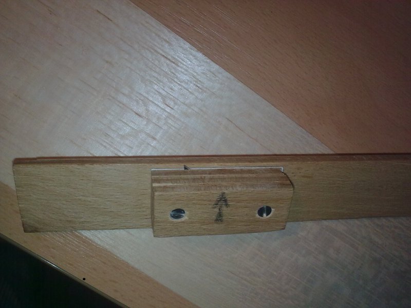

Už několik let používám balsoříz, který jsem si vyrobil dle návodu snad ještě v Modeláři (jen jsem jej trošku modifikoval).
Jak je patrno z obrázku, vše je vyrobeno ze stolařské překližky 4mm. Výjimkou jsou podložky, které určují šířku řezané lišty. Ty jsou z čehokolo požadované tloušťky (třeba podložku 1,2mm jsem vytvořil z překližky 1mm, na kterou jsem lepil samolepicí papír tak dlouho, až to celkem mělo potřebnou tloušťku).
Seřízení je potřeba dělat s kouskem materiálu, z kterého se řeže, ale na to už asi každý přijde sám.
Před řezáním je potřeba okraj prkýnka zarovnat (ale drobné dírky lze odstanit uříznutím jedné zarovnávací lišty, kterou pak vyhodím).
Na rozdíl od klasického balsořízu prkýnko držím pevně na podložce (řezací, měkké, abych netupil žiletku) a jedu podél hrany balsořízem. U tvrdší balsy lze seřídit balsoříz na tenčí podložce a řezat ze dvou stran.
Naopak pro řezání třeba žeber z bloku seřizuju balsoříz na vysoký řez. Tady je ale potřeba pamatovat na pružnost řezného materiálu, aby se to neohýbalo a neřezalo jinou tloušťku naho a jinou dole.

Díky Dušane, příspěvky tohoto typu mám velmi rád ;) A ocení to i nováčci, protože když jsem viděl kluky v kroužku řezat lišty s pravítkem... :oops: hned dostaly balsoříz.
Tento typ balsořízu jsem pravda kdysi viděl, ale nikdy neměl - a asi mít nebudu, neboť k řezání s ním je podle všeho třeba více místa kolem sebe, což ve svém "výtahu" nemám.
Ale přesto se jím možná dovybavím, v lecčem má výhodu - proto dotaz: pro změnu jiné šířky řezané lišty TO celé rozmontuješ, vyměníš podložku za tlustší/tenčí, a zase sestavíš včetně umístění žiletky?
Myslím, že podložky (kartičky o tloušťkách po 5 desetinách nebo tak) by asi nemusely mít dírky, ale výřezy (prořízlou dírku) a tak by nebylo potřeba kompletní demontáže, ne? Spíš mě znervozňuje opětovné usazování žiletky, a také tloušťka prkénka řezané balsy je omezena - byť pro minimakety je plně dostačující (je podle všeho cca 5mm).
Já řežu na balsořízu klasicky se žiletkou nahoře - nic netupím, prořez je jak nastavím vysoko žiletku (-y = více za sebou pro postupný řez), případně lze také prkýnko otočit. A mohu jej držet v ruce a řezat do prostoru ( = do stropu, jinam nelze :D ). Mohu upnout fotku mého obstarožního balsořízu (ů). Je to jako psal Felda - mám i duralové a různé jiné, a stejně převážně řežu starým rozkvrdlaným z překližky.
BTW - o Feldovu balsořízu z Merkuru jsem slyšel legendy, a moc by mě zajímaly fotky - prosíííím Feldo :shock: Torza Merkuru mám dost a apsoň jednou budeme mít něco společného :mrgreen:
