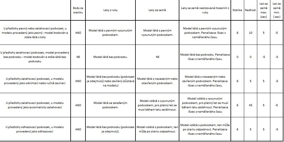

Vytvořil jsem přehledný dotazník, o kterém byla řeč v tomto vláknu.
Kdo má zájem může vyplnit.
Výsledky jsou publikovány zde ve formě přehledné tabulky.
Předem děkuji VA.
