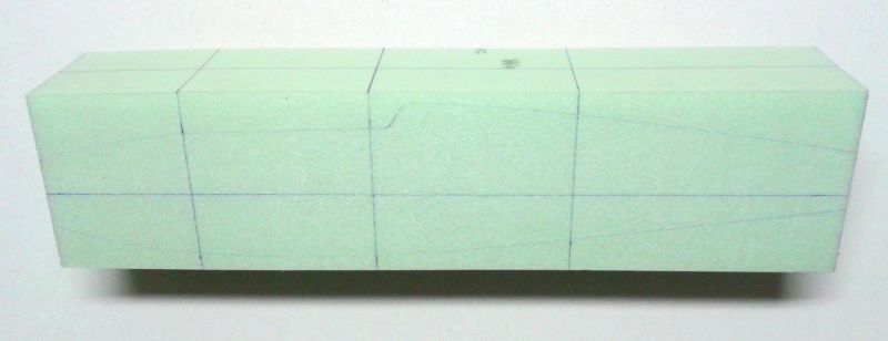

Polotovar, ze kterého bude trup vyroben, musí být asi o 5mm delší – prořezy při dělení bloků. Je vhodné, aby odříznuté části měly tloušťku alespoň 10mm – při manipulaci jsou stabilnější. Blok je tedy asi o 20mm širší i vyšší, než bude trup. Před podélným rozpůlením bloku na něm musí být narýsovány jak osy, tak i polohy řezů. Obrys trupu je nakreslen jen pro názornost.
