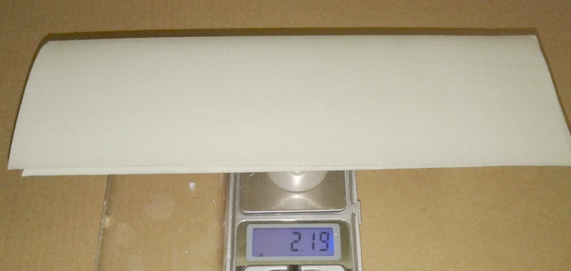

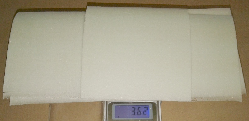

Polotovary jsou vyříznuty odporovou pilou podle překližkových šablon z vysokotlakého extrudovaného polystyrenu už s předpokládanými negativy. Přesahy na náběžné i odtokové hraně jsou asi 3mm. Blok ořezávám i na obou základnách (cca.1mm) – při extruzi deska nedopěňuje rovnoměrně a povrch je vlnitý. Řežu od náběžné hrany, nejprve horní povrch. Řezat se musí z bloku – tzn. že při řezání spodního povrchu musí být horní odřezaná část přitlačována ke spodní, jinak se jádro teplem deformuje. Při dořezávání je potřeba na pilu stále mírně tlačit ve směru řezu – obzvláště při řezání spodního povrchu – jinak se odtoková hrana snadno propálí. Po získání určitého cviku se dají řezat polotovary s odtokovou hranou o tloušťce desetin milimetru. Ono by bylo lépe jednou vidět, než desetkrát číst… Z bloku tl.50 mm lze uříznout obě poloviny křídla. Horní i spodní „odřezky“ slouží při sestavování i broušení křídla – nevyhazovat.
Hmotnost polotovarů spodního křídla

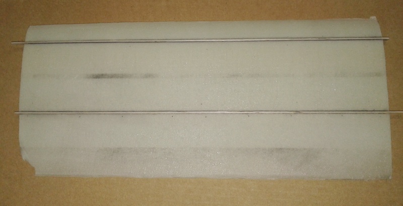

Oba nosníky jsou ze středně tvrdé balsy tl. 1mm vyztužené uhlíkem tl. 0,13mm. Na balsové prkénko přilepím CA lepidlem uhlíkový pásek šířky 8mm a nosníky řežu až z tohoto sendviče. Nelepenou stranu uhlíkového pásku chráním přelepením lakýrnickou páskou širší než samotný pásek. Hlavně tak zabráním trvalému spojení vlastních prstů a sendviče lepidlem, vytékajícím při přitlačování pásku ze spoje. Polotovary položené na spodním odřezku v místě nosníků rozříznu. Nosníky jsou k polotovarům přilepeny pouze bodově UHU porem. Křídlo slepuji na spodním odřezku, nosníky lícuji se spodní stranou. Při dobrušování horní strany nosníku chráním samotný polotovar před probroušením nalepením lakýrnické pásky (světlé pruhy). Díky malé tloušťce uhlíkového pásku není s broušením žádný problém – až na nezvyklou barvu pilin…

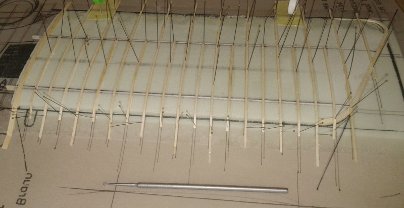

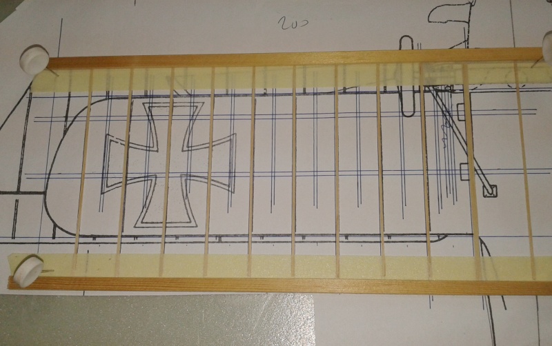

Pásky žeber jsou ze střední balsy tl.0,5-0,6 mm. Jako první se lepí spodní pásky. Z prkénka příslušné délky je řežu balzořízem – šířka cca. 1,3mm. U N-28 jsem pásky lepil CA lepidlem, u Pfalze ředěnou disperzí Perfect s nástavcem. Při použití disperze je možné připravit si „lepicí rošt“. Na výkres jsou položeny nosníky s nalepenou lakýrnickou páskou a k ní jsou přilepeny jednotlivé proužky. Pokud je kontaktní plocha dost dlouhá, je sestava dostatečně stabilní. Po nanesení lepidla na všechny pásky je rošt přiložen k polotovaru ležícímu a páskou fixovanému v horním odřezku. Do zaschnutí lepidla je zatížen přes mikrotenovou fólii a spodní odřezek. Při lepení jednotlivých pásků CA lepidlem je potřeba kontrolovat správnou polohu – nejlépe je vložit do spodního odřezku na pauzák okopírovaný výkres křídla.

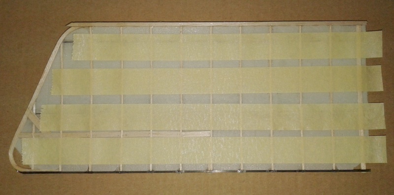

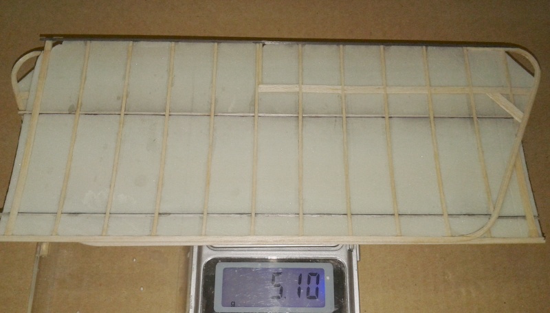

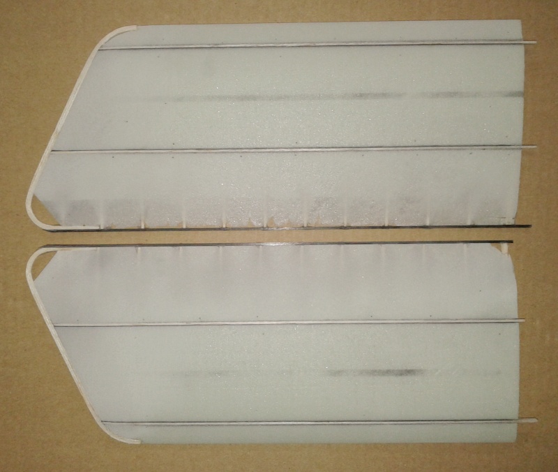

Po odříznutí náběžné a odtokové hrany jsou přilepeny koncové oblouky (CA). Ty jsou lamelované, lepené jen k žebrům a nosníkům. Při broušení spodního tvaru jsou okolní pásky chráněny nalepenou lakýrnickou páskou. Na levé polovině je vidět propálená odtoková hrana.
pfalz 8.jpg (147.28 KiB) Zobrazeno 10802 x
Odtokovou lištu jsem vyzkoušel z uhlíku 0,4 x 1,2mm. Doporučuji… Odtoková hrana je zaříznuta podle šířky odtokové lišty. Lepeno CA na spodním odřezku krytém mikrotenem. Při broušení horního povrchu je křídlo rovněž položeno na spodním odřezku.

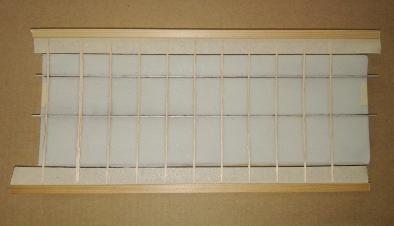

Horní pásky je nutné lepit jednotlivě – v daném případě jsem použil disperzi. Křídlo je fixováno na spodním odřezku – tím je dán požadovaný tvar profilu. Zvýšenou pozornost je potřeba věnovat správné poloze pásků – horní pásky by měly být ve stejné poloze jako spodní. To šedé před křídlem je asi (?) kitařský štěteček. Tím stahuji lepidlo, pokud vyteče ze spoje při lepení pásků. Perfect je po zaschnutí docela tvrdý a těžko se řeže.

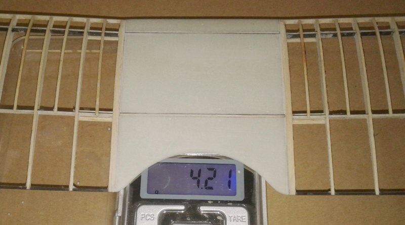

Hmotnost obroušeného křídla s polystyrenem.

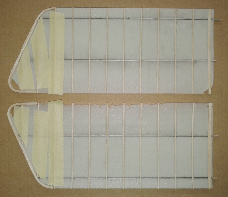

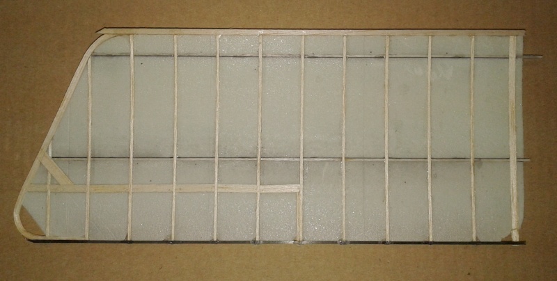

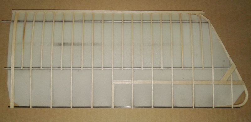

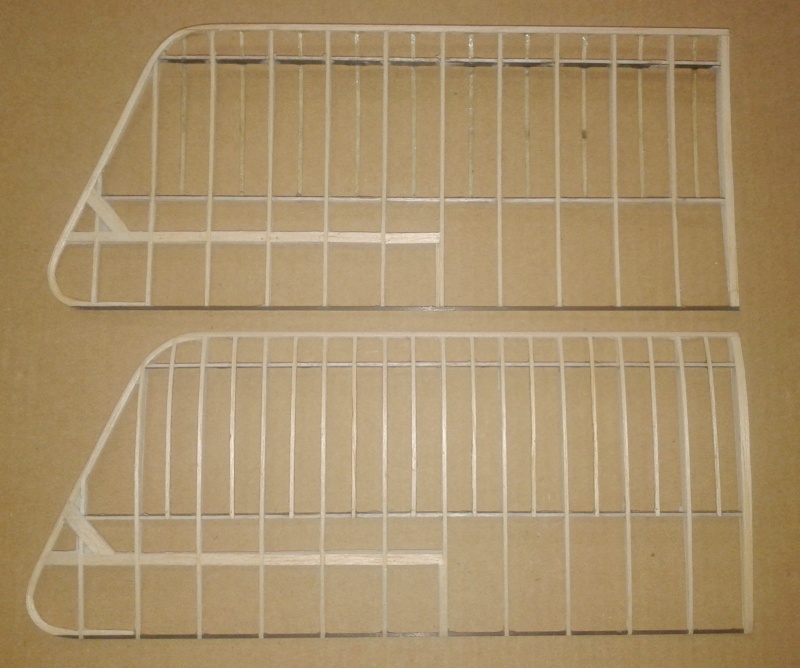

U N 28 jsem přebytečný polystyren odstraňoval hrotovou páječkou. U Pfalze jsem zvolil mechanické odstranění – vyřezání žiletkou. Trvá to sice déle, ale vypadá to lépe. Pokud je řez hrbatý, dá se dobrousit. U položeber je polystyren odříznut jen zhruba, zbytek je „dočištěn“ acetonem. Pozor na plná žebra! Aceton se neptá a žere…
pfalz 15.jpg (138.78 KiB) Zobrazeno 10801 x
Hmotnost „vyčištěných“ křídel
pfalz 16.jpg (112.79 KiB) Zobrazeno 10801 x

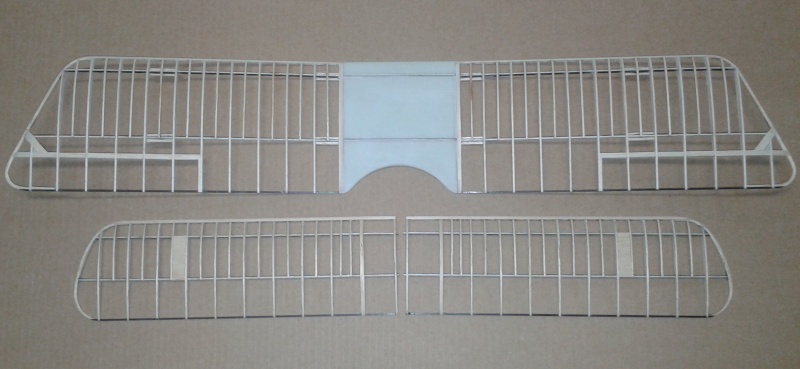

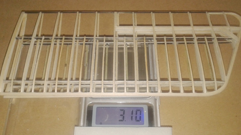

Kompletní horní křídlo
pfalz 17.jpg (104.68 KiB) Zobrazeno 10800 x
Obě křídla – spodní hmotní 2,6 g
pfalz 18.jpg (81.82 KiB) Zobrazeno 10800 x
