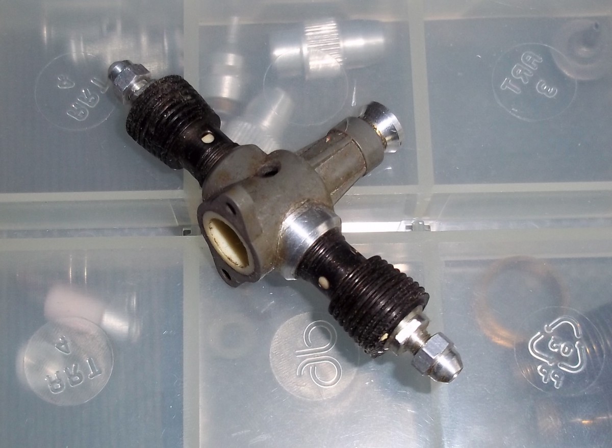

Svého času jsem dělal pokusy a sestrojil tento motor. Fungovalo to. Válce jsou proti sobě a oka ojnice na klikovce jsou ofrézovaná na půlku. Motor fungoval na jednu nádržku, na trubce byla rozdvojka.

Re: CO dvojka
Ivane, a devítiválec bys nezvládl?
Seš vážně neskutečnej!! Jak dlouho to dokázalo běžet?

Re: CO dvojka
Motor běžel docela dlouho, ale neroztočil se jako jednoválec. Bylo to na větší vrtule. Ty plastové, větší se nadaly koupit. Ladění jednotlivých válců byla také lahůdka. Jestli chceš Jirko pokračovat, dám ti to torzo.

Re: CO dvojka
To věřím, dva válce, ale čtyřnásobné problémy
Přibal to prosím v sobotu s sebou, aspoň na ukázku, je to pěkná raritka.

Re: CO dvojka
Taky mám tento pokus o dvouválec za sebou - se stejným výsledkem. A jak píše Jirka, problémy narostly exponenciálně - seřízení, plnění, netěsnosti. Byl jsem z toho rozpačitý ale mám to ještě někde v krabici. O naprosté praktické nepoužitelnosti takovéto pohonné jednotky mě pak utvrdil Gašparínův dvouválec.
