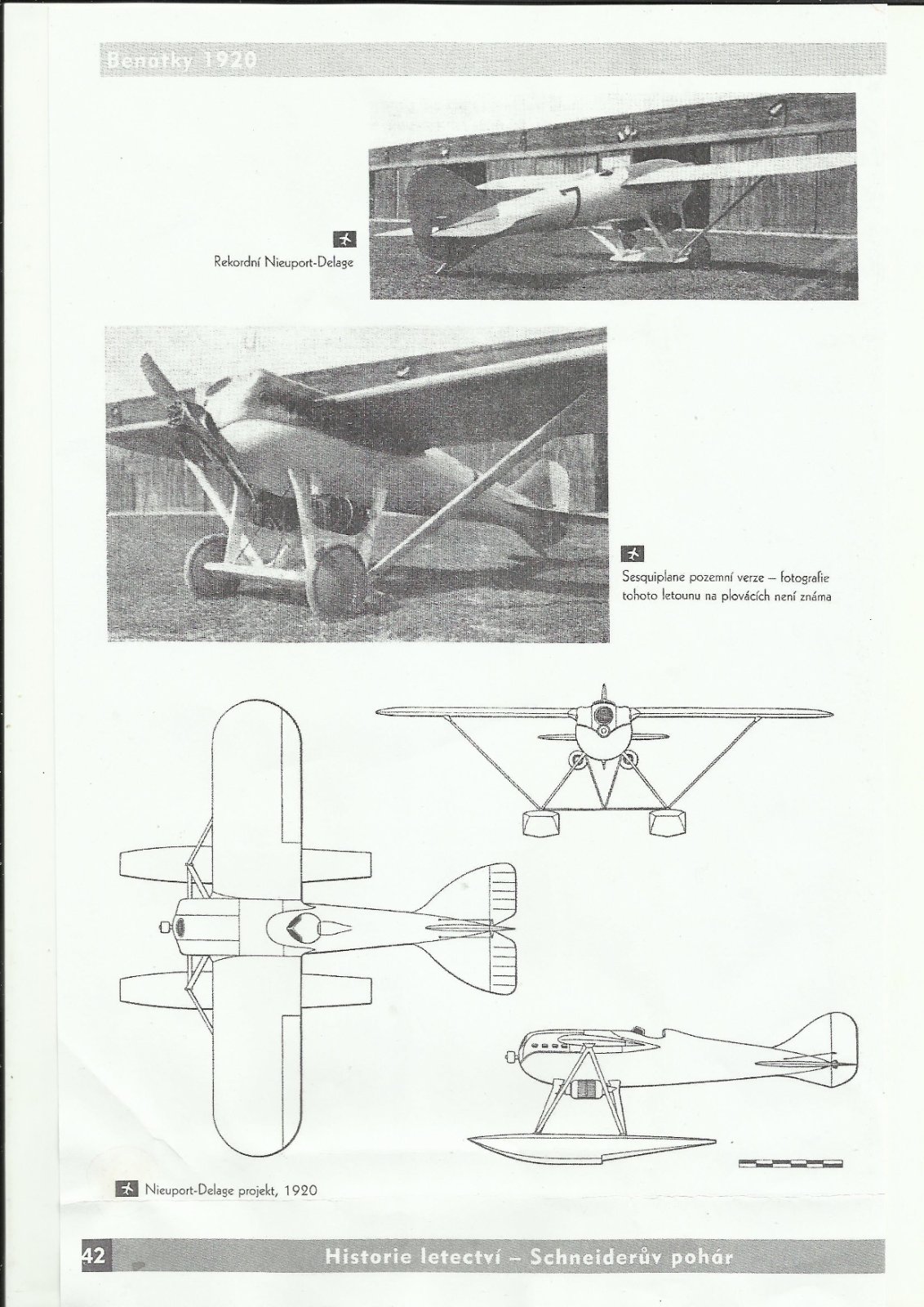

Samozřejmě, že přišel návrh využít tento typ velmi rychlého letounu i pro soutěže hydroplánů ve Schneiderově poháru, takže je možné v různých odborných publikací objevit 3-pohled tohoto projektu. Někde se uvádí, že jeden ze dvou prototypů Sesquiplane byl upravován již na ročník 1920. Můj názor je, že se jednalo o plánovanou účast až v r. 1921, jenže docházelo k termínové kolizi se soutěžemi pozemních letounů Bennetův pohár a Prix Henry Deutsch, kde Francouzi a především pak tovární pilot a držitel světových rekordů Sadi Lecointe obhajovali vítězství, což jasně dostalo přednost. Takže nevíme jak to bylo s přezouváním a zda vůbec se plováková verze dostala na vodu protože není známá jediná její fotografie. Pro naše minimaketáře to znamená, možnost postavit si tento krásný typ, hezky si zalétat a soutěžit pouze ve FLY OFF Schneiderova poháru.

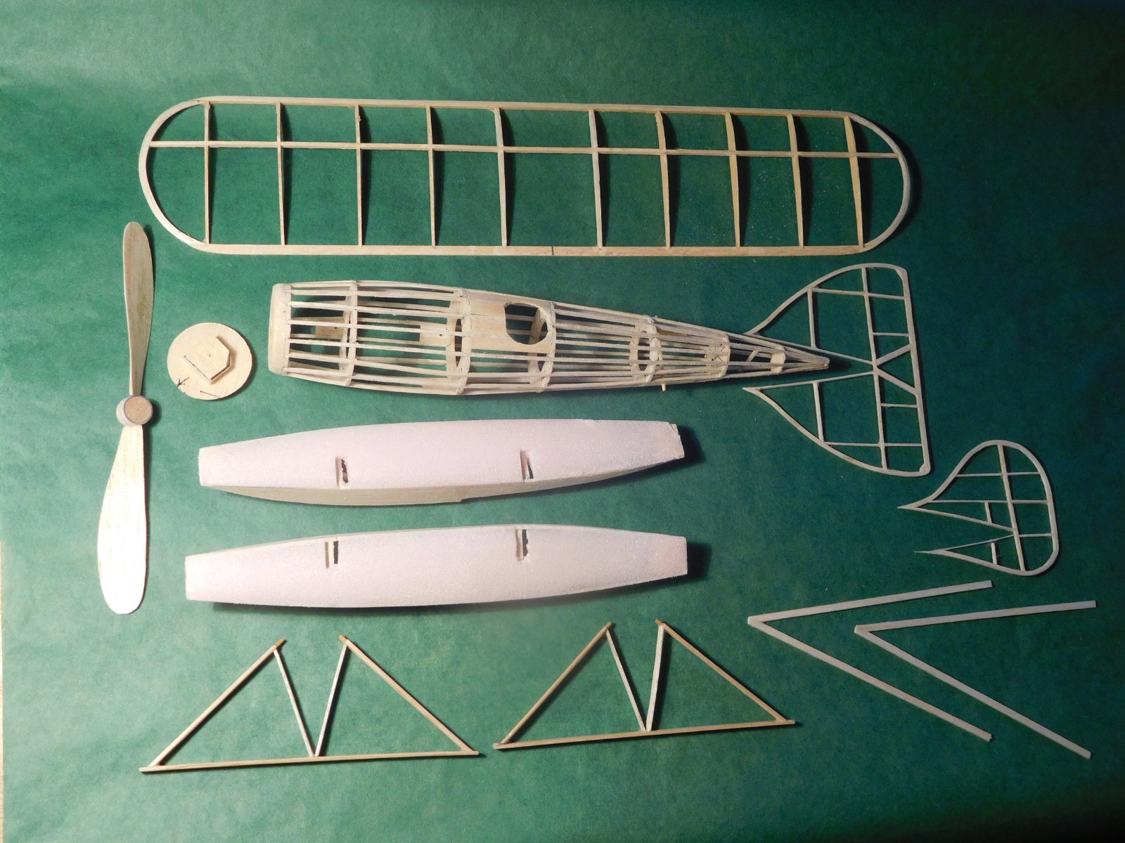

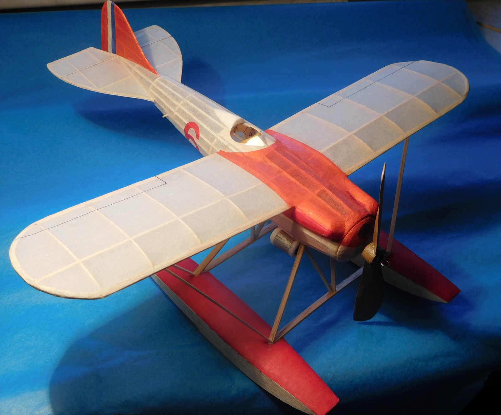

Je to již pár desítky let, kdy se tento moc zajímavý typ velmi líbil Pavlovi Stráníkovi. Ale ke stavbě se jaksi nedostal, možná to bylo zaviněno zpřísněním pravidel pro dokumentaci, nebo jiné typy dostaly vyšší prioritu. Jsem v důchodu a karanténa + mizerné podzimní počasí zapůsobilo tak, že jsem oprášil 20 let starý plánek M-oř Sesquiplane na plovácích a začal stavět. Oříška jsem právě dokončil. Všechny díly kostry daly součet 8,7 g. Hotový model, včetně cca 1 g závaží v přídi plováků pak dává prázdnou váhu bez gumy 12,2 g. Nyní má model těžiště v 33% hloubky křídla a krásně klouže. Předpokládám, že svazek bude vážit 2 - 2,5g a možná bude potřeba dalších 0.5 - 1 g dovážení na špici plováků, takže letová by měla být někde kolem 15g. Také jsem nového oříška ukázal synovi Petrovi a vnučce Marušce, ta prohlásila, že je to moc hezká minimaketa, ale otevřený pilotní prostor si říká o pilota, asi má pravdu, jenže vysochat tak malou figurku není snadné ani pro toho, kdo to umí, co já nejsem. Nicméně za nějakou tu hodinu práce vznikl polotovar z pěnového růžového polystyrenu, ten jsem napřed upravil tak, aby se do modelu vešel, pak nabarvil anylínkami a vlepil do oříška, jen nevím, zda jsem jej tím vylepšil, nebo poškodil. Použít vrtuli o maximálním průměru 140 mm se štíhlým listem a s volnoběhem, sice dává záruku toho, že klopivý moment dvojice sil tah vrtule, odpor plováků x vzdálenost jejich os nepřeváží stabilizační moment VOP x její rameno, takže minimaketa by měla být i v motorovém let velmi stabilní, ale na druhé straně menší vrtule způsobí rychlejší vytočení svazku, takže letové výkony se správným svazkem by mohly být kolem minuty i když model bude chvíli klouzat Případným zájemcům o stavbu tohoto typu mohu doporučit prodloužit délku vzpěr podvozku o 10 %, tím se dostaneme k maximálnímu průměru vrtule na hodnotu 152 mm, což jistě přispěje ke značnému zlepšení výkonnosti. Ovšem ještě výraznější zvýšení výkonů by přineslo zvětšení rozměrů na velikost dvacetinky, tedy na rozpětí 400 mm, u minimakety pro FLY OFF Schneiderova poháru není nutné dodržet max průměr vrtule 35% z rozpětí, takže při průměru cca 160 mm a letové váze do 20g by letové výkony měly být kolem 80 s a minimaketa by nebyla tak citlivá na vítr jako malý oříšek.

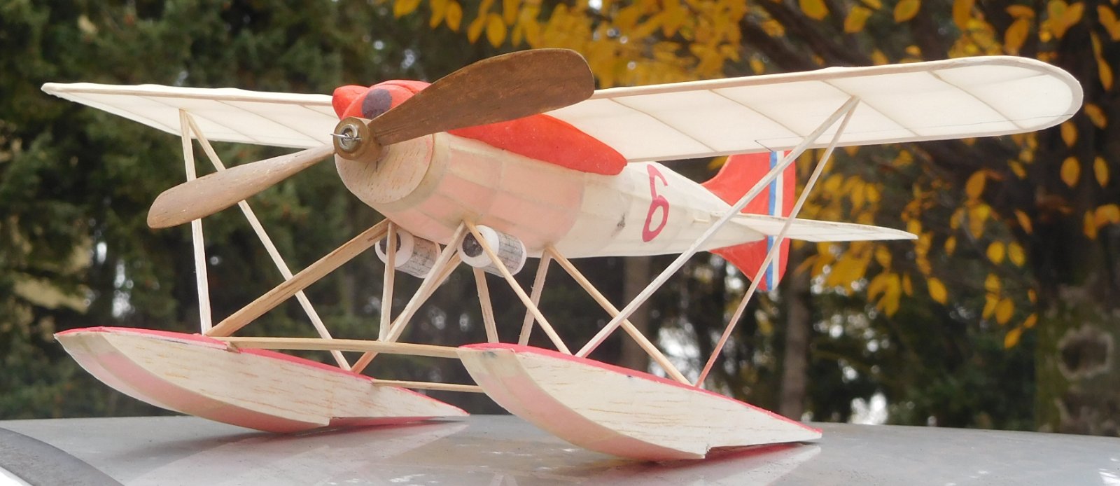

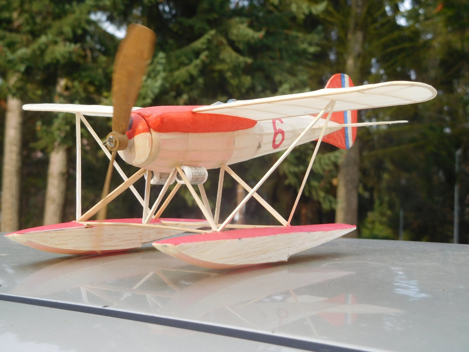

Zajímavý typ. Jak na něj koukám, přišel nejen o tu plošku mezi koly podvozku, ale i o ty rozšířené křídelní vzpěry, takže se z něj stal "Monouplane". Tvar plováků je vypůjčený ze SPADu XIV a nebo Hanriotu HD.2? Moc pěkné a fešné what-if zbarvení!

Snažil jsem se maximálně držet publikovaného 3-pohledu. Ovšem ten, komu se model líbí a potřebuje tam tu půl plochu, tak tomu doporučuji celofánem potáhnout ptostor mezi plováky a vodorovnými vzpěrami. Dá se předpokládat, že po této úpravě model zrychlí. Barevné provedení by mělo odpovídat úpravě druhého prototypu se soutěžním číslem 6, které mělo základ bílý a červené doplňky, na rozdíl od prvního s číslem 7, kde byly doplňky modré.
Pozor na fotky a 3-pohledy pozemních typů na internetu. Křídlo bylo z počátku celé bílé a mělo kruhové koncové oblouky a mezi vzpěrami pod trupem chladiče lambdin. Později tyto letouny dostaly nové křídlo s povrchovými chladiči a jiným zakončením, samozřejmně, že již žádné chladiče lambdin nepotřebovalo (to francouzským kresličům 3-pohledů nějak nedošlo).

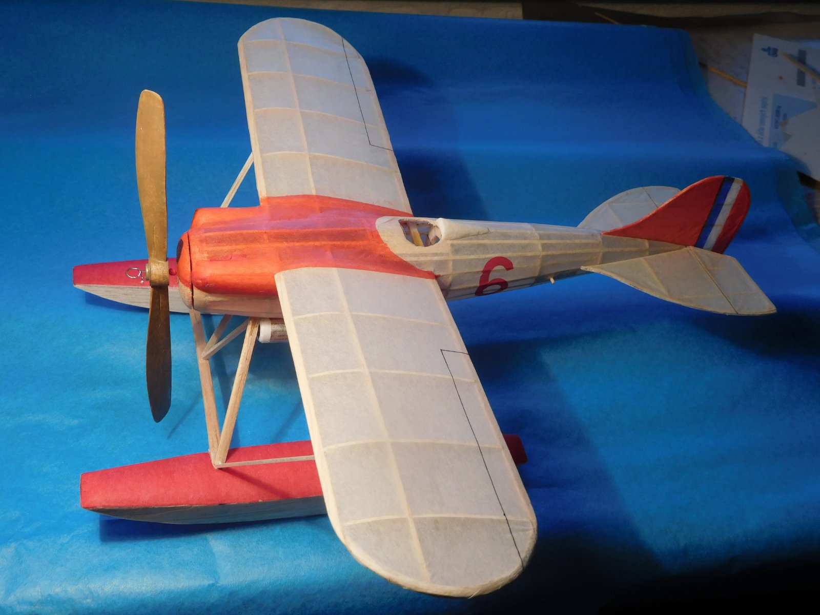

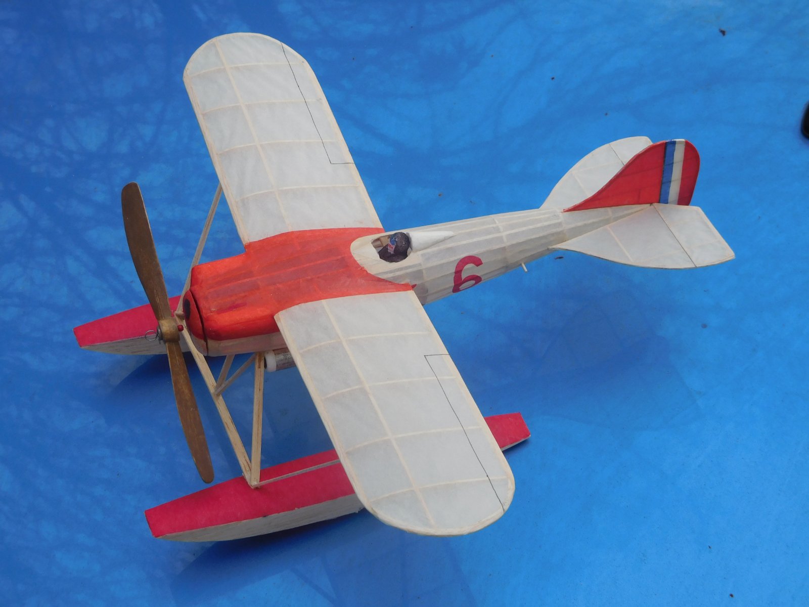

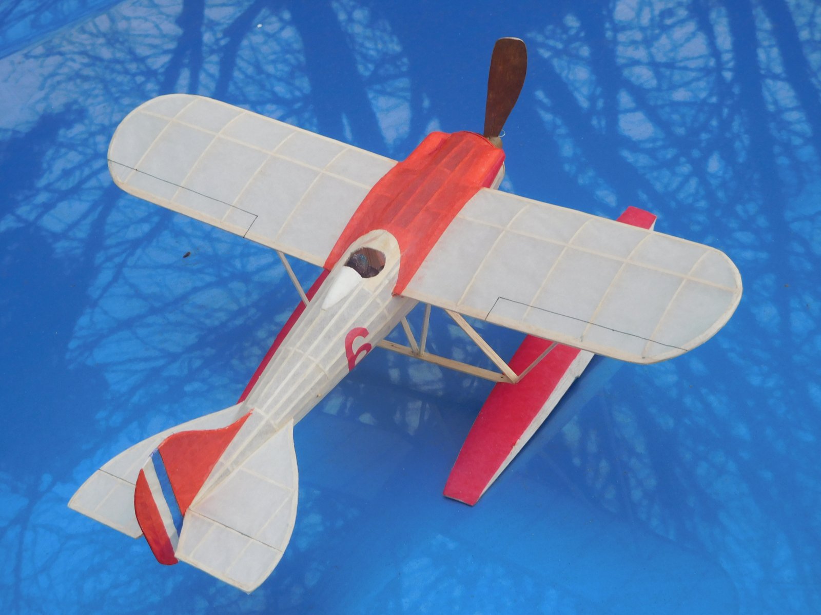

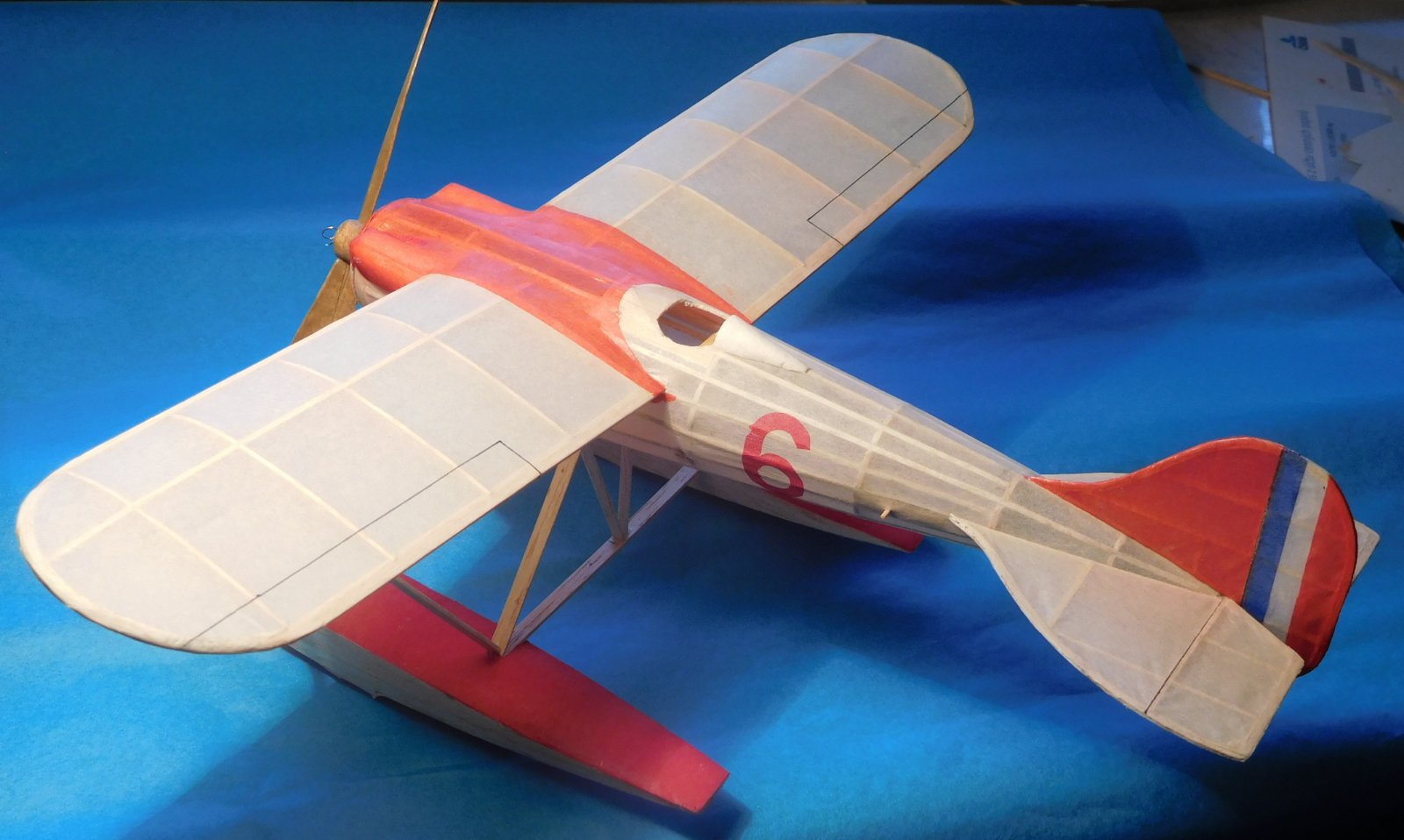

Ještě přikládám pár fotek tohoto oříška i s pilotem, zamozřejmě , že s Michalovými sochařskými výtvory se to nedá srovnávat, tady spíše šlo o to splnit přání mé vnučky a model oživit - zvláště pak až dojde na letové testy...

Omluva za nesmysl, který jsem napsal k možnosti zvětšit plochu potažením celofánem prostoru mezi vodorovnými vzpěrami a plováky. Samozřejmě, že podstatné zvětšení plocha povede k tomu, že se model zpomalí, ale také bude třeba posunout těžiště o kousek dopředu.

Po mnoha dnech hnusné inverze s mlhami a mrholením se konečně trošku ukázalo slunce. Vzduch sice byl plný vlhkosti, potah z plyspane přestože byl impregnován nátěrem z ředěného napínáku, tak v tom vlhu silně povoloval, až krabatěl. Nicméně byla šance k pokusům o první lety. Nasadil jsem tedy do modelu svazek o délce 440mm a váze 1,8 g, co odpovídá cca 2,0 g/m. Na první klouznutí bylo vše v pořádku, i když těžiště bylo v 35 % hloubky. Natočil jsem 400 otáček a opatrně model odstartoval, ten pokračoval napřed ve vodorovném letu, pak přešel do mírného klesání, až velmi jemně přistál. Druhý let na 500 otáček byl podobný o trochu delší, v zatáčce, ale opět přistání ds velkým zbytkem otáček. Let na 80 otáček již jasně prokázal, že svazek má vzhledem ke stoupání vrtule malý moment. Doma následovalo proměření stoupání vrtule, bylo tam 220 mm, takže na horké žehličce se toto přestavělo na 180 mm, také byl vyměněn svazek za nový z gumy 2,62 g/m o délce 370 mm, který váží 2,0 g, což způsobilo posunutí těžiště až na 40 % hloubky křídla. Kousek plasteliny na dovážení jsem nenašel a tak jsem zkusil lety, což byla chyba. Na 300 otáček let byl sice docela slušný, ale citlivý i na nepatrný vánek, proto jsem model nepatrně potlačil prohnutím VOP i SOP do zatáčky a natočil 400, výsledkem byl rychlý let v klesavé zatáčce. Následovalo tedy malé natažení VOP a natočení 600 otáček, začátek letu byl moc hezký do výšky asi 6 m, pak lehký závan průvanu, přetažení a pád modelu s následnou distorzí vzpěr. Následovala dost náročná oprava a především dovážení 025 g do každé špice plováků. Nyní má model letovou váhu 14,7g. Další den dopoledne již nebylo tak mokro a model byl ještě pro jistotu znovu přelakován řídkým napínákem, takže povolení potahu již nebylo tak výrazné. Již první let na 400 otáček byl moc hezký, v okruhu o průměru 25m napřed výstup do 3m výšky, pak horizont a parádní přistání. Protože jse měl pocit, že brzy se vzduch ohřeje a začne průvan, tak jsem to risknul a hned natočil 700 otáček. Následoval nádherný let s výstupem na výšku asi 8m, pak horizontální let, při němž již byly mírné závany průvanu, na které model reagoval jen nepatrným zhoupnutím a vzápětí se let uklidnil, mírné klesání a nádherné přistání. Let byl s plným využitím rozměrů mého plácku, tedy po čertech blízko od stěny paneláku i na druhé straně od stromů v parčíku, dobu letu odhaduji něco kolem půl minuty. Teoretické maximum, které lze při teplotě 25°C do tohoto svazku natočit je 175 otáček. V praxi navečer při FLY OFF to znamená začínat při prvním letu na 1000 a při každém dalším natáčet o stovku více.
