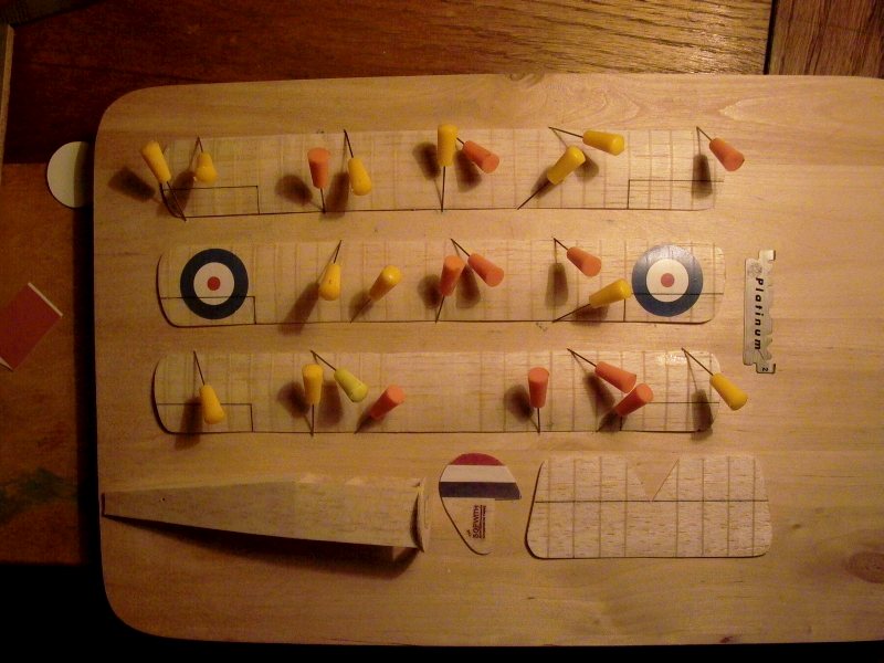

Nová, právě zlomená žiletka Tiger či Leon nebo skalpel s novou čepelkou, ocelové pravítko, rovná podložka, očištěné rovné a ostré špendlíky a destička s novým smirkem 500 a 1000 nám budou pomocí. Dle jednotlivých dílů modelu si nařežeme asi o 1 cm větší destičky velmi lehké a naprosto rovné balsy 90-110 g/m2, léta po délce dílů, vybrousíme je smirkem o zrnitosti 180-240 na sílu 0,3-0,4 mm (neustále kontrolujeme stav proti světlu, tmavší plochy balsy brousíme větší silou; můžeme díly zvážit na mikrováze a doladit dle potřeby, ale "průhlednou" balsu brousíme již jen směrem od sebe a po okrajích zajišťujeme prsty proti potrhání. Díly zatím nevyřezáváme přesně, přelakujeme je ředěným lakem (nitro:lak - 1:1), vyleštíme zrnitostí 500, znovu láknem a doleštíme 1000-ovkou. Je-li třeba, velmi jemně navlhčíme balsu z obou stran a necháme vyschnout pod zátěží, díly musí být po vyschnutí rovné. (Nepodařilo-li se, je nejjednodušší právě nyní vyrobit díly znovu z lepší balsy, další dorovnávání vodou a teplem nebere konce ani výsledku.) Díly modelu překreslíme na balsu, perem nakreslíme potřebné linky jako nýtování a rozhraní plechů, prostě vše co nakonec necháme prosvítat pod nástřikem nebo znovu obtáhneme (taneček s pravítkem kolem hotového modelu si odpustíme); tužkou naznačíme místa žeber. Díly, na které již nepřijde lak nebo nejsou vidět nebo se brousí jako vzpěry, přepážky, díly trupu zevnitř atd. nejraději přetisknu z kopie či laserového tisku přiložením na balsu lícem dolů a přetřením nitroředidlem polosuchým štětcem.
Vybroušené díly
Vybroušené díly
Máme-li zkušenosti či trpělivost s tiskem na balsu, můžeme na inkoustové tiskárně vytisknout viditelné plochy, například křídla, rovnou z trojpohledu. (Inkoust se silně rozpouští ve vodě, odolný vůči nitrolaku, toner se silně rozpouští v nitru, odolný proti vodě; nastavením typu papíru a rychlosti tisku doladíme množství inkoustu či toneru - nemá li tiskárna přímo tuto volbu.)
U modelů z První války je vhodné naznačit žebra plasticky skutečnými pásky. (Jiné možnosti: tuš před nástřikem, podstříknutí tmavší barvou, stínování po nástřiku.) Barevný japan, či jiný lesklý papír (S.E.5a - černá, Triplane - béžová) řežu rovnou ze složeného archu ostrou žiletkou po čtyřech páscích najednou na kancelářském papíře připevněném na skle. (Pórovité vláknité papíry se krabatí, musíme je předem láknout.) Ještě před vyříznutím obmázneme nakreslené díly dokola lepidlem typu Scotch a usadíme pásky, pak prolakujeme, japan spíše "podlakujeme", opravujeme ředidlem, u krajů dílu více laku, necháme vyschnout - opět rovná podložka a zátěž, vyřízneme díly a dobrousíme. Okraje křídel a ocasních ploch můžeme lehce napustit řídkým vteřiňákem - kvůli pozdějším "úrazům" modelu.
