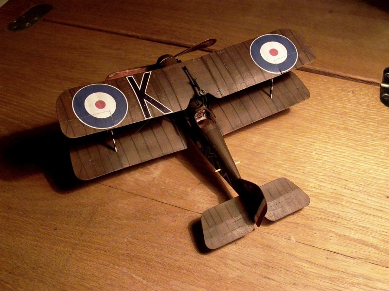

V poslední době jsem na modelářském serveru SFA uveřejnil něco ze stavby celobalsových pistácií a vzbudilo to velký zájem, vím již o čtyřech dalších, která se staví, či jsou postavena a inspirována mými modely. (Z českých modelářů si jednu krásnou S.E.5-ku postavil Petr Konopásek.) Takový celobals je zespoda trochu nemaketový a je navíc penalizován za jednoduchý potah, ale shora viděn je krásný - postavte si také jeden!

Stavba celobalsového Bristola Scouta trvala šestnáct hodin, model váží 3,8 g a krásně létá. Mezi modeláři jsou slyšet dvě pohádky v jediném souvětí: "Celobals je zbytečně těžkej, ale je to hned hotový," což není pravda, záleží na výběru balsy. Bristol Scout byl "hned hotovej" jen díky tomu, že na něm naprosto chyběly detaily a žebrování, motor jen fotka, kokpit žádný, vzpěry hranaté, barva balsa... Ano, vyhneme se potahování. Ale nakrucování balsových dílů, přesné sesazení, udržet to nezkroucené - to je stejná práce jako nařezat si pásky a postavit model klasicky. To je hned hotovo tak jako tak, hodinky se rozeběhnou až pak, záleží na detailech. Detaily též přidají na váze, a tak S.E.5-ka (4,4 g dovážený model bez gumy) nelétá 55s bez většího koumání jako Bristol, ikdyž létá hezky - jedno video na youtube ve zhoršené kvalitě na ukázku.

Před sestavením provedeme VEŠKEROU povrchovou úpravu včetně obtisků. Barva S.E.5a je smíchána v poměru 1:1 ze základní hnědé a zelené, já použil Gunze Mr.Color č.6 a č.9
Nyní již vše jen lepícím lakem pro možné opravy nastavení a polohy detailů. Vybrousíme a "mahagonově" namoříme vzpěry, vsuneme do nich případně bambusové mikrokolíčky a špendlíkem a žiletkou pro ně v křídlech i trupu uděláme otvory, horní křídla usadíme na "kozlík" či vzpěry a zkontrolujeme seřízení (kolmost, náběh asi 4°) a dle nich pak usadíme ocasní plochy - výškovka rovně, nařízlá směrovka mírně doleva. Nakonec usadíme spodní křídlo k trupu. (Shodný náběh obou křídel kontrolujeme pomocí rovnoběžnosti 10 cm-ových rovných balsových lišt lakem k nim příčně přichycených.) Vzepětí dolního křídla doladíme úpravou délky předních vzpěr, zalepíme a pak již na přesnost vlepíme zadní vzpěry. Detaily se snažíme dělat co nejlehčí ve všech částech modelu, dovažovat budeme na kuželu vrtule. Výplety natáhneme z 0,06-ky silonu probarveného mezi prsty černou tuší (fixa pouští!) kolem vzpěr, zalepíme přes špendlík a popřípadě fénem na závěr dopneme, pozor na zkroucení křídel.
