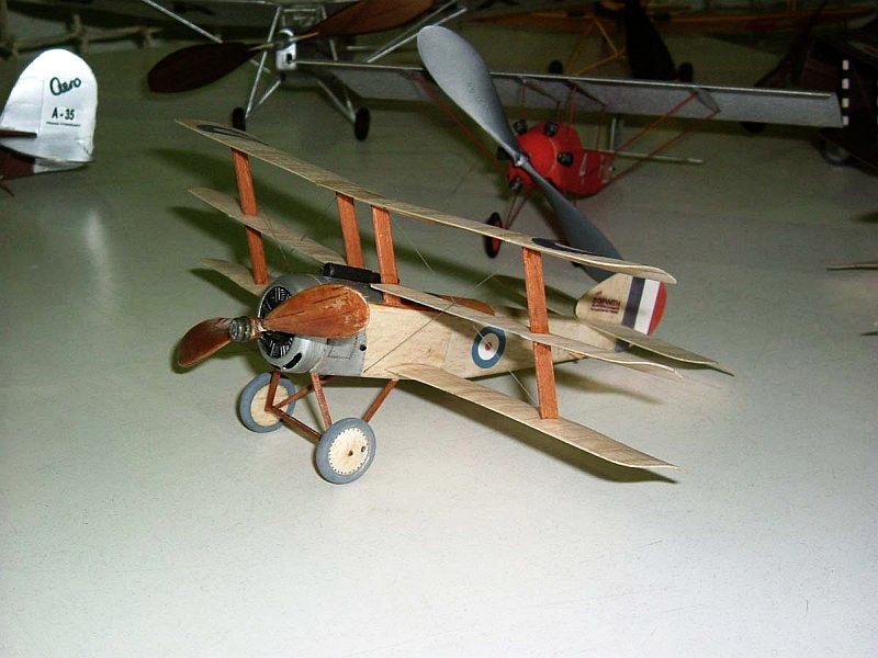

Sopwith Triplane, S.E5a: Robert dovezl dvě nová celobalsová pistácia, jsou stavěna podobně jako jeho Bristol Scout s tím rozdílem, že maketovosti je věnována větší pozornost; Křídlo i trup je z 0,3mm balsy, ocas z do průhledna sbroušené balsy, vše 1x lakováno a leštěno, žebra jsou naznačená pomocí pásků modelspanu na Triplanu nebo černého japanu u S.E.5a, křídlo profilováno na pomocných žebrech v místě lomení a vzpěr; modely váží postavené kolem 3,5g, ale je nutno dovažovat: Triplane je dovážen na ose vrtule až na 5,1g, letěl při záletu s 1,4kou a vrtulí 134mm pár okruhů (asi 20s), pak byl neopatrným zacházením silně poškozen prasklým svazkem; S.E.5a váží po dovážení 4,2g, provedeny pouze dva dolaďovací lety - na velmi krátký svazek 1,4ky, vrtule 100mm, 350 otoček, asi 20s; Pro představu o letových vlastnostech mrkněte na video na YouTube zde. (Omluva: kvalita digifoto, nic moc.)
