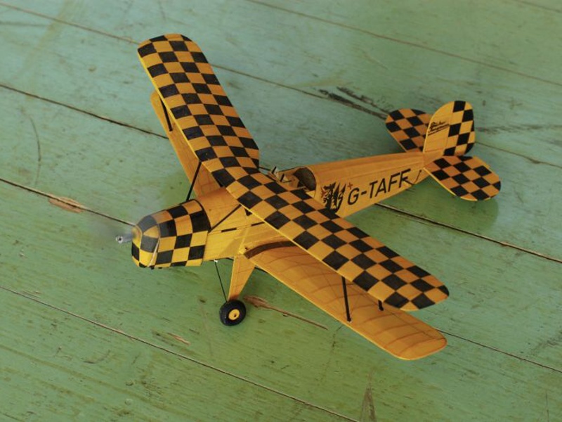

Viktor Lukáč – kromě toho, že se nejvíce staral o průběh soutěže, létal s Bückerem 131, s nímž také zvítězil. Model předváděl pomalé lety pod stropem a byl ozdobou soutěže. Druhý model Gotha Go-145 patří váhou mezi „těžkooděnce“, nicméně na realističnosti letu to neubírá, váha je ale znát na kraších letových časech, jeden z Lukášových výkonů s Gothou je třeba k vidění zde. Viktorův malý Fike E by také potřeboval trochu větší vrtuli, kterou Viktor nenašel, přestože vyraboval krabice všech přítomných minimaketářů.
