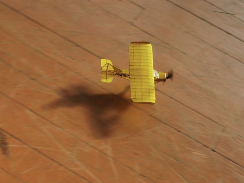

Michal Křepelka měl, kromě Thorp Tigera, své staré kousky – především Avii BH.7, ke které chovám nekritický obdiv – nechápu, jak ořech s poměrně malou plochou o váze nejmíň 14g umí létat tak krásně stabilně minutové časy na gumičku o průřezu 2,1mm - pod stropem a líže přitom stěny. Michalův Fike E byl ten den nejlépe létající pistacio – předvádělo stejné lety jako Avia. Červená obluda (Gotlieb) létala s nevšední lehkostí, takže byla schopna u diváků vyloudit obdivné, skoro až zamilované pohledy.
