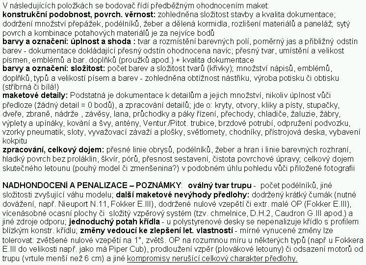

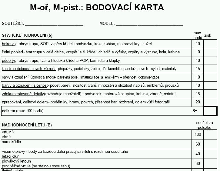

Re: Změna pravidel dvacetinek
Na výzvu M. Huka, který po zkušenosti s bodováním v Medlánkách upozornil, že i ten nejlepší bodovač ztrácí během bodování pozornost, jsem rozpracoval pro Říčanskou ligu i pro loňské F4IN bodovací kartu pro nár. pravidla oříšků.
Uvádím ji zde jako můj příspěvek k otázce "JAK".
- mor_bodkarta_1.jpg (80.57 KiB) Zobrazeno 6274 x
- mor_bodkarta_2.jpg (72.43 KiB) Zobrazeno 6274 x
Naposledy upravil(a) Robert Pajas dne 17 čer 2012 23:18, celkem upraveno 1 x.

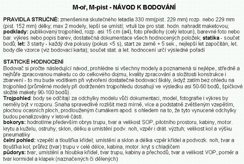

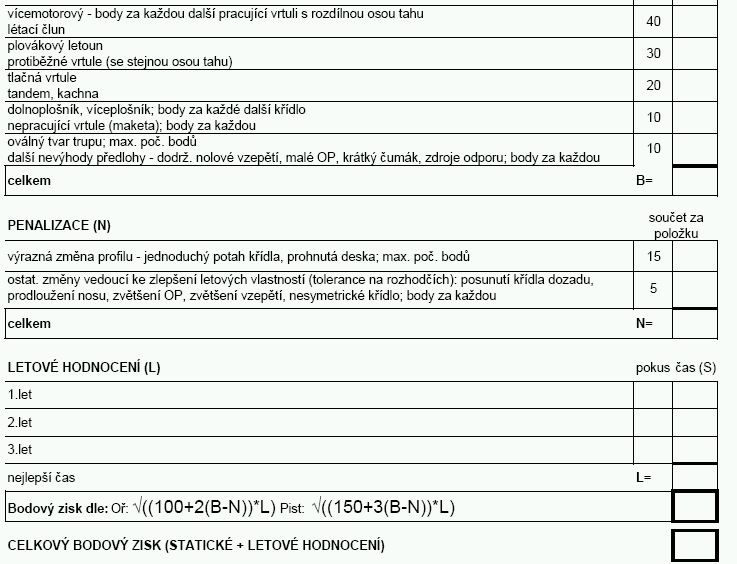

Rovněž jsem na základě pravidel FAI upravil pro naše potřeby návod pro rozhodčí, který má každý bodovač při bodování k ruce jako doplněk k bodovací kartě. (Návod i karta se vejdou na A4.)
Současně si uvědomuji, že při současném designu našich oříšků a dvacetinek a zvycích při jejich hodnocení, by se dalo ještě ubrat na přesnosti (nikoliv na přísnosti!) hodnocení.
Co bych vyzdvihl Vaší pozornosti, je povinost bodovače si předem rozdělit makety dle zpracování - u naprosté většiny modelů, jež jsem viděl, se totiž perfektní zpracování detailů a povrchové úpravy snoubí též s maketovou přesností či, lépe řečeno, s jen citlivými kompromisními úpravami.
RP
RP
- mor_navod_1.jpg (144.68 KiB) Zobrazeno 6275 x
- mor_navod_2.jpg (175.36 KiB) Zobrazeno 6275 x
