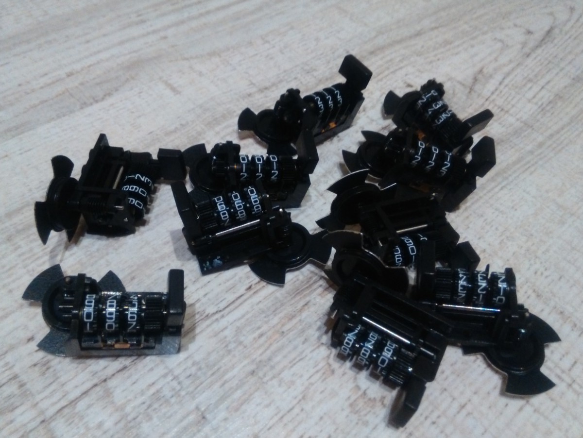

Počítadla pro natáčedlo
Kdo by potřeboval kompaktní počítadlo s nulováním pro své natáčedlo, nechť se ozve na jiri_dolezel@centrum.cz. Cena á 100 Kč.

Re: Počítadla pro natáčedlo
Jirko díky za informaci. Jen malý dotaz : jak to je s úpravou na ruční šlehač, vidím, že se jedná o poněkud odlišný typ, než bylo počítadlo z magnetofonu, které jsme dosud užívali. Takže chci to nabídnout rodičům mých bažantů, ale asi by to chtělo nějaký blbovzdorný návod....

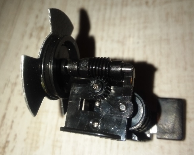

U toho nejnovějšího ručního šlehače u Žouželky za 126 kč již není problém s vrtáním osiček, materiál je asi dobrý, jenže ty osičky se neotáčí, jen pouze vedou na nich nasunuté točící se trubičky o vnějším průměru 4,5 mm (na ty trubičky je třeba nalepit háčky viz fotky mého blbovzdirného návodu)), jsou tedy stejném průměru jako osy u starého šlehače.
Z fotky Jirkových počítadel jsem však nedokázak odhadnout jak snadná bude jejich adaptace na tento šlehač a o to tady jde!
