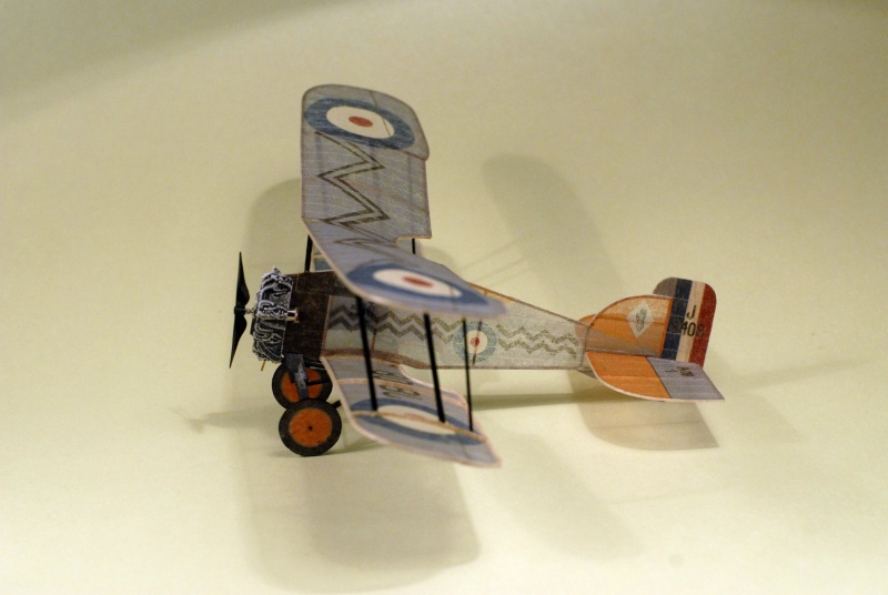

Gloster Gamecock
Prvním ze stříbrňáků je Gloster Gamecock.
Váží v letu 2,3 g.
Štefan mě s laskavostí jemu vlastní obdaroval pár proměřenými motůrky značky Pager i s vrtulí, tak jsem nemusel kuchat vrtulníčky - pár jich má doma snad každý.
(Zkušenosti s levným nákupem mikropohonu DC motůrků a kondenzátorů má Vláďa Alfery, velmi úspěšně jich pár odzkoušel - možná sem doplní: možnosti, kde koupit, co koupit a kolik to váží - díky předem, Vláďo!)
Model má dosti krátký trup a já podcenil u prototypu výchylky nastavení; pro let v kuchyni jej bylo nutné přesvědčit doplňujícími klapkami ze samolepky na výškovku a křidélko.
Váží v letu 2,3 g.
