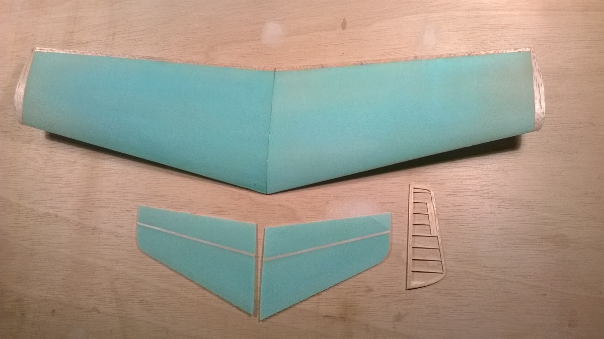

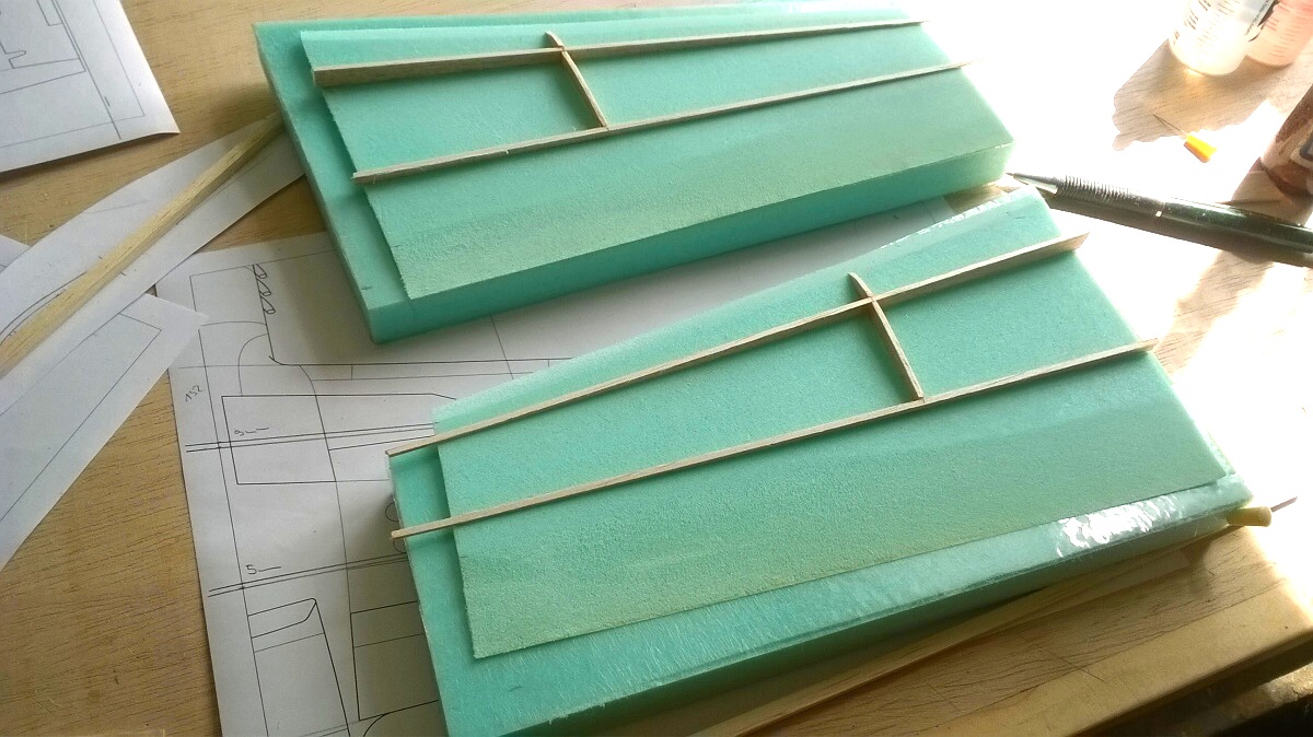

Poté co se mi podařilo vyřezat pláty křídel, pustil jsem se do kompletace křídel. Tuto činnost jsem si celkem dokázal představit, tak jsem se do ní pustil optimisticky s vírou ve zdárný výsledek (po prostudování Tondova postupu). Nosník jsem jeden přidal a všechno šlo celkem jako po másle. Jak s podvozkem ještě nevím, tak je vlepena jen výztuž v místě uchycení

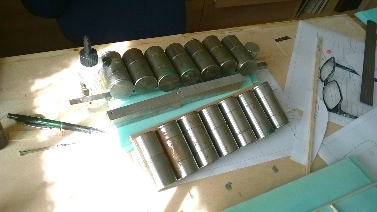

Slepení horního a dolního plátu jsem na rozdíl od Tondy dělal na polystyrenových odřezcích spodní strany křídel a pak taky místo špendlení jsem použil raději těžítka, a že jich bylo
Vše kupodivu dobře vyšlo, jen odtokovka se mi nepovedla a byla po sejmutí lepící pásky škaredě vykousaná. Protože jsem si ji nedokázal představit v tak tenkou, ostrou a k tomu tuhou z polystyrenu, je balzová, stejně jako koncové oblouky. Vypadá to hezky, co s tím udělá potah se uvidí. Celková hmotnost křídel je 12,5g - nic moc (teda podle mých dosavadních zkušeností hrozně moc). Výškovka je trochu tlustší (cca 2mm), ale to musí být, aby po napasování na aerodynamické přechody na trupu nevypadala blbě. Balzový nosník ji výrazně vyztužil, je dost velká a šípová, ale i ztěžkla (1,2g)

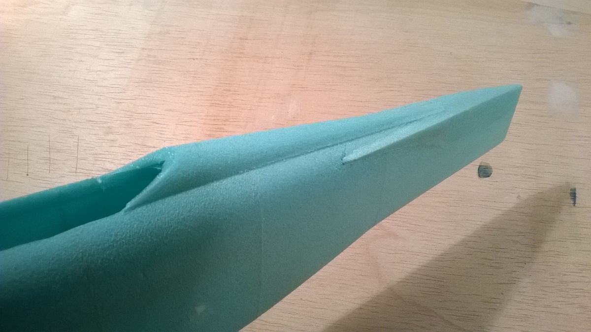

No a nakonec přišla na řadu obávaná partie - doplnění trupu o aerodynamické přechody VOP a hřbet za kabinou. No co dodat - děs běs, když už se mi tvar podařilo jakš takš z polystyrenu vystrouhat a přilepit k trupu, fáze zabroušení byla naprostou katastrofou - lepidlo nebrousitelné, spoj dílů nezapravitelný, materiál kolem lepeného spoje naopak mizel pod rukama. Prostě takhle to z polystyrenu nejde, ale jak to udělat dobře, to netuším. V tomto ohledu, zlatá balza
No a teď bych se chtěl zeptat zkušenějších - jak dál? Potáhnout zvlášť všechny partie a pak to zkompletovat nebo spojit křídlo s trupem a potahovat jako celek? A jak na přechody křídlo trup? To netuším vůbec a jednu špatnou zkušenost s přechody trup VOP už mám.

A pozor, tady už se finišuje ;) Pavle, nejsem polystyrenový matador, ale s co mám zkušenosti (ze včerejška), balzová odtokovka po potažení vyleze, i když nepatrně - papír polyš trochu smrští. Kormidla určitě potáhni zvlášť a nech je vyschnout jako bys to dělal klasicky. K Shiunu jsem je dělal třikrát a kroutily se neskutečně, nepomohlo, přetření lepidlem doprotivky, žehlička, nic. Takže nakonec jsem vzal 0,8 mm lehkou plnou balzu, vylakoval zaponem, nastříkal, obrousil (to celé několikrát) a mám kormidla jak žiletky - letově asi výhoda, maketově nikoliv. Zbytek potahuji dohromady, tzn. křídlo a trup. S přechodem jsem laboroval, mám to z kancelářského papíru. Vypadalo to hezky dokud jsem na to nenapatlal lepidlo na tapety a zkoušel potáhnout Plyspanem, udělaly se na tam moc hezký boule, který už zpět moc nezplaskly. Dělat to jinak a lépe, tak na to nebyla chuť ani čas, takže jsem vzal napínák a pěkně tomu dal :lol: Je to lepší, ale ne ideální, takže pro zamaskování bude následovat silná patina ošlapání. Příště bych si pohrál a přechod vybrousil z polyšu - doporučuji.
