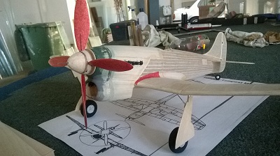

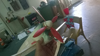

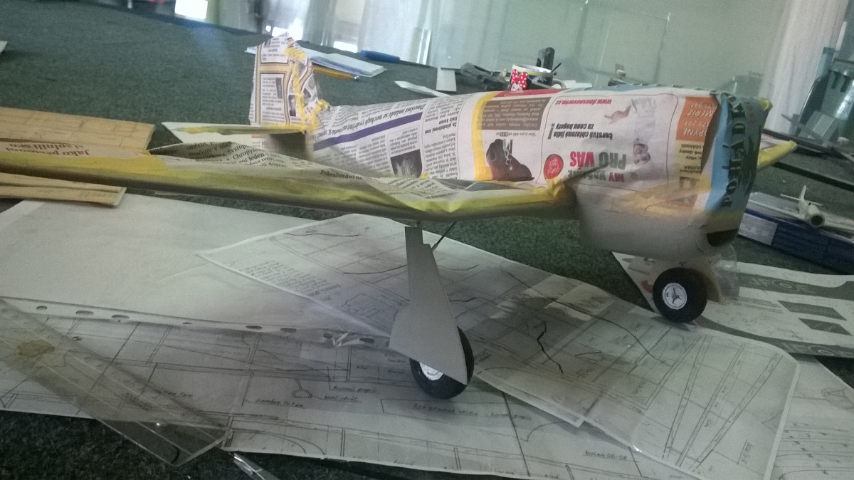

Zdravím Vás kolegové, nakonec sem udělal listy podle výkresu a nakroutil je podle 230 igry, uvidíme, pokud nezafunguje, udělám novou hlavici s plastovou vrtulí, uvidíme. Každopádně děkuji všem kteří mi poskytují cenné rady, na OPEN SCALE bude jedna jedna runda na mě, to je sichr...

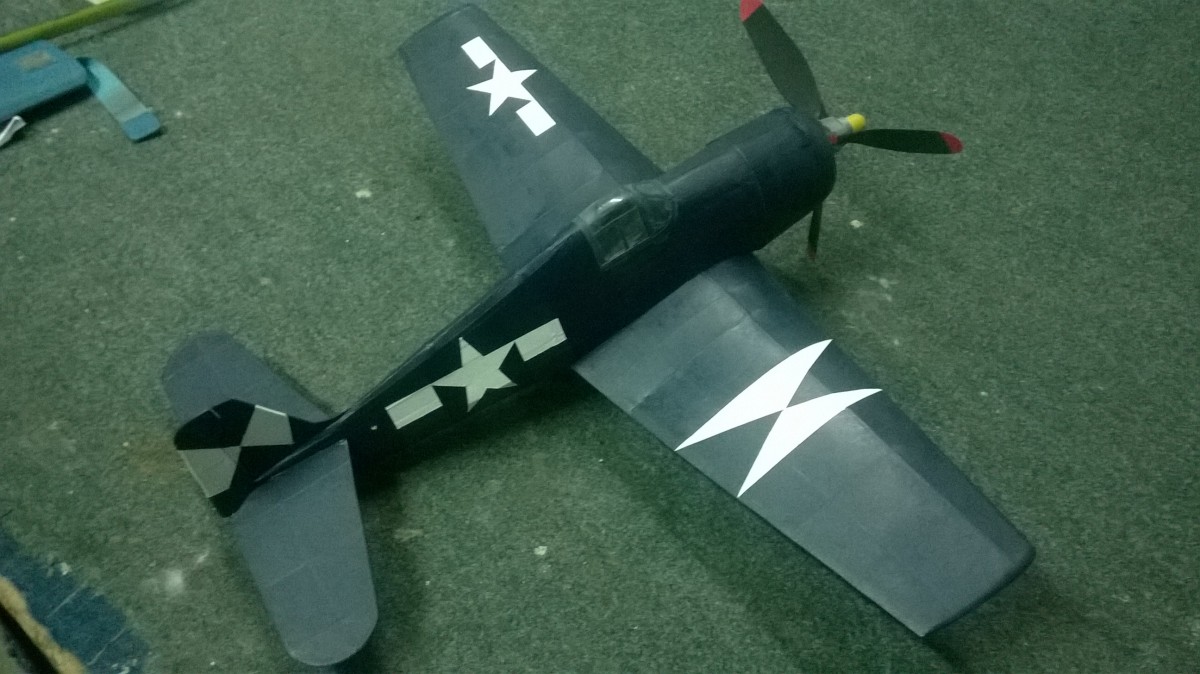

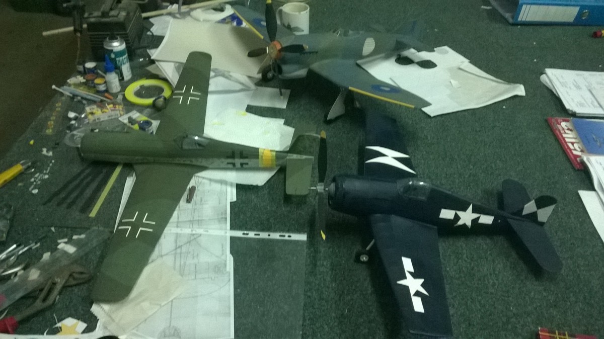

...snažím se doladit na víkend svou výzbroj, ale nestíhám to....Tempest ještě neletěl a určitě na něm nestihnu kompletní malování, rozhodně to nechci "utavit", F6F má novou vrtuli, s tou taky ještě neletěl, tak to vypadá na TA-152, kterýho sem dnesky okřížoval, ten chodí krásně stabilně, ale zase nemá podvozek a ten už taky nestihnu.......nicnéně se určitě uvidíme a všechno beru sebou, když nic tak snad pochytím nějaký rozumy co a jak nakrótit a tak....
