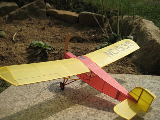

Nazdar kolegové, to je pařák, tak jen něco málo a hned do bazénu a do hospůdky. Uplácal jsem takové poletovátko do pohody, stavěno pokud možno přesně podle plánu Comet klasickou stavbou. Prázdná váha 7,5g. T.

Tohle by byla nádherná předloha, ideální letadélko pro začátečníky, nebýt těch podivných vzpěr. Tedy když to nebude rozkládací, bude to v pohodě, já chtěl Robina kdysi dělat trochu většího, ale na těch vzpěrách to ztroskotalo.
Jinak to máš moc hezký, Tazi. Ten potah byl opravdu jednostranný?

No jestli to bylo určitě tak to nevím bo jsem to nekonstruoval, ale myslím že jo,protože tady ta serie Comet 16in span má povícero takových konstrukcí a než jsem to tak udělal tak jsem na více fotkách jiných stavitelů viděl,že to mají také potažené jen z vrchní strany, jinak on existuje taky větší plán od Cometu téměř identický jen s tím rozdílem, že právě to křídlo je potaženo oboustraně a má i jinačí profil, tento profil by se potahoval hrozně blbě je to takový patvar.... T.

Děkuji kluci,ale s tím deterem bych si moc hlavu nelámal-u tak malého modelu 400 mm a celkové nízké pracnosti( to,že mi ta stavba trvala mnohem delší dobu než bylo třeba,tak za to nemůže Curtiss "anóbrž" má neuvěřitelná lenost :oops: Zdenek Stáníček by mohl vypravovat...)je to dle mého zbytečné. Navíc Vlastík je sám majitelem velmi prudce létavého přístroje typu Caudron který užívá již řadu sezón ke své spokojenosti a žádný deter pokud se nepletu nepoužívá, i přesto, že si s ním užil legrace při slézání nějakých stromů, co Valstiku?
Takže to dopadne-když to bude skutečně létat tak jak strašíte-což si já osobně nemyslím bo jsem to stavěl já.. tak to bude to úsměvné zasalutování a indiánské rituální tance :D Navíc takové ulétnuté éro hezky pošimrá ego, je důvod dát si "kalamářek" a ještě se uvolní místo ve vitrínce :lol:
Jinak Curtiss už byl ve vzduchu a zdá se, že by to šlo-po zaklouzání to na 500 otáček letělo docela hezky a spořádaně v levé zatáčce, ovšem s tím, že to oproti plánu chtělo celkem výrazně natáhnout výškovku(takže klasika na starých plánech je malé seřízení..) směrovku mírně doleva, potlačit motor cca na 4 stupně dolů. Těžiště mám pod nosníkem křídla tedy cca v jedné třetině hloubky křídla, na levém křídle negativ 1 mm, na pravém křídle negativ 4 mm. Vrtule 130 mm vyřezávaná kdysi dávmo na jiného historika takže dnes už neznámého stoupání( stejně dobře a možná i lépe by fungovala i odlehčená a průměrově zmenšená Igra 150) svazek Tan 6mm.
