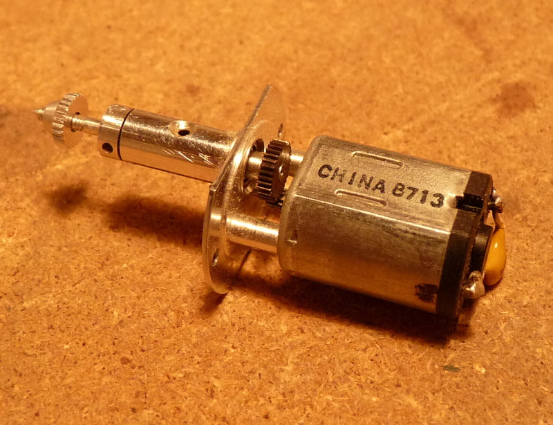

Domácí inventura modelů v rámci předvánočního úklidu přinesla zjištění, že mám v krabici letitého Blériota Pégoud, který už asi v životě nepoletí. A tak jsem mu zkanibalizoval vnitřnosti, které svého času stály nemalý peníz na to aby jen tak zahálely, a pustil jsem se do nového modelu který jimi osadím - Soptwith Tabloid. Velikostí je to ořech, pohon bude jednotkou Gašparín GB32, serva lineární magnety od Microinventu MCA3-D. Pravda je, že dnes může být tato výbava považována za poněkud obstarožní, ale což, maximálně jsem ochoten v případě potřeby nahradit stejnosměrnou pohonnou jednotku mikrostříďákem, bude-li to potřeba.
Pohonná jednotka GB32 sestávající ze stejnosměrného motoru s převodovkou, dnes už trochu historická záležitost, možná nebude výkonově stačit.

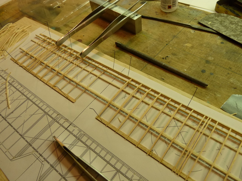

Stavba kostry křídla páskovou metodou

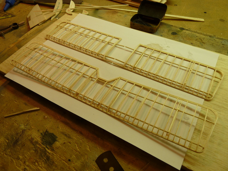

Hotová kostra křídel, rozpětí 330mm
