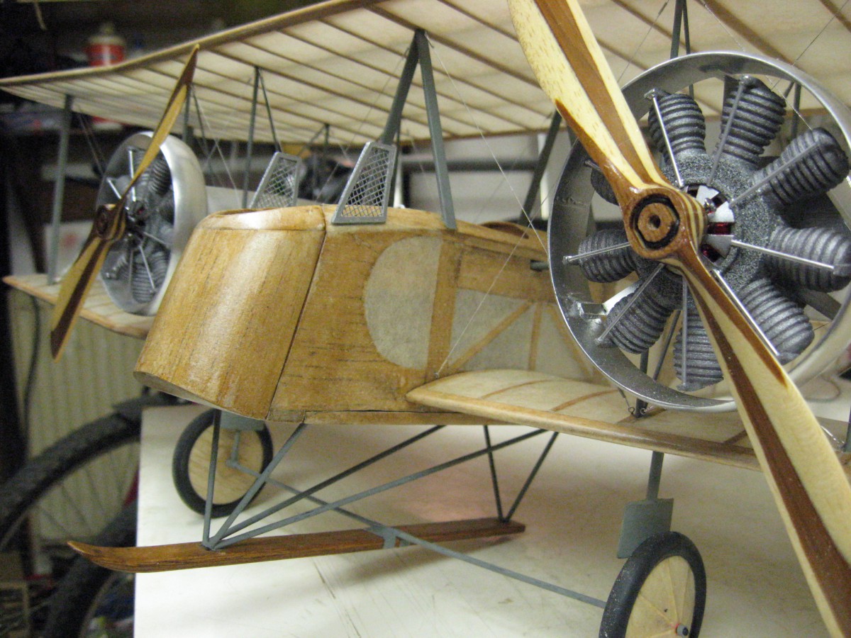

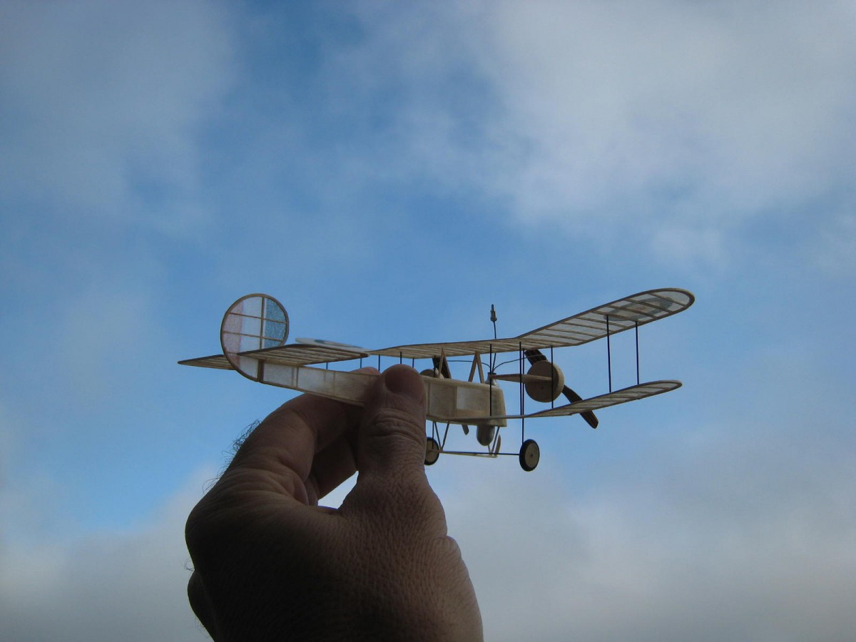

Takže připraveno na zálet.

Moc pěkný model. Sada fotek je skvělá. Přeji dobrý let.

Ještě nějaká TTD:
Rozpětí 825mm, vzletová váha po dovážení 342g. Ovládány SOP, VOP, motory.
Motory 2x 2024/25 - 1600kv, 2x ESC 10A, 2x servo 3,6g, baterie 2S1P LiPO 850 mAh.

Fakt dobrý. Z čeho a jak máš udělaný ty hvězdičáky? Přepokládám že se točí zároveň s elektromotory.

Díky! Ty motory jsou vybroušený ze styroduru ve vrtačce a ano, točí se s elektromotory ;)

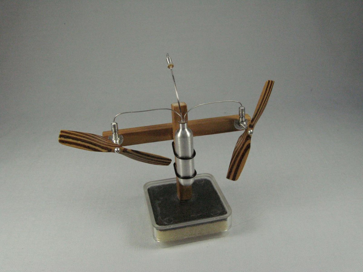

Model postavil také Joe Malinchak. Zajímavé je to, že motory G2.6 CO2 dodal Štefan Gašparín.
