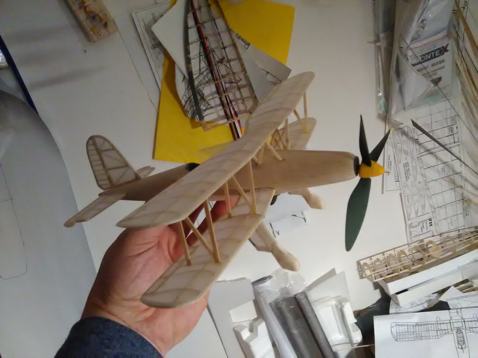

Příspěvek od FF Radek » 19 led 2018 18:53
Zkouším dvouplošníka, zatím 14g...

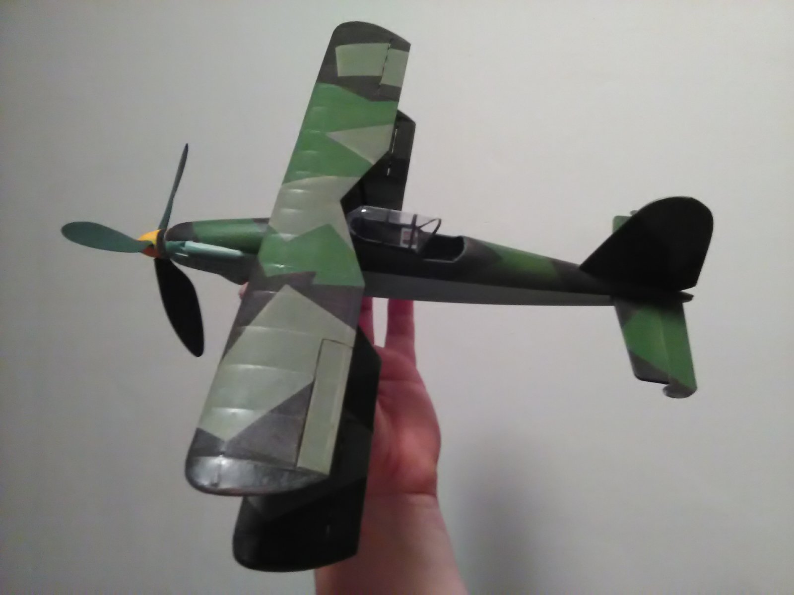

Příspěvek od FF Radek » 22 led 2018 23:49
Poprvé jsem použil akryl a to mr. Paint... velmi mile mě to překvapilo, pracuje se s nima výborně.. aktuální váha 15,6g ,snad mu bude stačit těžiště tam kde je, cca 5% hloubky spodního křídla. Výborné je, že vychází svým rozměrem jako 1/48... takže se dají použít obtisky z plastiků...

Příspěvek od FF Radek » 23 led 2018 22:21
Hotovo na 95%, zbytek po záletu, klouže jako těžkej na hlavu....až moc, možná budu muset trochu změnit úhel na výškovce....ale je jenom nasunutá a zatím nenalepená.... takže to snad půjde, možná bude stačit přitáhnout... uvidím..
