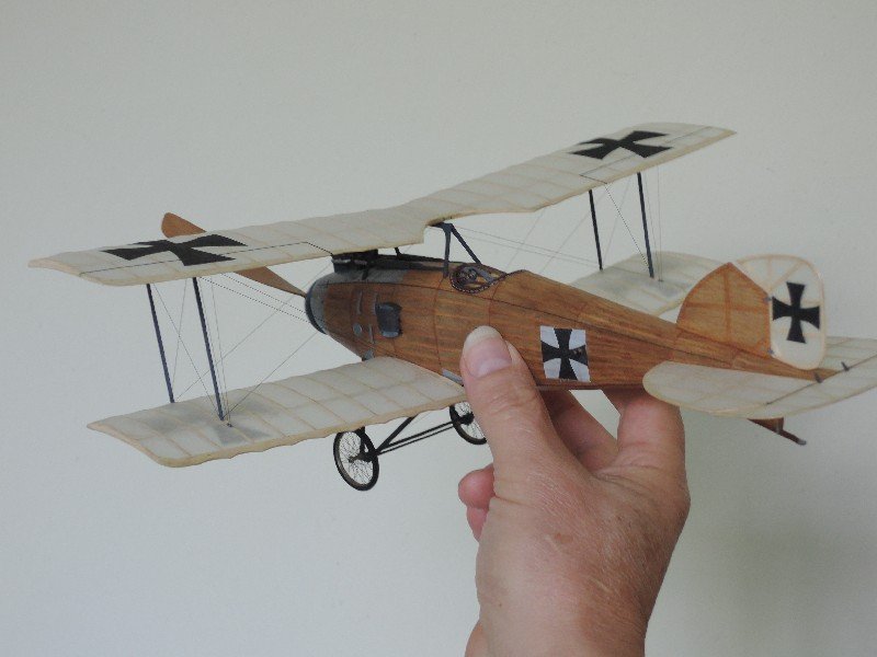

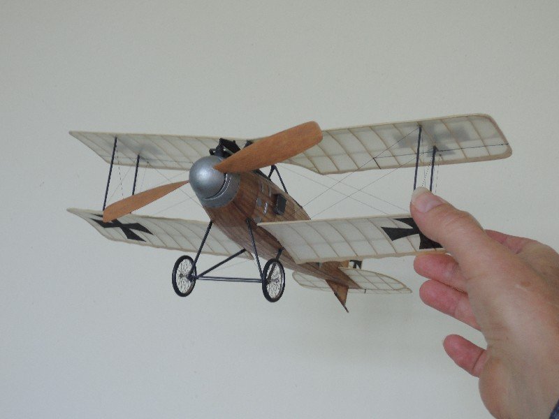

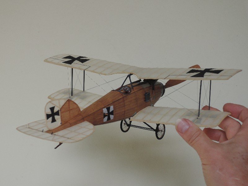

38-rocny-povodne v lozenge.Povodna kostra trupu a kridla. V kridlach su vymenene nosniky-balsa+hore uhlik.Je to pevne a rovne.Kasmir 8g, v laku pigment Humbrol satin 71. kasmir na trupe farbeny na skle Rewel aqua color pieskova+trochu hnedej anilinky. Rozpadalo sa to, kopa papiera pokazena.Rucna kresba dreva lakovanim dost zanikla.11.2g bez gumy. zavesy 140mm .Guma 2,4x 400.vrtula 165,negativ R4mm,L3mm horne kridlo 1 stupen menej ako dolne.Na 80 % natocenia leti 55-60s Stabilita OK. Pán Koutný, Jirka, Radek-Dik za komentar.
