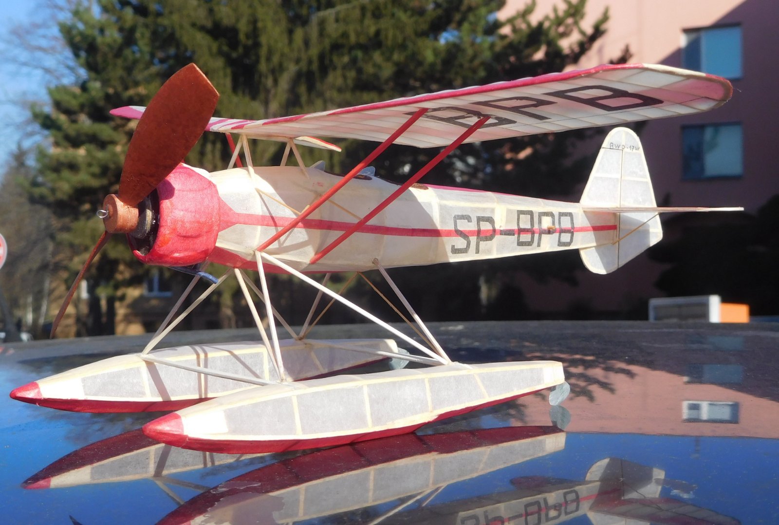

Ano, pozemní verze jak s řadovým, tak s hvězdičákem jsou velmi vhodné typy, Ale ta plováková má extra šmrnc a jako dvacetinka by to mohla být paráda.
Dnes ráno mráz, jasná pbloha a bezvětří, moc mne to lákalo ven, znovu vyzkoušet RWD, zda ty úpravy se osvědčily. Kolem deváté jsem již neodolal a šel opět na onen plácek. Hned napoprvé jsem natočil 700 otáček v dobré víře, že by to mělo být ono. Ještě jsem naštěstí trošku přihnul SOP do zatáčky, stoupl si až úplně ke stěně baráku po pravé ruce a odstartoval. Byla to paráda, již žádné zhoupnutí ale téměř po přímce lehké stoupání snad do tři metrů, pak velké obavy, zda model čelně nenrazí do betonu protějšího baráku, ale ne, on již začal velkou plochou zatáčku, zůstalo jen nebezpečí, že skončí na balkoně v prvním patře, i ten balkon nakonec minul, i když tam od něj nebyl dále jak půl metra, pak již přechod do horizontu a točil kruh jako podle kružítka, jenže ten kruh měl příliš velký průměr, asi tak 20 m, takže v cestě stálo křoví omezující plácek na levé straně, již se zdálo, že model mezi větvemi nějak zázračně prokličkuje, ale po třech metrech stála v cestě nějaká větev na které zůstal viset. Vyndávání modelu z toho křoví bylo složitější a nakonec jsem zjistil, že tam zůstala jedna vzpěrka přední výztuže podvozku. Inu výroba nové a její zalepení, to byla práce jen na 15 minut. Jsem moc rád, že nyní model hezky stabilně létá a bez obav již mohu pokračovat v hale, kde je třeba vždy jemné přistání na parketách...

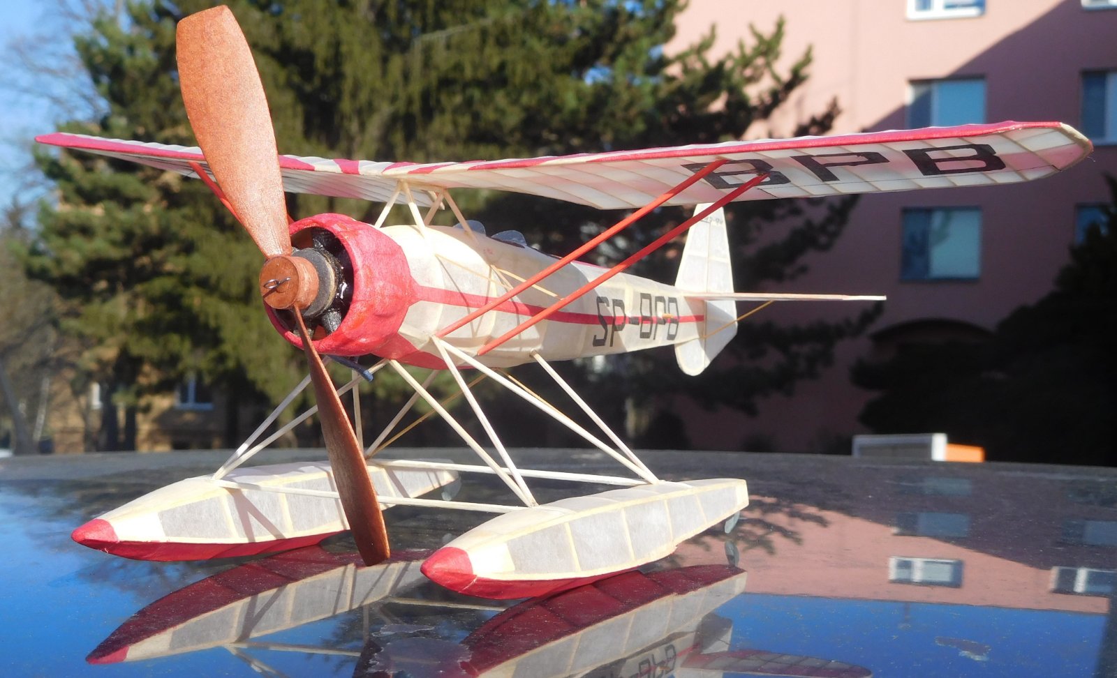

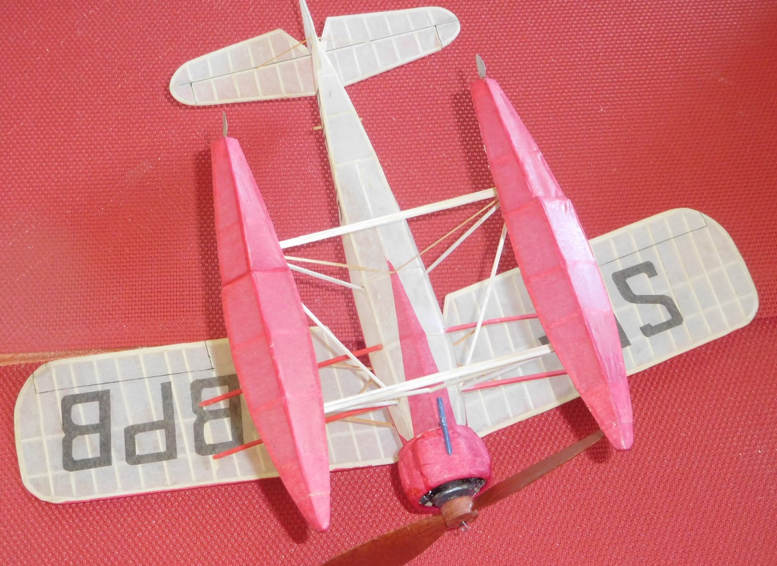

Dušane, máš pravdu, že těch nosníků na trupu mohlo být více. Pokud jde o průřez plováků, pak 3 pohled ukazuje pouze zaoblenou horní stranu, jinak ostatní plochy rovné, což jsem se snažil dodržet. Navíc ta poměrně dost silná vrstva bazy na horní straně velmi plováky zpevnila. Takže jsem s výsledkem spokojený.

Možná ještě lepší než 3 pohled je dobrá fotka. Ta ukazuje, že boky plováků byly opravdu ploché a na trupu těch podélníků moc nebylo:

Gratuluji k úspěšnému zalétání. Jak jsem zde již napsal, je to velmi pěkná a zajímavá předloha, přidávám si na svůj bucket list. Natahoval jsi nějak Luboši vzpěry plováků? Podle měření z třípohledu vrtule vychází na nějakých 120 mm, což není mnoho, ale i s malou vrtulí se dá.. nebo jak je to s tím divadlem. A druhý dotaz, při pátrání jsem narazil na trochu odlišné barvy, resp. většina podkladů z různých zdrojů tvrdí, že stroj byl stříbrno-červený, což ale nevylučuje shodu barev na soutěži, pokud máš podklady odlišné.
