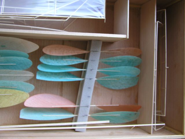

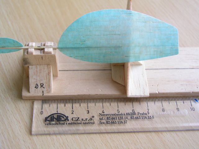

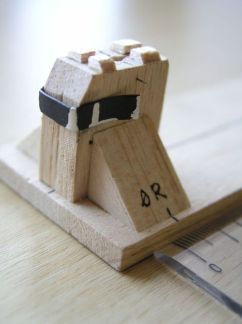

takze cele je to zalozene na principe ulozit vrtulovy nosnik VODOROVNE a urobi sablonu na nastavenie pozadovaneho stupania
1.sablona s uhlom 45stupnov , tangens 45st je rovny 1
2.najst polohu tejto sablony od hriadela podla vzorca Stupanie/2PI
priklad mam vrtulu na F1L P/D (pitch/diameter) 680/340mm tj 2
takze 680/2PI je cca 109mm od osi hriadela to znamena ze tam je treba umiestnis 45st sablonu
viac napovie foto
a ako lepim listy k nosniku?
1.zafixujem hriadel v pripravku
2.umiestnim sablonu v pozadovanej vzdialenosti
3.tenkymi spendlikmi zafixujem list na vrtul.nosniku
4.lepim bodovo disperziou zriedenou
5.neham zaschnut
6.to iste urobim s druhym listom
albisko
Příspěvky: 31
Registrován: 13 říj 2010 10:41
Re: Halové modely

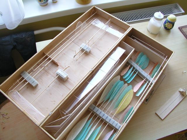

Příspěvek od albisko » 22 led 2011 20:28
slubene fotky
albisko
Příspěvky: 31
Re: Halové modely
Příspěvek od albisko » 22 led 2011 20:29
dalsie

Příspěvek od hopa » 24 led 2011 07:33
Dobrý den,
přípravek na vrtuli je opravdu dobrý. :P

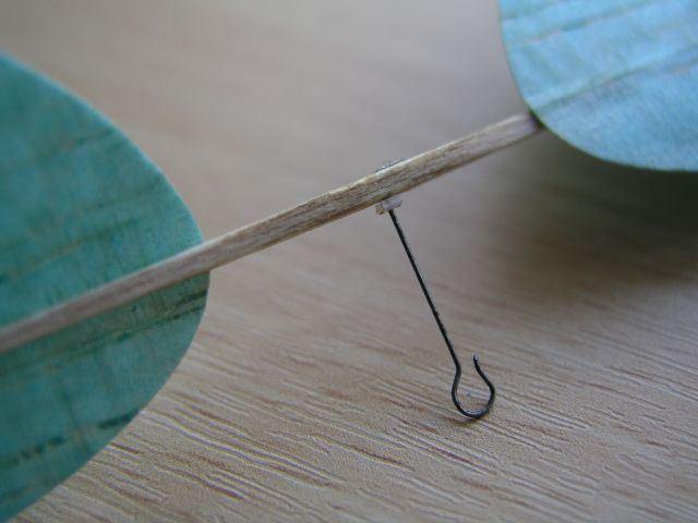

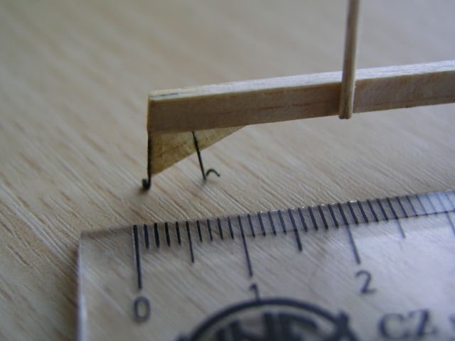

Zajímalo by mě jak a z čeho naohýbat u pokojáku to ložisko z drátu. Kdysi jsem si zkoušel navinout pružinu pro volnoběh a výsledek byl nic moc.
Pavel
albisko
Příspěvky: 31
Re: Halové modely
Příspěvek od albisko » 25 led 2011 12:57
to lozisko vytocene z ocel.drotu 0,3mm
a ako trn na hriadel je tiez pouzity 0,3mm drot
