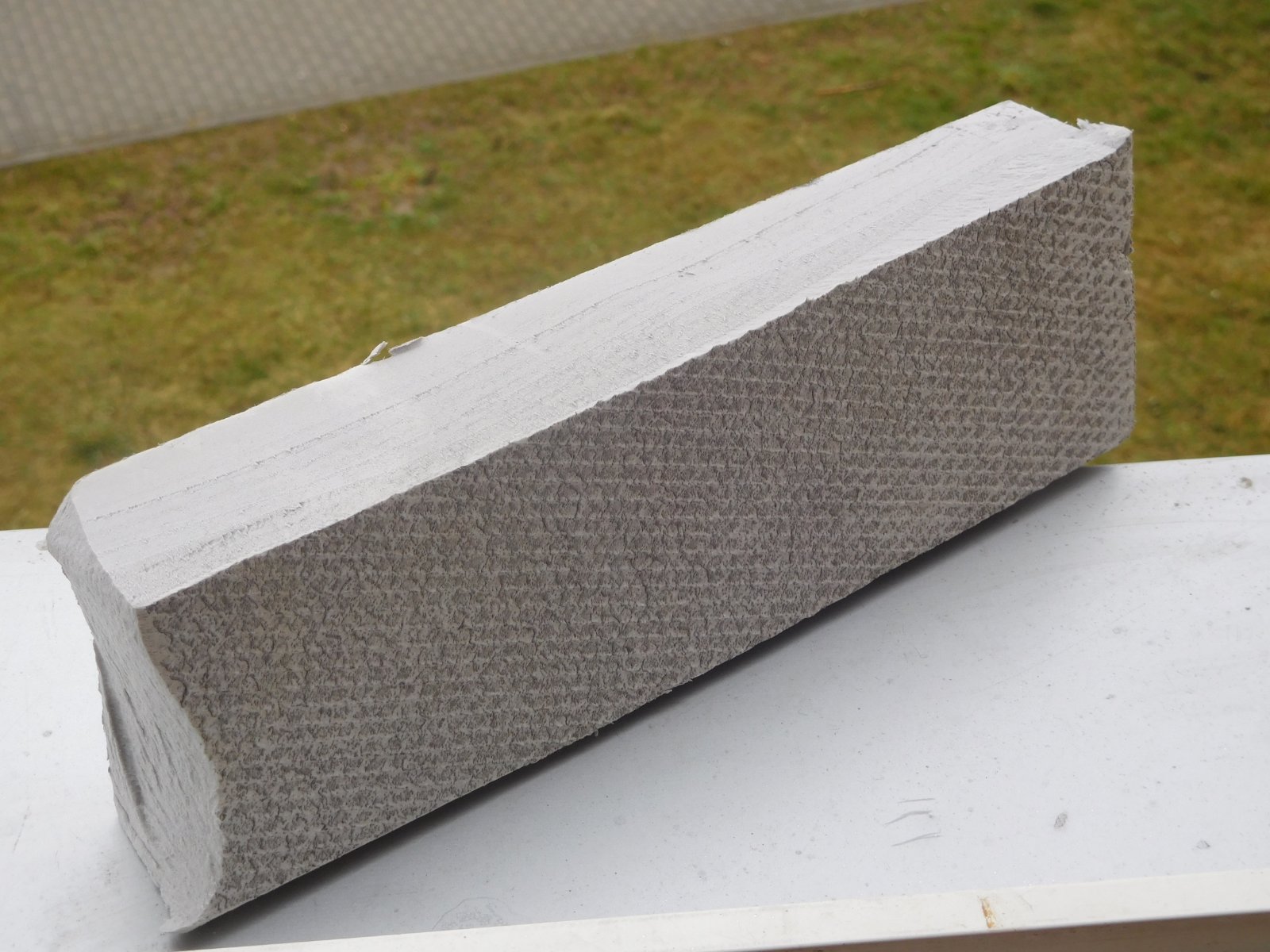

Nevím, zda mluvíme každý o stejném materiálu a tak raději přikládám fotku a také jsem zkusil zjistit měrnou hmotnost. Takže můj špalík má rozměr 30x5x9cm a hmotnost 47 g, takže pokud počítám dobře, tak měrná hmotnost je 0,35 g/cm3. To se mi zdá, že je to dost těžké...
Re: Airabonita pistácio ze Styrexu
Omlouvám se, samozřejmě 0,0348g/cm3. Ale i tak se mi to zdá hodně, nebo je to normální ? A hlavně je to ten materiál, co zde hoši popisují, tedy vhodný na minimaketu, nebo to mám hodit do popelnice ?

Hodit do popelnice se to dá vždycky, tím bych nezačínal. No jak to říct, když to člověk nezkusí, tak neví. Klidně může jít o další velmi vhodný typ stavebního materiálu, při další obchůzce staveniště bych se zeptal na obchodní název. Ta měrná hmotnost je normální, běžně u XPS 33-35 kg/m3, ve srovnání s balsou je to poloviční hodnota.

Ta fotka šedého materiálu je to co jsem měl na mysli.
Samotná objemová hmotnost není jediné kritérium.
K čemu by byl objemově lehčí materiál, když je měkký jako molitan, nemá pevnost....?
Třeba žlutý byl sice lehký, ale měkký, špatně se brousil, neměl pevnost...
Je to jako dilema s balzou. Tvrdou, tenkou, pevnou, ale těžkou?
Nebo větší průřez měkké balzy (třeba podélníky trupu), a lehčí? Která ale zase může nasáknout víc laku a nemá pevnost?
