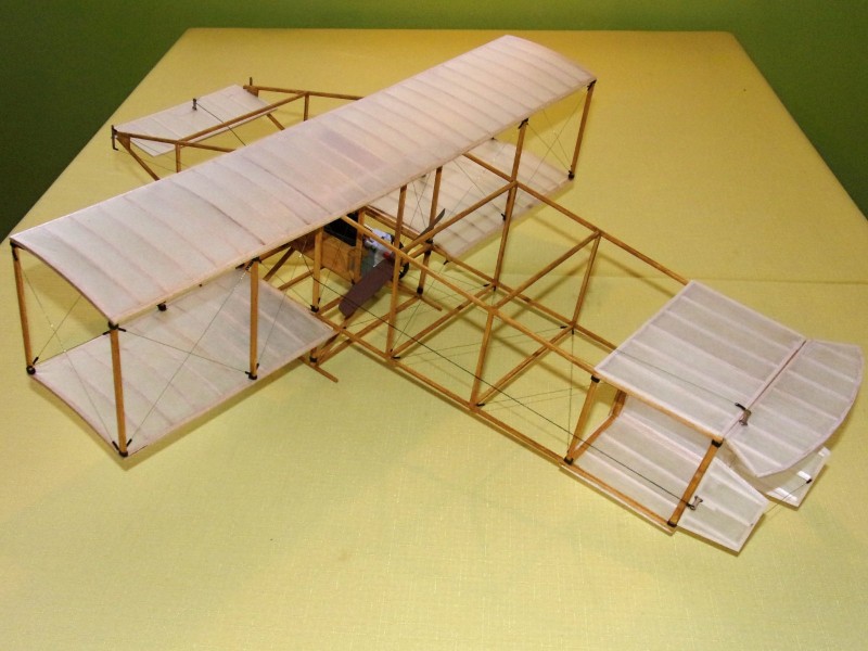

Začínám vyplétat. Zatím 3m a jsem tak v půlce.
Lepíš to "do paty" vzpěr nebo máš dírky skrz vzpěry?
Také vyplétám, ale mám spoustu hezkého vlákna z Východu, se kterým si vteřiňák moc nerozumí.
Zato prsty už jsem měl přilepené v příhradovině častěji a líp než samotné výplety :-)
Re: Eletromodely Ivana Horníčka
Příspěvek od Ivan Horníček » 25 úno 2021 22:52
Propichuji vzpěry, je to snadnější. Mám strunu, která nepovoluje ani nepne. Dá se dobře lepit vteřiňákem a dobře se dá barvit. Napínáky nahrazuji bužírkou, není to maketové, ale to neva, je to model.

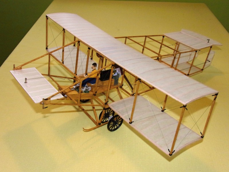

Příspěvek od Ivan Horníček » 27 úno 2021 10:04
Je to zapojené, stačí dokončit výplet. Budu čekat na vysokou trávu.

Příspěvek od Pavel Stráník » 27 úno 2021 10:27
Na vysokou trávu? No z té se ti bude tahle chmelnice plná vzpěr a drátů tahat dost špatně. Ale jinak to máš moc pěkné, i když takové a podobné archaické předlohy mě moc neoslovují.

Příspěvek od duckman » 04 bře 2021 15:25
Není nutné čekat na trávu . Já svého Boxkita startoval rovnou ze země . Z ruky to moc stejně nepůjde . A kde to má těžiště ? Ten můj měl asi v polovině mezi vzpěrami . S těžší baterkou na desce před pilotem se lehce posunulo kupředu a byl i lépe řiditelný . Jen to chtělo pomalý rozjezd . Po ofouknutí přední výškovky už se dal přidat plyn a vzlétnul . Bez toho šel rovnou na ližiny a skončil . Mám tam taky propojený vzájemně obě výšková kormidla . S původním těžištěm to skoro nezatáčelo . Teď je to lepší . Honza V.

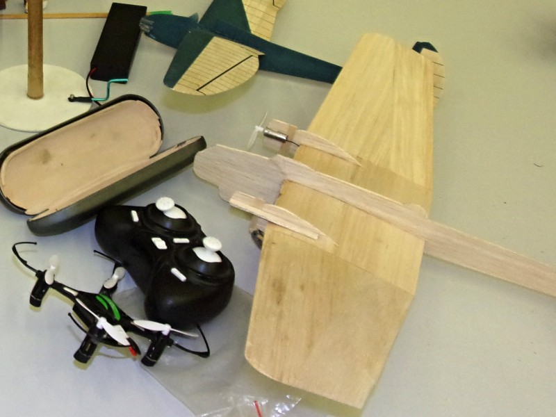

Příspěvek od Ivan Horníček » 08 bře 2021 19:20
Pavel v Havlíčkově Brodu zalétával bombarďák na dva motory napájený z kondenzátoru. Protože dělal díry do stropu, je pohon dostačující i pro větší modely. Takové pokusy jsou zajímavé. Stavím proto také dvoumotorák. Horní křídlo ještě nemám hotové.

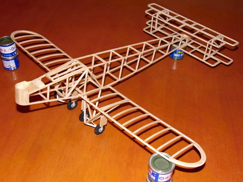

Příspěvek od Ivan Horníček » 09 bře 2021 10:50
Horní křídlo ještě nemá klapky. Dnes budou na programu motorové gondoly.

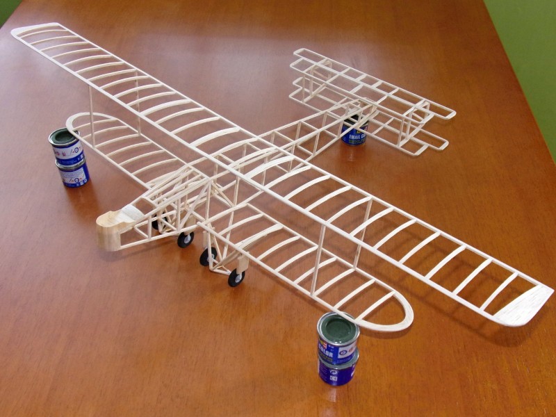

Příspěvek od Ivan Horníček » 10 bře 2021 17:07
Trochu jsem potahoval.

Příspěvek od Pavel Stráník » 10 bře 2021 17:46
Roztomilá příšerka. To bude super. Myslím si že na obyčejné poletování v hale budou ty kondenzátorové pohony docela fajn.
