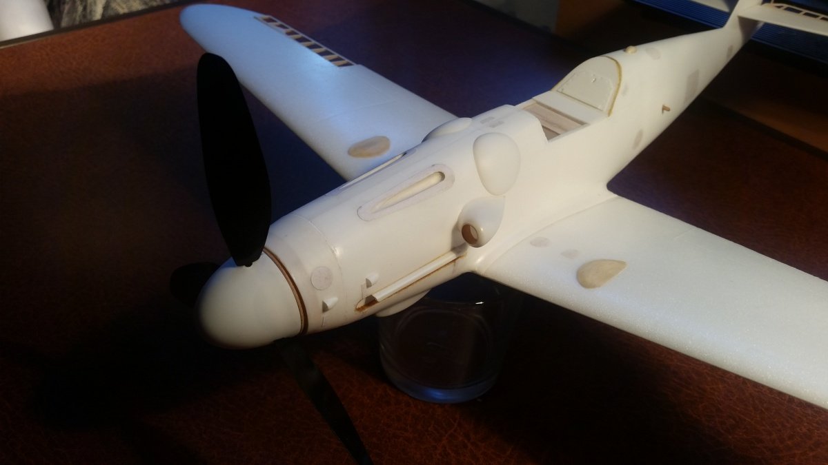

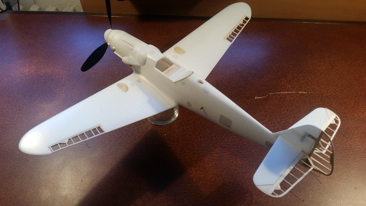

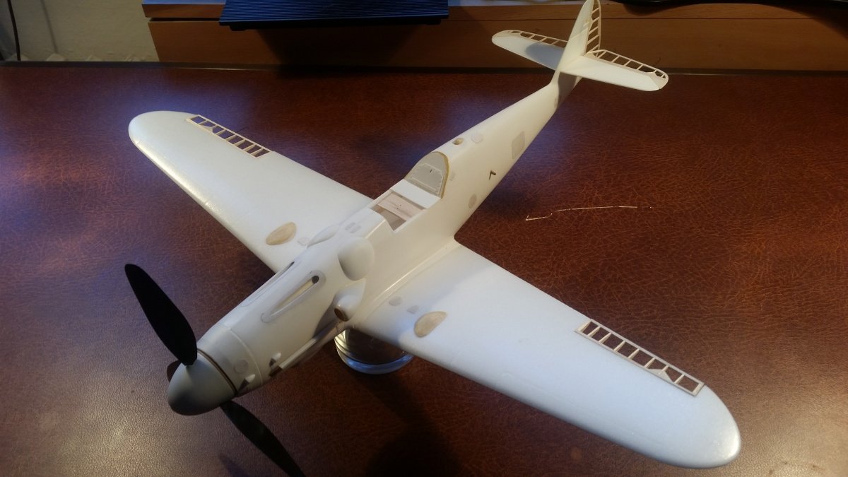

Příspěvek od Pavel Stráník » 27 úno 2021 09:57
V rámci koronavirové karantény jsem se pustil do něčeho, co bude rychle hotové - alespoň tak jsem si to představoval: rychle si spíchnout dvacku na jaro. Co lepšího by mohlo být než stavebnice a já doma měl Mezka od Alfy. Ale jak jsem záhy poznal tak zase rychlé to nebylo - v první fázi zvolit verzi (což znamená se ve verzích stodevítek zorientovat a vyřadit ty které se z této stavebnice postavit moc nedají) a následně zajímavé zbarvení pokryté dokumentací a fotkami. Práce na hezkých pár dnů a pak nejistota zda volba byla správná. Prvotním požadavkem byla některá z verzí s větší směrovkou
Ale k vlastní stavebnici: je super. Vakuované díly z Depronu jsou výborné, přesné podle dokumentace i přesné co do toho jak vše krásně sedí. Díly z PSH taky fajn, prostě staví se to výborně. V tomto ohledu palec nahoru, Tonda odvedl moc dobrou práci, pokud člověk není úplný patlal tak vše sedne a výsledek je velmi slušný. Jen sám si mohu za to, že když se mi takhle vyloupnul moc pěkný model, chtěl jsem víc. Takže doplnění o všechny realizovatelné detaily - předělat kormidla na konstrukční, dodělat všechny krytky a další drobnosti, pohrát si s vyústěním výfuků, vybavit kabinu, ...
3 Obrázek 1 Obrázek
Reakce: 42
Příspěvky: 1259
Re: Messerschmitt Bf-109G-14 od Alfamodel
Příspěvek od Pavel Stráník » 27 úno 2021 10:20
Ale abych jen nechválil, některé věci mi rozum nebere. Co mě nejvíc dojalo byla absence výstřelných kanálů na horní straně trupu mezi díly z PSH. Ty opravdu chybí a měly je všechny verze, takže je potřebuje každý. Dělat je samodomo není zrovna sranda, člověk se docela vyvzteká a to o to víc, když ví že je výrobce udělat umí (pěkné jsou třeba ve stavebnici velké RC minimaktey Fw-190D). Mezi PSH díly by se určitě někam vešly i bouličky na křídlech u Géčkových verzí kryjící větší podvozková kola, když už jsou k dispozici vyvakuované moc hezké a dobře sedící boule na trupu před kabinou pro většinu Géček a tři verze překrytů kabiny. A různé krytky servisních otvorů hlavně na trupu a dolní straně křídla mohly být naznačeny už ve formě tak jako u trupů prvoválečných předloh Alfy.

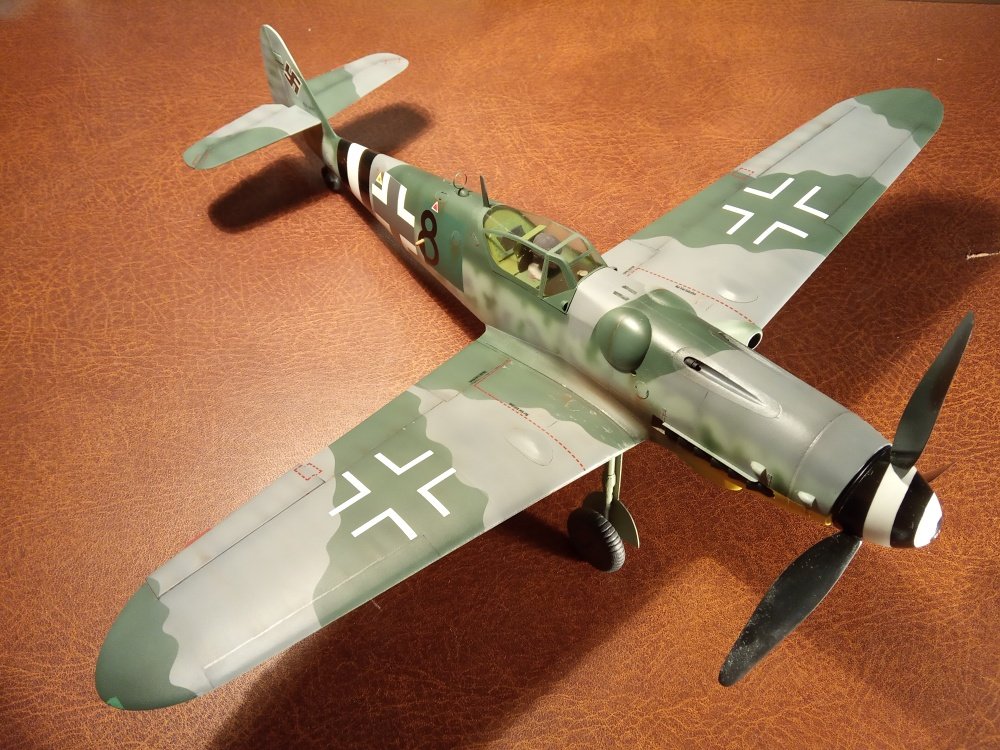

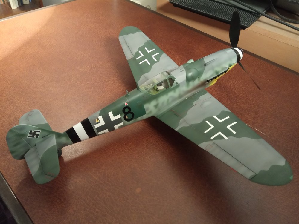

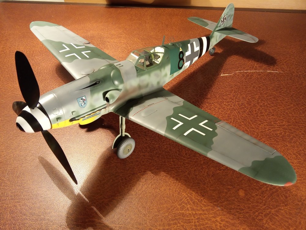

Příspěvek od Pavel Stráník » 18 kvě 2021 22:41
Navzdory pochybovačům a zlým jazykům jsem Mezka dokončil. Ještě zbývá nastavit listy vrtule a dovážit, ale to už je drobnost. Trvalo to mnohem déle než jsem předpokládal, počáteční čilé pracovní nasazení s časem skomíralo až se změnilo v ploužení. Ale teď už jen zalétat, jenže počasí v nejbližší době na to moc nevypadá. Létat to musí, protože tenhle model se na případné nouzové zradiovatění moc nehodí a ani jsem s tím při stavbě nepočítal.
Mezek je v barvách jak s ním na samém konci války létal Rolf Schlegel, na tuto předlohu existují jak fotografie tak i barevná Eduardí dokumentace, pohříchu trochu nerespektující i to málo co je na fotkách vidět, takže jsem se držel trochu jiného - snad důvěryhodnějšího - barevného bokorysu co jsem našel na internetu. Ostatně i někteří kitaři to tak udělali.
