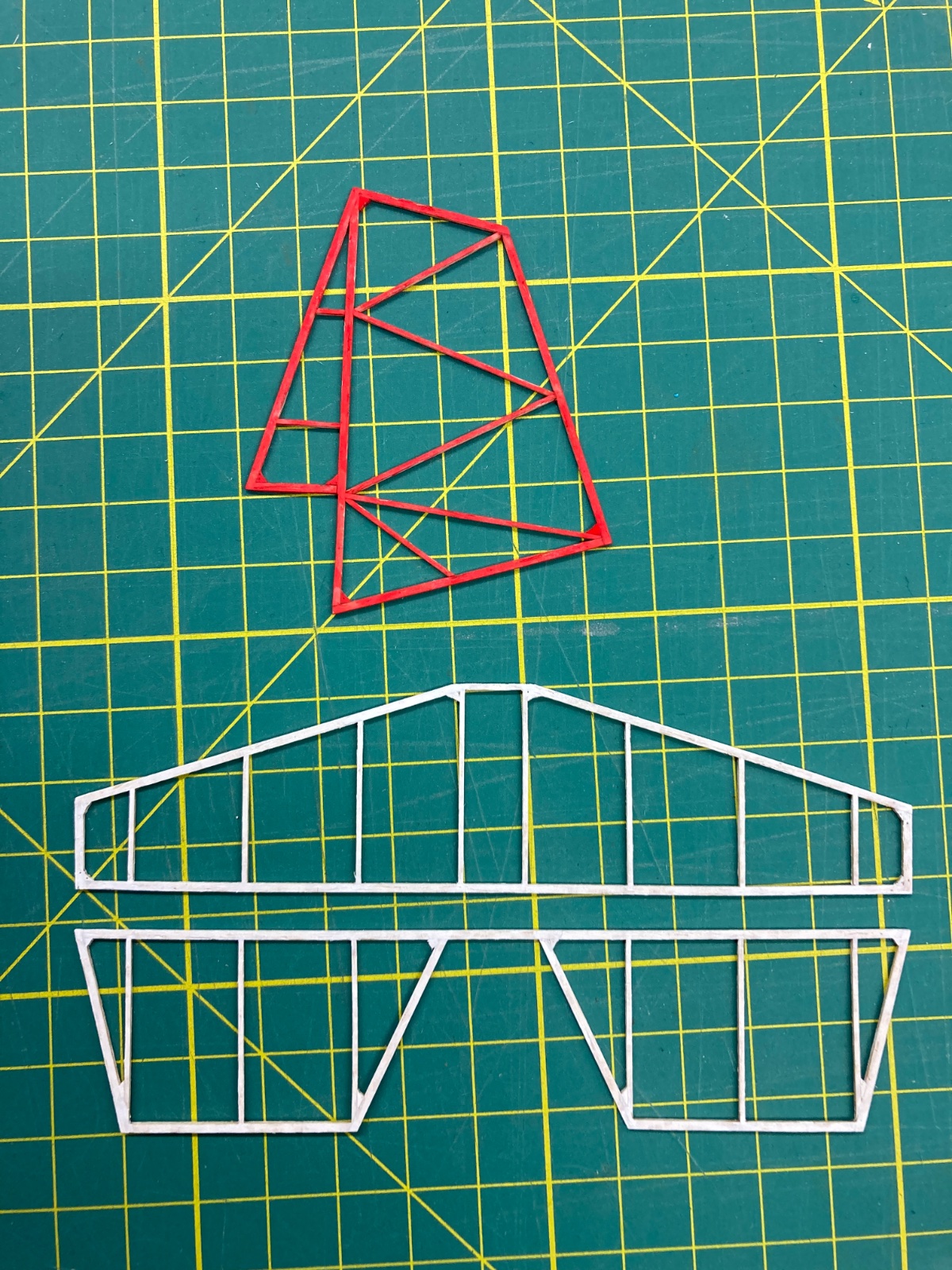

Mám dotaz jestli někdo nevíte kde sehnat u nás EZ Line 0,25 mm nebo nějaký ekvivalent než to objednávat z venku tak jsem chtěl kouknout na domácím trhu a podařilo se mi sehnat pružné vlákno jen o průměru 0,6 mm.

Jestli to má být na výplety, tak Jura Doležel použil na některém svém modelu uveřejněném tady na fóru lycru na navlékání z prodejen korálků, kterou štípal žiletkou na menší rozměr. Cívka stojí pár šupů ale štípat jsem to ještě nezkoušel.
Zajímavé můžou být taky vlákna vypáraná z dacronové tkaniny používané staviteli UL na potah pokud se někde dostaneš k odstřižkům. Kromě toho, že jsou pružná se i snadno lepí.

Ano na výplety. Našel jsem třeba toto :
https://www.domeli.cz/elastomer/
tak to objednám vyzkouším a dám vědět..

Jo, to vypadá,že je ono. Já jsem tu šňůru koupil normálně v Korálkárně.

Pavle máš pravdu, před 40 ti riky jsem dostal pás tenké dacronové tkaniny a z ní tahal vlákna na vydrátování oříšků a pistácií. Bylo tenoučké, lehké a dalo se dobře lepit i napínákem, Ještě toho polovinu mám, ale degradace materiálu způsobila, že již nemá pevnost a trhá se.
Nyní používám ten netenčí rybářský vlas, barvím jej černou duhou.

EZ line je původně pro železniční modeláře, chce to projet e-shopy s tímto sortimentem.
Já to kdysi přes jeden takový koupil. Ale už bohužel neexistuje
Jinak práce s ním není jednoduchá. Je tak tenký a měkký, že se dost blbě navléká. Na druhou stranu je tak průtažný, že si dá leccos líbit, než se utrhne.

Jirko, moje zkušenost:
- na panty kormidel u malých modelů (velikosti pistacio až F4D) jsou nejlepší drátky různých tlouštěk. Zakápneš vteřiňákem a je to.
- výplety: podle mých zkušeností je nejlepší použít u funkčních výpletů rybářský vlasec (např. výplety u křídla Morane Saulnier L, nebo Fokker E.III). Krásně to zpevní křídlo i celý model. Ty výplety jsou pak opravdu funkční.
Na táhla ke kormidlům používám toto:
https://www.stoklasa.cz/elasticke-nite- ... lJEALw_wcB
Je to perfektní, pružné, tenoučké, jediný problém je, že se to musí barvit. Přejedu to černým fixem a je to. Ale musí to být černý fix, těch není na trhu moc. Většinou se jako černý jen tváří, jinak jsou tmavě fialové.

Pripájam sa k názorom Martina. Tenké medené drátiky sú dostupné, dajú sa lepiť a vhodnou kombináciou množstva a prierezu dosiahneš požadovanú pevnosť.
Rybársky vlasec na výplety má viac výhod-dá sa lepiť, vypínať teplom a kúpiť v potrebnom priereze aj farbe

Děkuji všem za rady a zkušenosti. Již něco mám koupeného a vyzkouším co bude nejlépe vyhovovat.
Lycru, pruženku i nit od Stoklasy a rybářský vlasec.
Po testech dám vědět včetně pantů..
