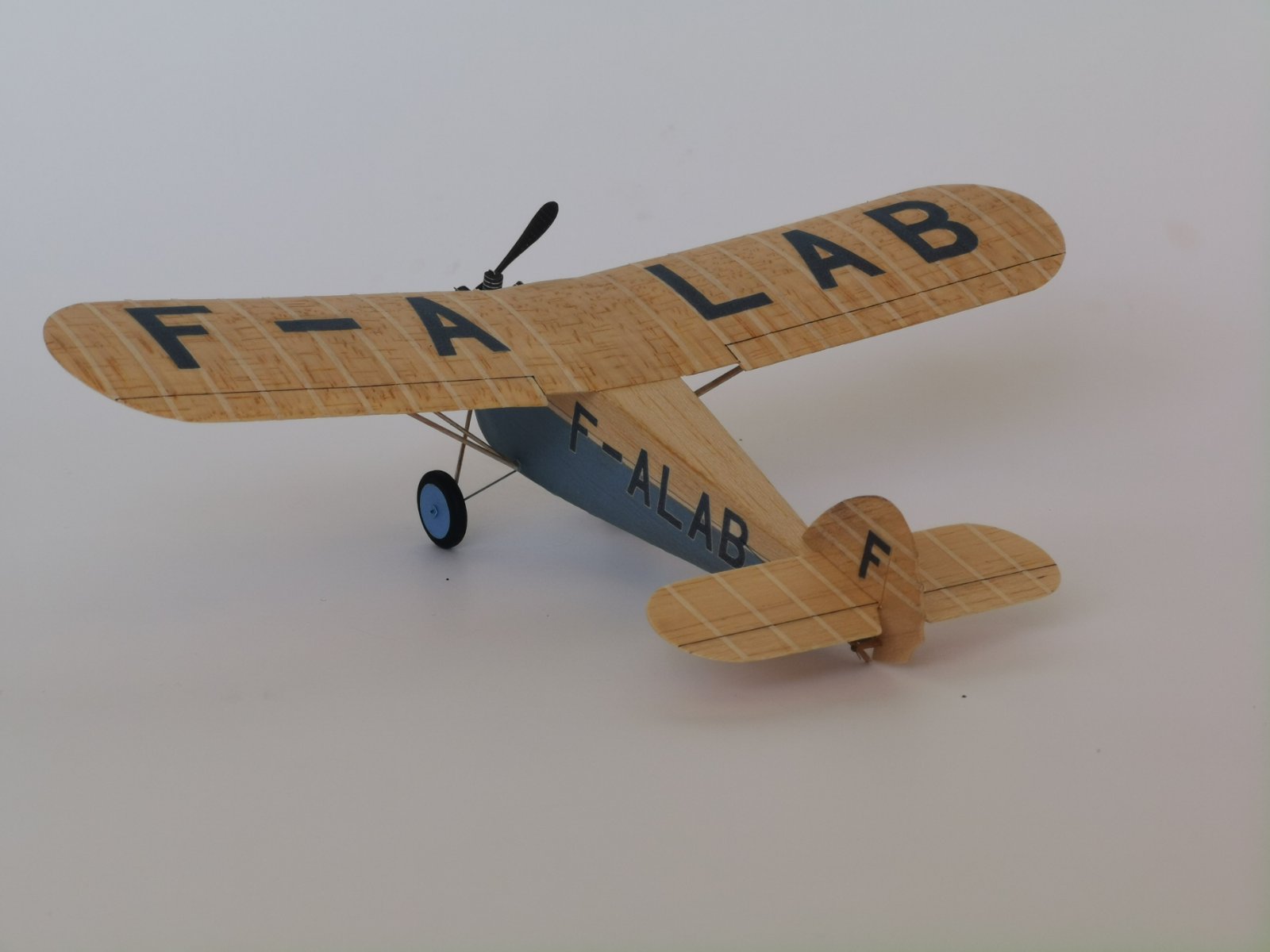

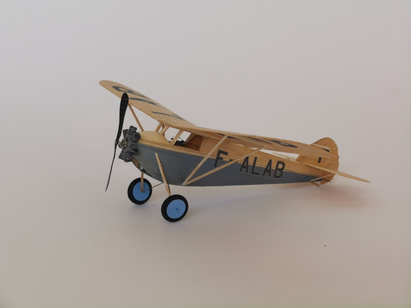

Příspěvek od Robert Pajas » 18 říj 2022 13:31
Jako vzpomínku na spolupráci se Štefanem jsem oživil něco z jeho pozůstalosti - prototyp jeho servomotoru a přijímač a regulátor Microinvent.
No a k tomu jsem vyrobil i model o rozpětí 240 mm, ovl. kanály: mot., sm., let. hmotnost 10 g.
Model létá velmi klidně, pouze vyžaduje jemnou práci s tahem motoru během přechodu z levé do pravé zatáčky.

Moc hezké a malý zázrak techniky. Ale o letových vlastnostech si nedělám moc iluze. Co je tam za serva?
Model krásný, až na tu prapodivnou vrtuli :o

Krásný model! Horní plochy v barvě lakované balzy se "zrcátky", to je hotové umělecké dílo. Radost koukat...

Příspěvek od Robert Pajas » 19 říj 2022 15:15
Pavel Stráník píše:
18 říj 2022 19:20
Feldo! Tvé moc nedělané iluze se ještě zmenší, když si uvědomíš, že je tam pouze JEDNO servo :) :)
